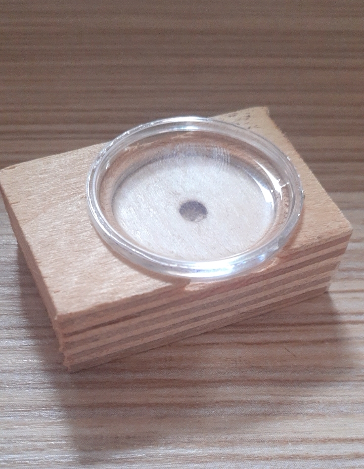

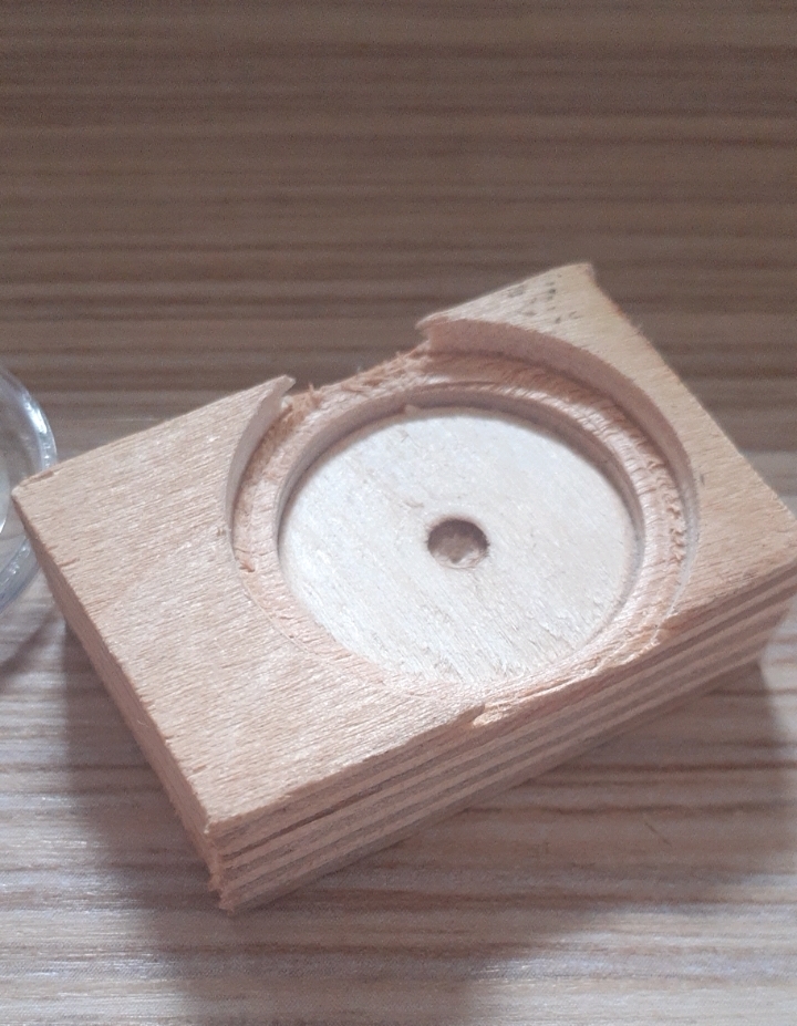

Сообщение от NovAlex Посмотреть сообщение
Вбиваете в поисковой строке "пресс для часов" и выбираете.
Сделал оправку из фанеры, работает не хуже пресса.

Как фанера "работает не хуже пресса"? Стекло при контакте с фанерой от страха сжимается и его можно спокойно вставить в корпус? Потом убираем фанеру и стекло осмелев расправляется?

Сообщение от BaJIbDeMap Посмотреть сообщение
Да, именно так.
