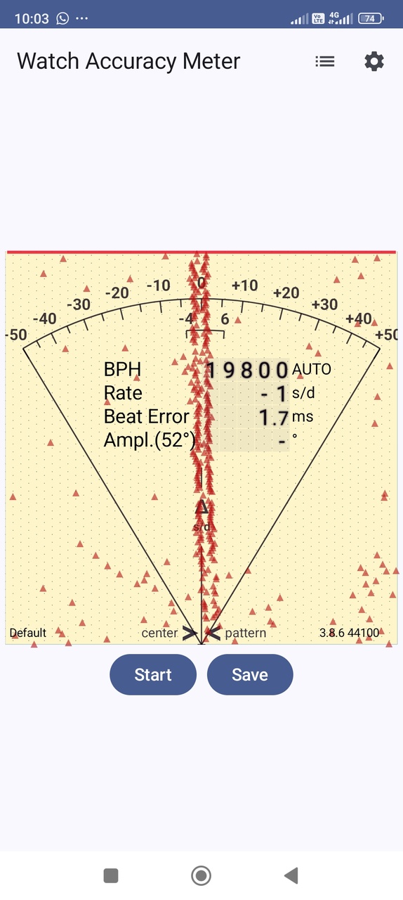

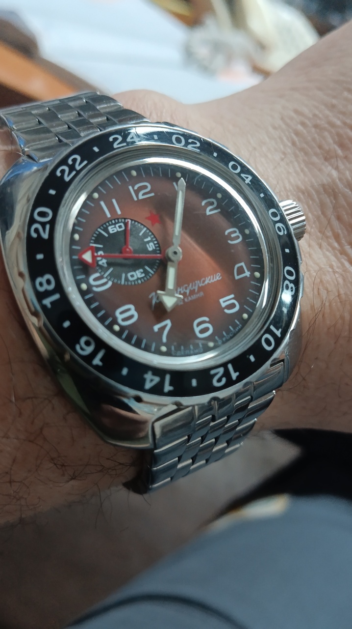

Сообщение от arwys Посмотреть сообщение
Вложение 3833191
Чем не хронометр)))
Величиной выкачки (beat error)
  #1863
Старый 02.04.2025, 09:48
SpeedMaster777 SpeedMaster777 вне форума
Регистрация: 24.12.2024
Адрес: Россия, Тольятти
Сообщений: 92
Сказал(а) спасибо: 1,126
Поблагодарили 402 раз(а) в 78 сообщениях
Вложение 3833190
Вложение 3833191
Часы покупал в 22 году, немного модернизировал - корпус не родной, и безель тоже, а так с механизмом вообще ничего не делал, периодически раз в 2-3 месяца ношу, наряду с другими часами вот как то так. Чем не хронометр)))
Угол подъема баланса у ЧЧЗ - 42 градуса.
Выставьте такой угол и заново проведите замеры, ошибка выкачки должна уменьшиться.
