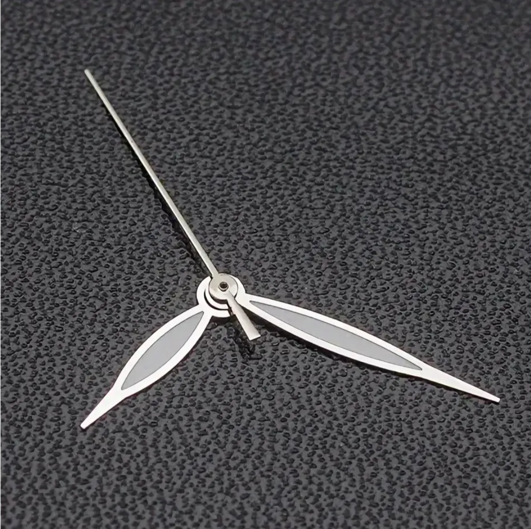

Теперь возник вопрос, где найти люминесцентные хром стрелки?
Образец стрелок собственно как и дизайн часов позаимствовал из сети интернет Нажмите на изображение для увеличения
Нашёл похожие стрелки на Алиэкспресс Eta 2824 9*14*14 мм и ещё на Miyota 8215 8205 2813 10*14*14 мм, но боюсь размер этих стрелок не подойдёт.

Вот эти стрелки с Алиэкспресс, Miyota 8215. Размеры посадочного отверстия данных стрелок 1,52 × 1,00 × 0,17
Название: Screenshot_20250714-080358_Yandex Start.jpg
Название: Screenshot_20250714-080348_Yandex Start.jpg
Как мне сказали в предыдущей теме, размеры посадочного отверстия стрелок Ракета 2609.НА 1,6 × 1,2 × 0,17.
Отсюда вопрос - как расширить посадочное отверстие стрелок Miyota?

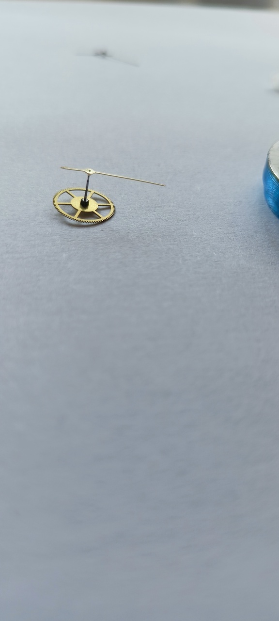

Провел некоторые опыты со стрелками. Расширение отверстия минутной стрелки с помощью алмазной шарошки/насадки для дремеля. По чуть-чуть вращательными движениями расширяем отверстие, каждый раз примеряем к минутному трибу. С часовой стрелкой можно поступить так же.
Из секундного колеса вынимаем ось, зажимаем её в клюбку или любой удобный цанговый зажим, надфилем или другим абразивом слегка снимаем металл по кругу и на конце делаем две грани как на минусовой отвёртке или что то похожее. Получилась палка-ковырялка, с помощью неё рассверливаем отверстие в секундной стрелке. Секундная стрелка в итоге плотно села на ось. Возможно что с первого раза ничего не получится. Делитесь своими методами.

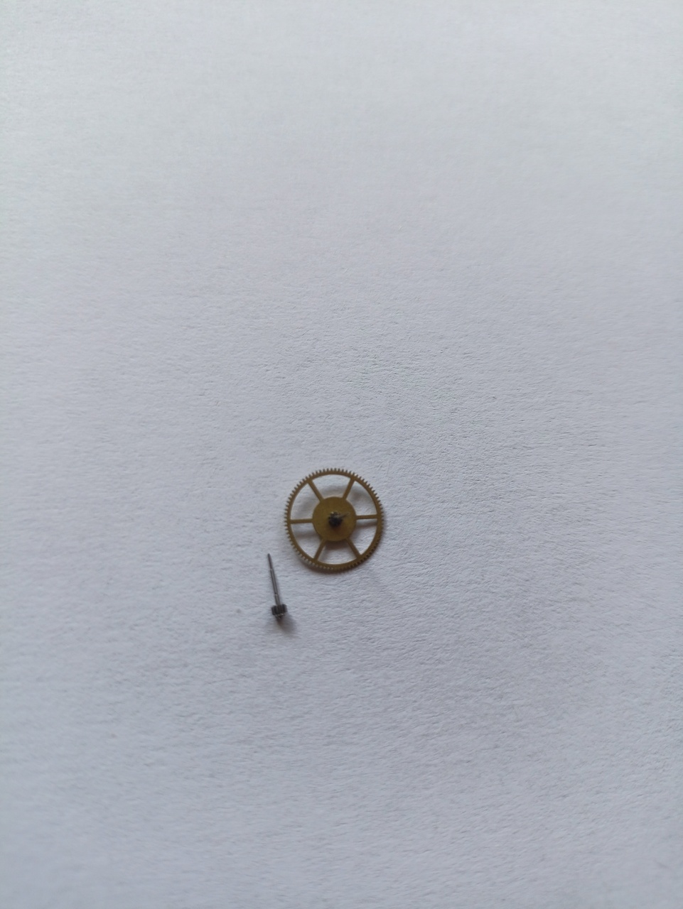

Сама стрелка не фиксируется на оси
Футор короткий
