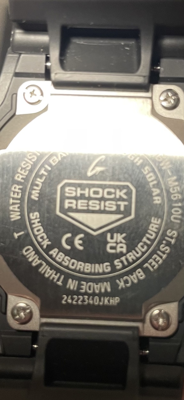

в соседней теме выкладывали свежие GW-M5610U с похожим 11-значным номером:
Возможно, первые две цифры (24) это год изготовления.

Сообщение от stepbl4 Посмотреть сообщение
Однозначно 24 год, с этого года у jdm ещё и упаковка изменилась. На днях пришли двое часов jdm разных моделей, одни ещё со старой маркировкой (2024год), вторые 5610UBC с новой, но все были в новой упаковке (в сравнении с 23-им годом).

Добрый день, на 11-значные серийники где-нибудь расшифровка есть?
Пример: 2423400JKJL

Сообщение от Comsat Посмотреть сообщение
Пример: 2423400JKJL
24 года 234 дня сборки

Сообщение от ziv333 Посмотреть сообщение
в них судя по ещё одному коду слева с буквой E сходится что это 24й год
но почему-то не совсем сходится что это октябрь, хоть и второй символ на левом коде это 0, но на длинном номере это конец сентября 295й день
E0 - октябрь 2024 года
295-й день 2024 года это как раз октябрь, 21-е число
Так что вроде как всё сходится. Непонятно только, что означает двойка между 24 и 295.
надо больше задних крышек с 2 мя кодами
такая еще:
F2M6ZM (или FZM6ZM)
2520570JNB6
F2M6ZM (или FZM6ZM)
2520570JNB6
F2 - февраль 2025
25_057 - 57-й день 2025 года, т.е. 26 февраля
