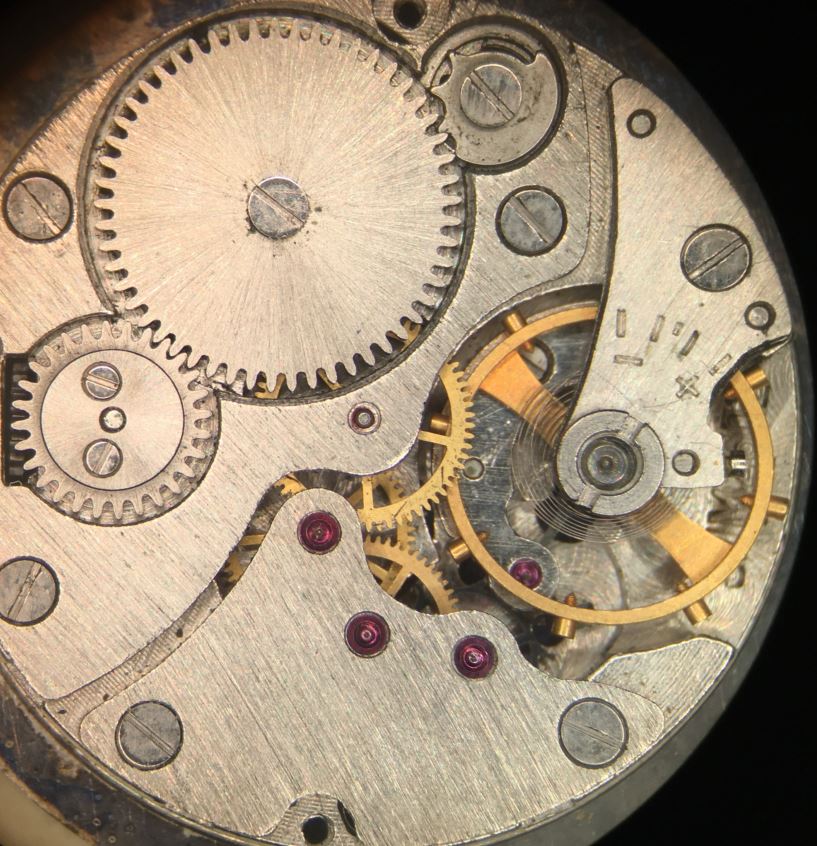

ЗИМ 2602
Мост баланса без бушона/накладного камня/пружины (лиры).
Со стороны циферблата "противоударки" и следа нет.
Что это? Половинчатая противоударка или кто-то поставил баланс от другого механизма?
Баланс вращается без замечаний в положении "циферблат вниз".

Узел баланса от Востока 2605, позднего, в большом корпусе.

Ну Вы даёте! Спасибо!
Попробовать бушон от Востока и сработает такой вариант?

Неудивительно, что баланс работает без замечаний: одна и та же ось баланса в обоих калибрах
Wostok 2605
balance staff: U3076 stem: W3075 / W3054 (10/15mm long) balance staff ronda: 5362 (12) stem ronda: 1762 (12)
ZIM 2602
balance staff: U3076 stem: W3075 / W3054 length 10 / 15mm

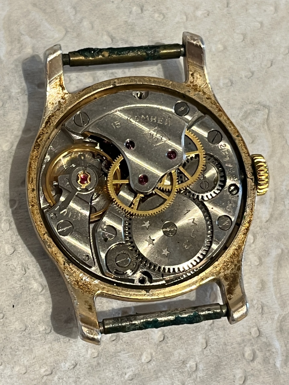

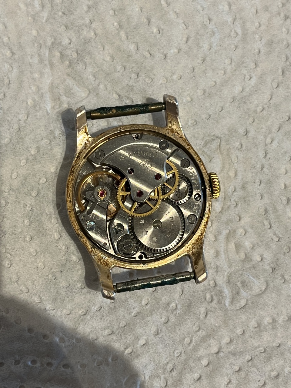

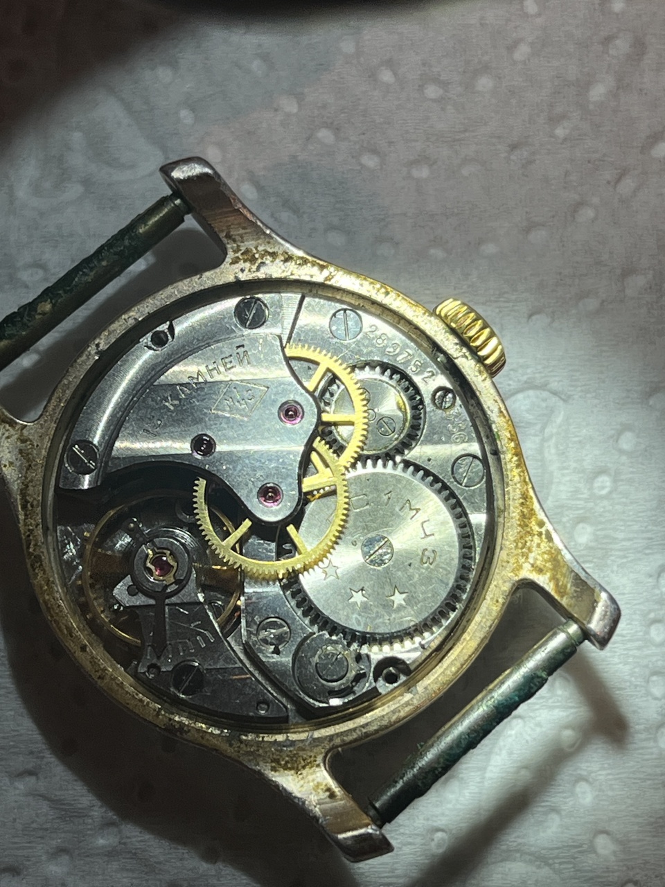

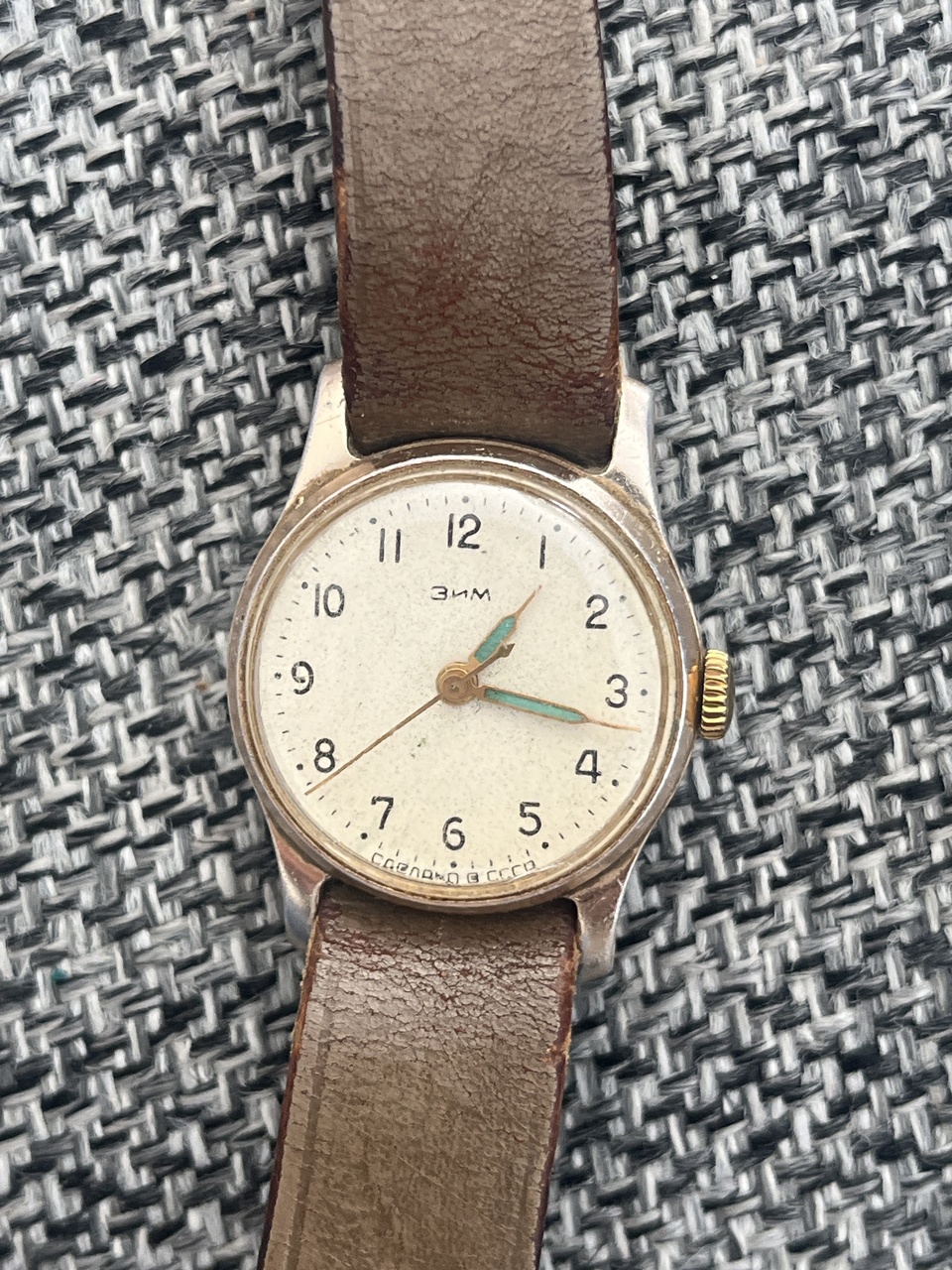

Может ли кто-нибудь помочь мне точнее определить эту модель часов? Это часы ЗиМ, насколько я понимаю, с механизмом 2602. Возможно, они из 1970–1980-х годов? Или они могли быть раньше, из 1950-х?
У этих часов также есть стрелки с люминесцентным покрытием, но я не могу найти другие аналогичные модели с люмом. Кто-нибудь знает, означает ли наличие люма что-то особенное? Является ли это более редким вариантом?
Серийный номер: 289752?
Заранее спасибо! Буду благодарен за любую информацию.

Серийный номер не несёт никакой информации, кроме как для отметки в гарантийном талоне (к тому же этот номер относится к 1МЧЗ, т.е. к совсем другим часам и другого завода).
Из 50-х эти часы быть не могли, поскольку наручные часы завода им. Масленникова стали называться ЗИМ в период 1965-1985 гг. До этого и после они назывались Победа.
Перед нами котлета:
Циферблат и корпус - ЗИМ 2608 конца 60-х - начала 70-х годов.
Механизм Победа 1МЧЗ 1956 года, большая герметичка (если узел баланса родной)
Стрелки от часов Москва 1МЧЗ.

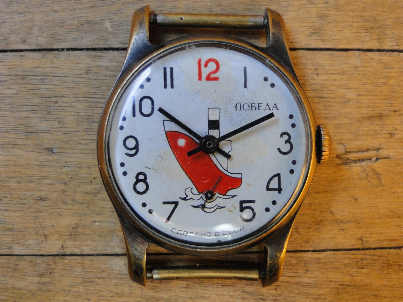

Попался практически новый ЗиМ с уткой на циферблате.
Часы были сломаны, видимо потому и не ношеные почти.
Отдал мастеру, помыл - полирнул, посадил на ремень.
Дочь поносила пару дней...
Вот ещё экземпляр попался из этой серии
Состояние печальное, но это признак того, что часики носили!
Картинка напоминает мне мультик из детства - "В порту".
Помнится, была где-то тема про советские часы для детей, но не нашёл сейчас что-то. Ткните пжлста!
