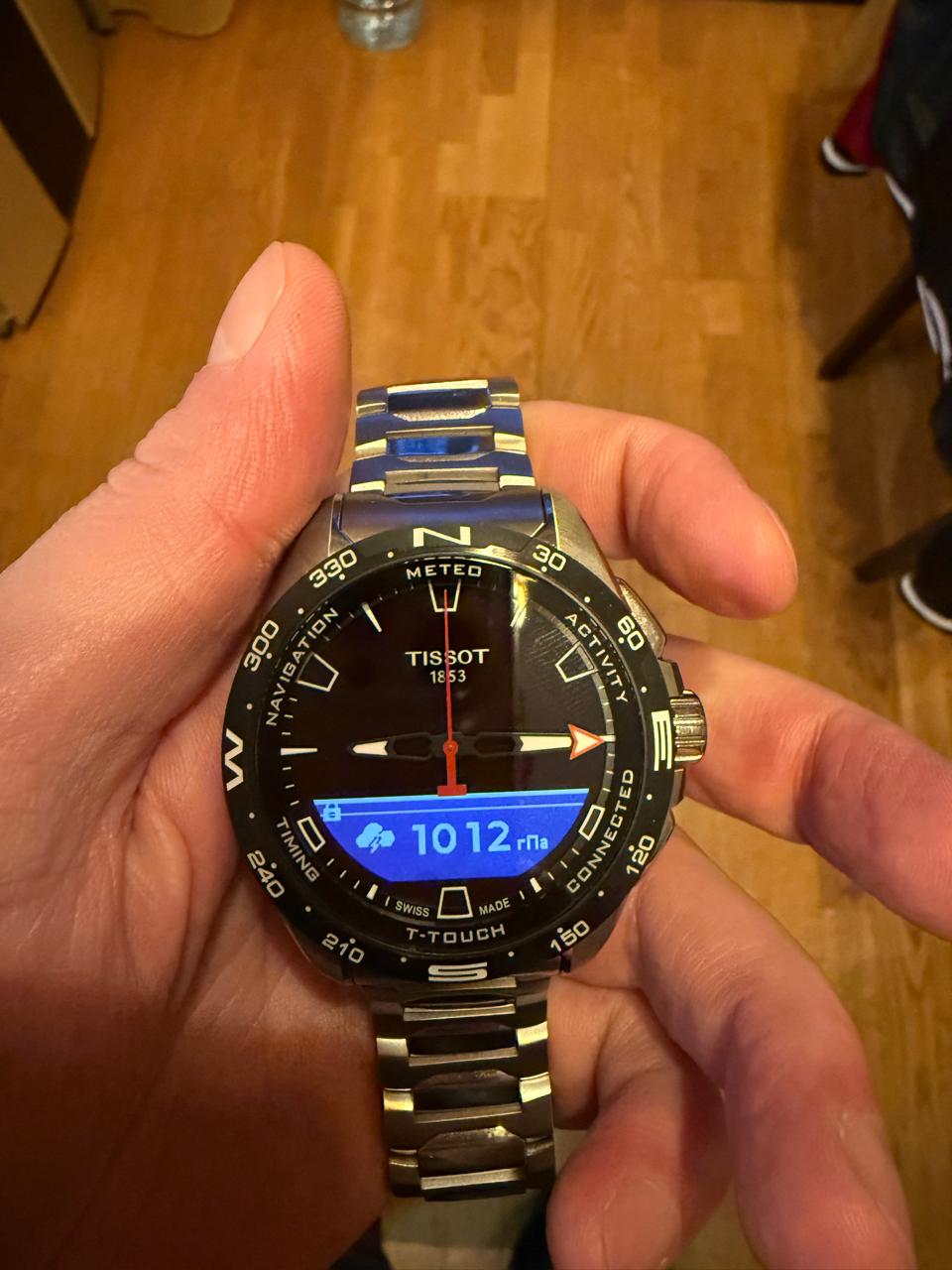

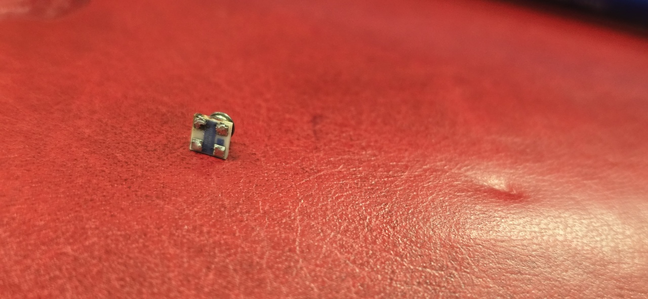

Эпопея с температурой решилась. Сдох датчик температуры и давления. Цена датчика до 3т.р. с доставкой и ожида6ием месяц.
Номер заводского датчика не бьётся, нашли по картинке.
MS583730BA01-50 - это номер датчика, который подошел.
https://components.ru/product/2717415/
Заказывал датчик здесь. Месяц доставка сдэком. Все проблемы с температурой, зарядкой ушли.
Спасибо чудо мастеру, который заменил его!
