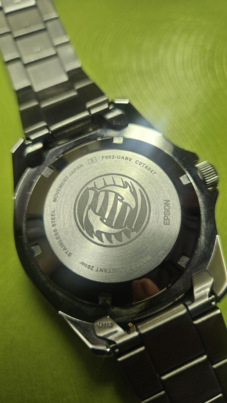

Сообщение от parad1gma Посмотреть сообщение
Вложение 3827399 вроде получилось вставить
По этим год подскажите. Купил новые 3 недели назад.
2020 год.
