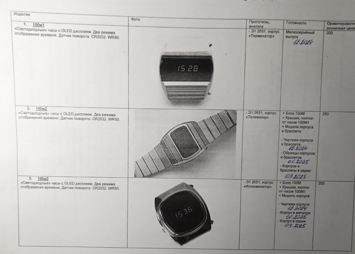

Хотел задать вопрос по производству моделей Электроника 100 следующих модификаций. На форуме некоторое время назад было размещено фото с датами планируемых серийных выпусков часов 100М2 и 100М3 в марте 2025 года. Есть по ним сейчас какая-то информация?
