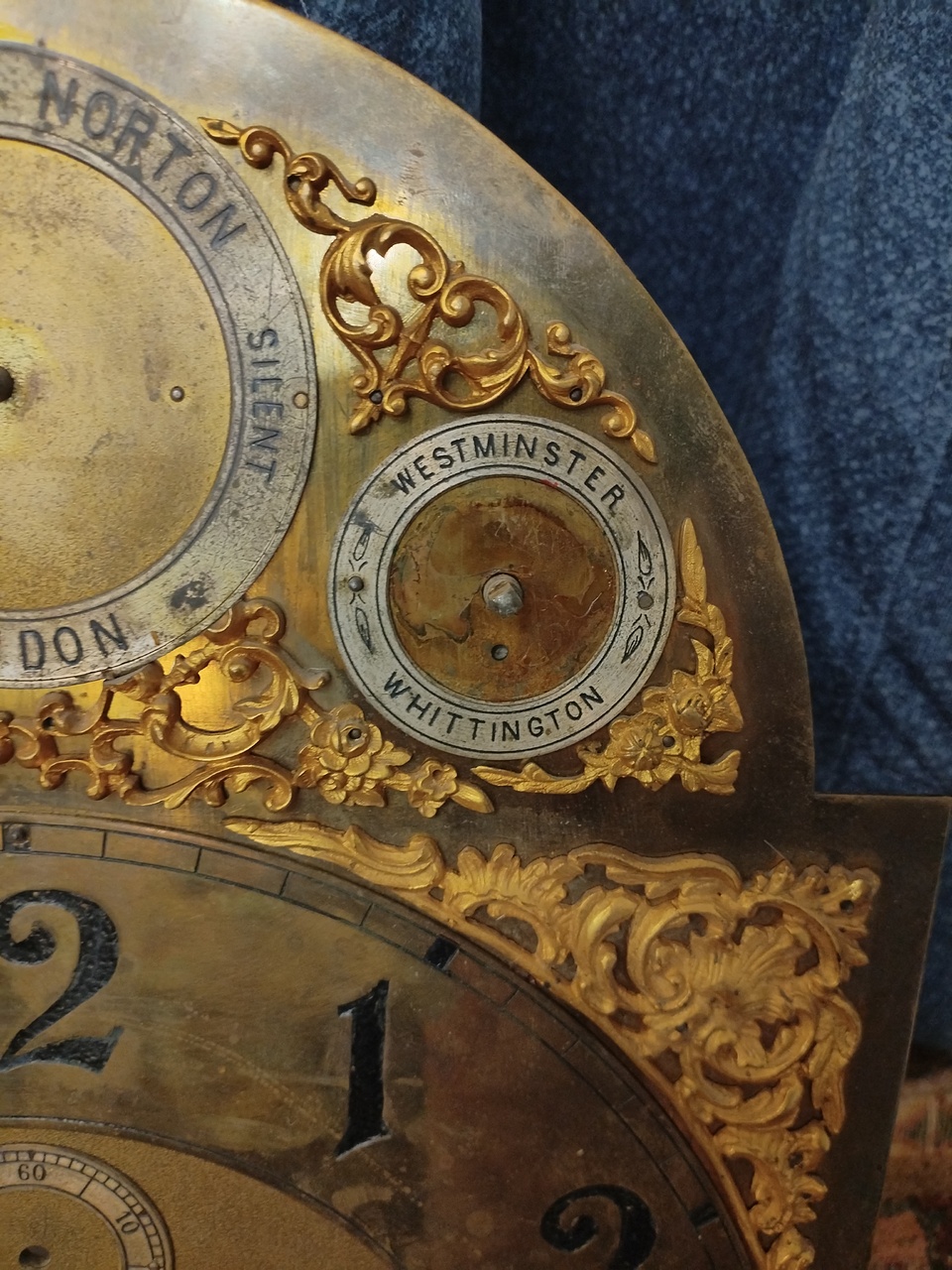

Доброй ночи . обследовал весь механизм , под циферблатом тоже , и не где не нашел номера . может где-то в нутре или вообще его нет ?
Когда снимал циферблат ,то отвалилась вот эта штучка , а на обратной стороне какая-то надпись и роспись .

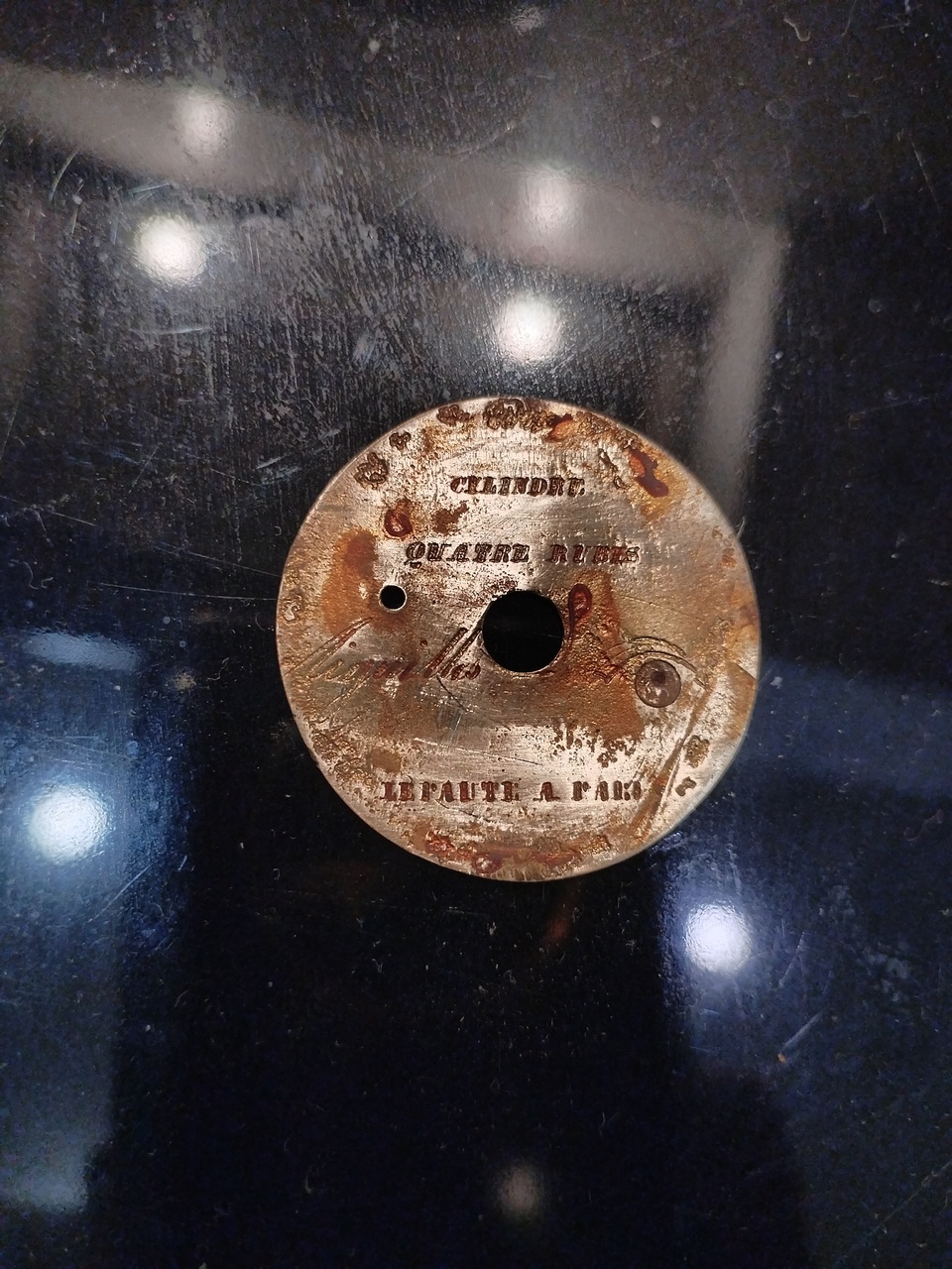

Сереж, часы шикарные, будут после реставрации вообще огонь! Возможно, что-то еще найдется при разборке. А кружок был сделан из старой латунной крышки-пыльника от карманных цилиндровых часов, надписи от них.

Эти часы можно как-то определить без номера , год ?

А что там на деревянной планке? 19...

Колечко с именем - самодельное, по виду. Это не нортон. Поэтому никакой идентификации тут не получится сделать. Может быть есть другие отметки? Винтерхальдер?

На деревянной планке. обслуживание этих часов , в 1980 и в 1992 годах .

Я думаю, что это таки Англия, 1920-е или 30-е годы. Т.е. не Германия под Англию, а именно Англия.
