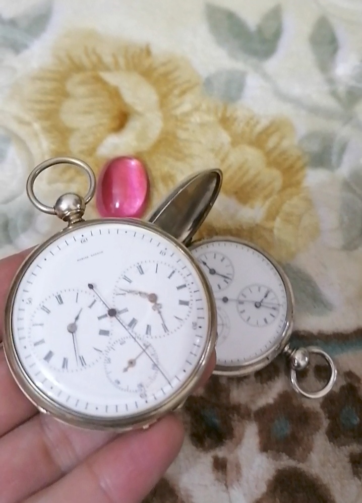

По моему уважаемый Игорь говорил про такие часы
Вот только розовый сапфир, к часам не имеет никакого отношения...
ID:	3812594   Нажмите на изображение для увеличения
Ходит весь век, а не человек?

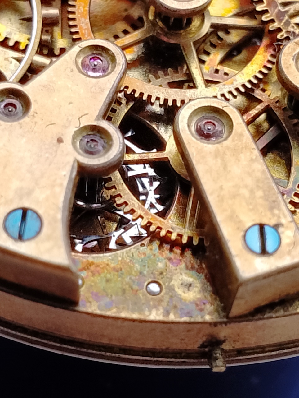

Спасибо за помощь в определении, анкерное колесо как бы двойное.
