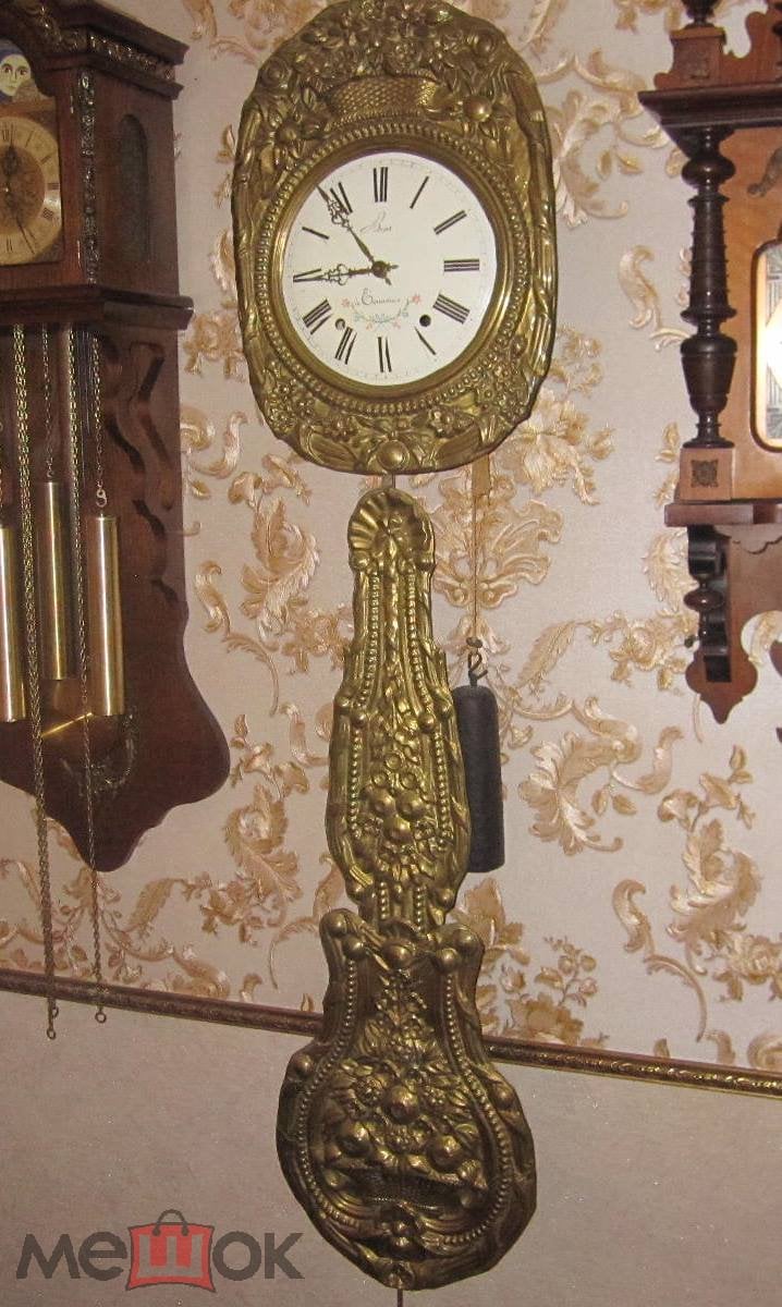

У этих напольных полка современная - фанерная. И молоток один, а спираль гонга двойная. Всё это подозрительно и может оказаться сборной солянкой. Опять же, корпус требует внимания. Кстати, у тех, что вам рекомендовали - гонг тоже раскатистый, и полагаю даже лучше, чем у этих напольных.
Но вообще говоря, напольные это весьма серьезное решение, очень очень подумать прежде, чем покупать.
И про большой латунный маятник не понял в чем проблема, он и должен быть большим и красивым.

Сообщение от Alex2051 Посмотреть сообщение
Благодарю!!!
То что предлагали - в Оренбурге, доставка часов обычно не вызывает затруднений? А то ехать за ними...такое себе приключение)))
в нашем антикварном с таким маятником часы. Маятник такой, но сам корпус часов в дереве. Для меня это как-то совсем неожиданно.
Надо сходить и еще раз на них посмотреть и послушать. Может и стоит сделать эти часы центром притяжения)))
Не спец по Юнгам, но в фортепиано, например, один молоточек может одновременно бить по 3-ем струнам.
С уважением, Олег.
Такое бывает, но тогда молоток должен быть шире обычного, чтобы попадать по двум струнам.
Ударная часть у таких молотков не круглая а прямоугольная, расширенная.

Сообщение от Yuma Talan Посмотреть сообщение
Теперь понял, про который маятник Вы говорили :-) да, это тоже прямо на любителя, не стоит начинать с них.
Александр
Огромное спасибо всем за консультацию. Отправляюсь договариваться с Александром.
Вы мудрая женщина и умеете слушать советы.
Благодарю!!!
Вложение 3806084
Даже не смотрите в эту сторону. Новодельные часы, которые ценности не имеют и интереса не представляют абсолютно. Тоже и с Wuba и прочими поделками
