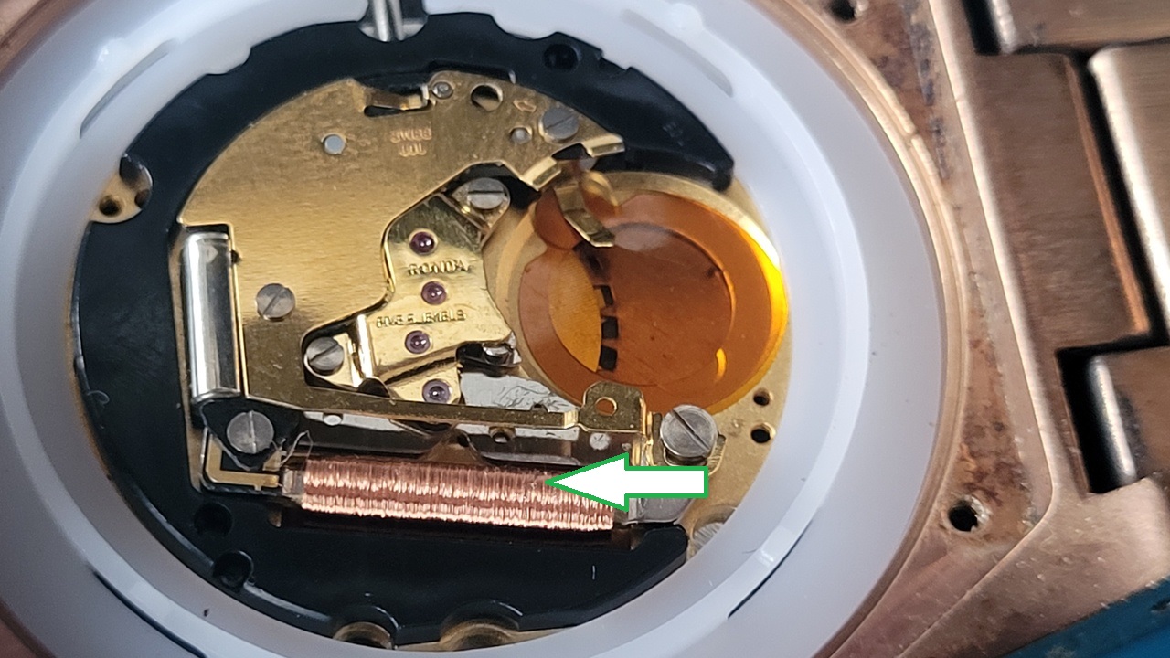

Если катушка в обрыве, то 3,7 мегома покажет сопротивление через схему а не через катушку или через своё тело, если голые щупы в руках держать. При исправной катушке должно быть не более 3 ком. Прокладка вроде правильно стоит, по другому её не поставить

3 Мом это обрыв катушки. Там много не надо, один укол отверткой или щупом в провод и все.

С изолятором всё нормально.
Сообщение от Bender5600 Посмотреть сообщение
Мог ли я что-то закоротить, установив батарею без прокладки, или небрежно поклавши браслет на механизм
Нет.
или чёртову катушку которую мог гипотетически чиркнуть отвёрткой при изъятии старой батареи
Скорее всего. Что за диагональная полоска на фото?
Раз уж решились полезть, открутите три винта(правый нижний самый крупный винт можно не трогать), снимется пластина и плата. Освободятся контакты катушки - прозвоните на обрыв. 90% дело в ней. Каких-то чудес там не будет - эта Ронда очень надежная...

Сопротивление катушки 2 КОм. Сегодня такими занимался. Был обрыв. Пришлось восстанавливать.

Заранее интересуюсь, катушку очень сложно поменять человеку без опыта , тоесть мне? Если да , то где её можно купить в интернете.На Ebay и Ali их много продают , да и мезанизмы в сборе. Цена почти одинаковая что за механизм , что за катушку... Правда смущает происхождение . Стоит ли там заказывать?
Открутить 4 винта(пластина-плата), поставить новую, закрутить 4 винта...
В Германии катушек не покупал, на Али, думаю, купить можно.
