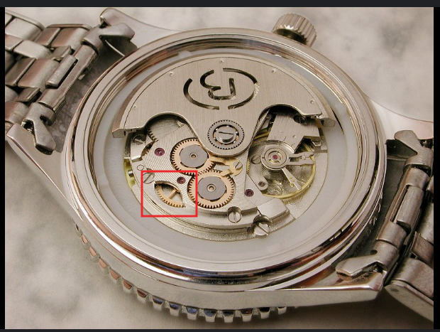

Добрый день. Заметил сегодня странное поведение автоподзавода на своих часах. У меня прозрачная крышка и я обычно вижу, как он слегка с сопротивлением проворачивается, когда я наклоняю часы. Сегодня же он от любого движения крутится как бешенный и при этом вот это колесо вращается в обе стороны при вращении грузика автоподзавода, в то время как у других часов оно вращается только в одну сторону, а в другую как бы стопорится. По ощущениям, будто сломался какой-то зацеп у этого колеса. Это действительно поломка или какая-то фича востока, как останавливающаяся секундная стрелка при встряхивании?
Вложение 3783792
Проблема в реверсивных колесах. Сейчас при движении в одну сторону груз заводит пружину, а при движении в другую наоборот ослабляет. Поэтому он так и носится.
Попробуйте поменять местами реверсивные колёса, скорее всего на некоторое время поможет (как это работает я не понимаю, но работает). Если начнется снова лучше их заменить.
Спасибо. понаблюдаю день-два за поведением, я из вручную не заводу, так что если это действительно так, то должны останавливаться. Если так, что отнесу в мастерскую, лезть в такие мелкие колесики я не рискну, не под то руки заточены
