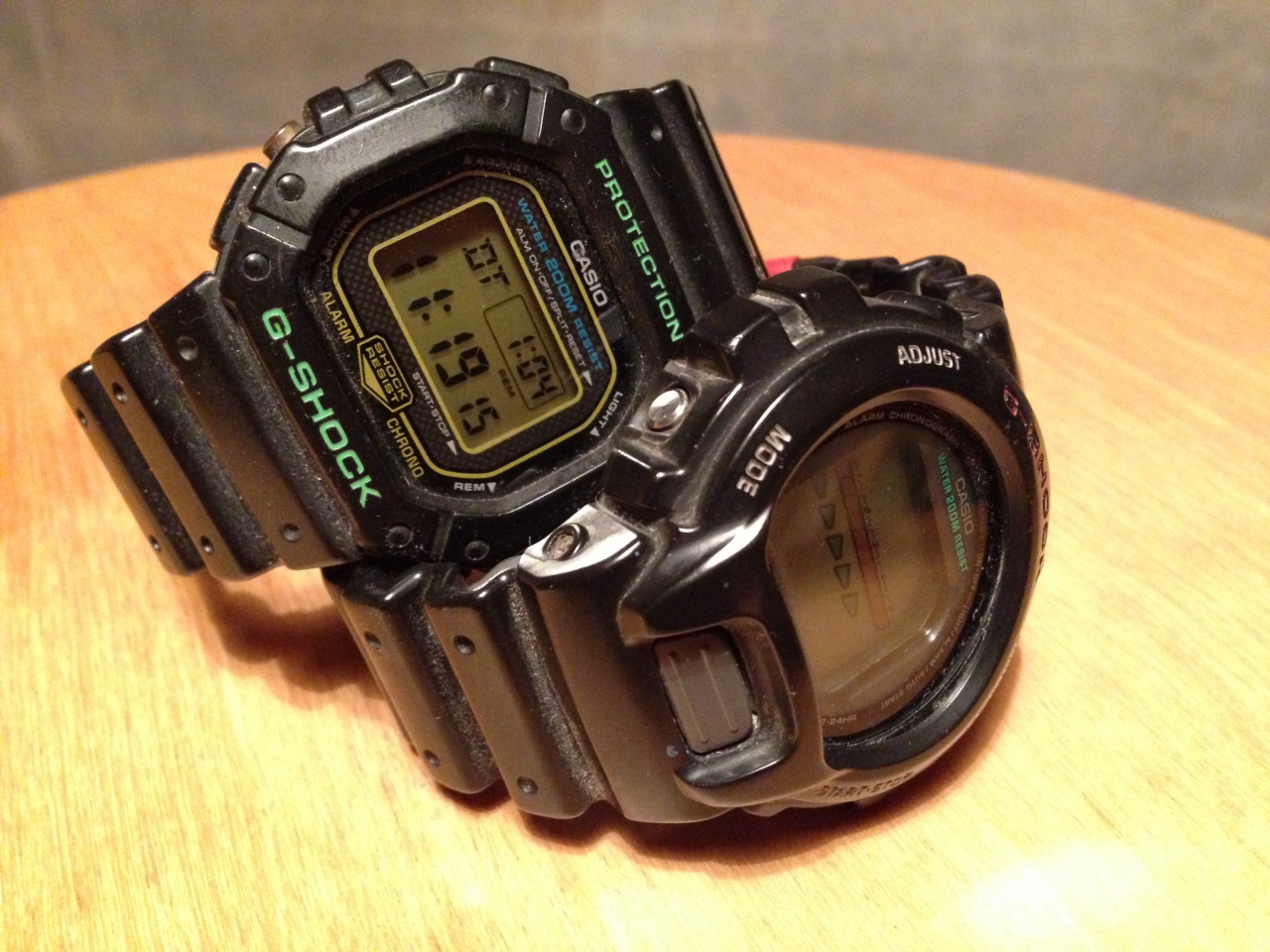

может мой опыт кому - нибудь поможет -
вобщем я, на место оторвавшейся петли отрезал колечко из термоусадочной изоляции (ну трубки такие - на любом стройрынке продаются)
и цвет практически любой подобрать можно
и живучие они (еще ни одна на разломалась)
и кроме того - колечко получается меньшей толщины нежели оригинальное, что позволяет не так часто за него цепляться
по вопросам живучести самого ремня - позволю себе не согласиться с общим мнением. у меня в загашнике есть несколько часов - которым уже более 20 лет
сразу скажу - часы таскаю постоянно, специально не ломаю - но и не трясусь над ними. так вот - НИ НА ОДНИХ часах ремешок у меня не потрескался и уж тем более не развалился. не могу утверждать - но мне кажется - если при надевании - съеме часов ремешок не заламывать в обратную сторону - служить он может практически бесконечно
(если нужно подтверждение - могу попытаться выложить фото моих "старичков")

1 из меня фотограф, конечно ..
2 в любом случае - как и говорил - часы рабочие - ничего не натирал
ничего не полировал - снял с полки - и сфоткал - за результат прошу ногами не пинать
3 колечки, конечно, лучше было бы подобрать черного цвета - просто у меня черного не оказалось - да и не особо грузился по этому поводу
