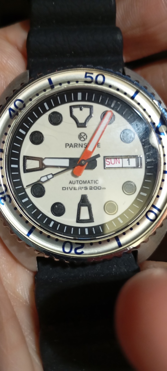

Всем привет, подскажите, где правильнее спросить, увидел ветку про китайцев, начну отсюда:
Есть часы, теоретически, возможно, это сделано на Seiko nh36, точно пока не знаю. Так было заявлено у продавца. Идут достаточно точно, автоподзавод шикарный, стоп секунда присутствует, заводная головка на резьбе. Т.е. меня всё более чем устраивает, обошлись с али в $72. Такие дела... Но вот календарь, день недели, вот полюбуйтесь –
День недели откровенно криво позиционируется. Ну и вопрос, такое чинится? Я подозреваю, что это полная разборка со снятием стрелок, да? Может, есть смысл перетерпеть пару лет до необходимости обслуживания, если они вообще столько проживут? Или это не сложная процедура?
Ну и повторюсь, если пишу не в ту тему, подскажите, куда и где правильнее такой вопрос задать. Спасибо!

Снять циферблат и стрелки 10 минут, отнесите часовщику, ремонт недорогой
Ага, на столько просто и недорого, что в нашем городе это никто делать не решился. А там, где сказали, что будут делать, цену отзвучили от 7 000 рублей. - это на счёт того, что быстро и и недорого. Ага - недорого. Узнавал, обзвонил несколько часовых мастерских в своём городе и пришёл к выводу, что ремонтировать часы дешевле 15 000 у себя в городе - проще их выкинуть, цену ломят такую, что проще либо самому сделать, если разбираешься и имеешь соответствующий инструмент, либо просто выбросить. Возможно, в Москве дело обстоит иначе - у нас в город именно так. Более того, в часовых мастерских говорят - приходите со своими деталями, у нас деталей нет и озвученная цена - это только работа часовщика без стоимости деталей. Так что на счёт 10 минут поправить стрелки - возможно в Москве у знакомого часовщика, но только не в нашем захолустье. город Рязань - 200 км от Первопрестольной. Уже всерьёз подумываю над покупкой простого набора часовщика, чтобы хотя бы простые функции можно было самому поправить не обращаясь к мастеру. (Регулировка хода, открытие крышки и т.р...). Я не говорю про браслеты, их конечно, я сам меняю, укорачиваю и т.д... речь про сами часы. Не все могут самостоятельно снять стрелки, вынуть-вставить циферблат, правильно настроить положение даты и т.д.. здесь нужен навык, тем кто увлекается этим, им проще. Но обычному пользователю это сделать сложно не повредив часы, если раньше с этим не сталкивался.
Сообщение от kirUser Посмотреть сообщение
Вложение 3783724
Могу посоветовать такую хрень - попробуйте несколько раз прокрутить стрелки через 12 часов, чтобы перещёлкнулась дата и день недели. У меня был случай на NH36 заглючила дата, такое бывает от переключения даты в интервал времени между 9 вечера и 4 утра - всегда рекомендуют этого не делать, но ведь мы же все умные - короче не подумал, сделал, в итоге всё пошло криво и день недели стал отображаться на китайском и не всегда вставал на место решилось просто, вначале, несколько раз просто стрелками прокрутил полные обороты несколько переключений даты, потом головкой средним положением пощёлкал весь месяц, потом опять стрелками - всё стало нормально, там как-то само наладилось, нормализовалось, а то уж тоже хотел к мастеру нести.. - попробуйте, пожет шестерёночки на место встанут, там с датой у Сейко бывает такая фигня, особенно когда переключишь в интервал с девяти вечера до четырёх утра..... пропробуйте, вдруг поможет....

Сообщение от taa777 Посмотреть сообщение
Прикольно.. Анукась щас я попробую, думаю хуже не будет
