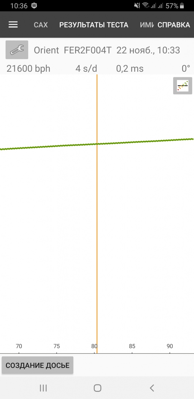

Подниму старую тему...
Прикупил на днях платную версию программульки Tickoprint и решил проверить имеющиеся в наличие часы. Результат весьма интересный и в чем то для меня неожиданный
Что слушал:
  • - Восток Турбина 236700, российский механизм 2435.29, срок работы 2 года
  • - Emporio Armani Meccanico AR4223, швейцарский механизм (надеюсь швейцарский), срок работы 7 лет.
  • - Китайская фантазия на тему Patek Philippe, механизм неизвестен, сборка в Гонконге, срок работы 4 года.
  • - Orient FER2F004T, японский механизм 48743, срок работы 1 год.
Все часы еще ни разу не обслуживались. Слушались циферблатом вверх с полностью заведенными пружинами.
Что в итоге:
  • - Восток Турбина. Точность +10 сек. в день, выкачка 0,3 мс.
  • - Emporio Armani. Точность +9 сек. в день, выкачка 0,3 мс..
  • - Китайский Patek Philippe. Точность +22 сек. в день, выкачка 0,5 мс.
  • - Orient. Точность +4 сек. в день, выкачка 0,2 мс.
Ориент, ожидаемо, показал лучшую точность и выкачку. Но что удивило, настройка механизма Восток оказалась лишь немногим хуже, чем у Ориента, и на одном уровне со швейцарским Армани! Да и хоммаж Patek Philippe, несмотря на китайское происхождение, имеет весьма неплохие выкачку и точность
Иными словами, разрыв в качестве сборки и точности настройки между рядовыми японскими и качественными китайскими механизмами ИМХО не настолько огромен. А современные российские механизмы так вообще выглядят очень и очень достойно!
