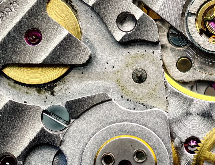

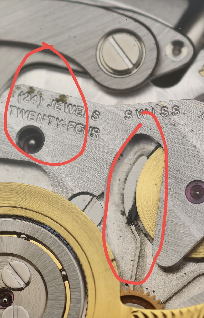

Если носить 1 месяц в году, то за 10 лет часы пройдут 300 дней. Коллекционные коробочные часы и того меньше. В каком бы состоянии не было масло, увидеть деградацию будет не так легко. Да и не испарится оно насовсем ни за 10, ни за 20, просто будет другая вязкость, постепенная кристаллизация, насыщение металлической пылью.
Вот так выглядит масло через 8 лет при носке 60-75% времени после фирменного репассажа. Масло начало вместе с пылью превращаться в глину, осаждаться на мостах в виде налета. Никаких изменений в точности или времени завода:
Мелкие крупинки это уже выработка, но масло пусть и деградировало, свою функцию продолжает выполнять:
Или другой пример. Примерно через 7 лет более чем умеренной эксплуатации. Это уже третий репассаж. Здесь "осадков" на мостах поменьше, выработки тоже не наблюдается, масло просто потеряло вязкость, но никуда не испарилось совсем:
Я не мастер и к часовому делу никакого отношения не имею, возможно кто-то из специалистов сможет рассказать что становится с маслом при разных условиях эксплуатации в разное время.

Без обид, но на ум пришла фраза из анекдота: "Я не доктор, но посмотреть могу".
В соседней теме, по-моему, очень ёмко выразился Андрей Бабанин: " Я очень хорошо представляю, что происходит с часами, когда выработалось масло, а они продолжают работать. А вы?"

Я тут выступаю со стороны пациента скорее, и ориентируюсь исключительно на личный опыт, личное владение определеным количеством часов определенное количество лет (а некоторых - и десятилетий).
Мне думается, что если у вас часы лежат просто в коробке в шкафу, и вы заводите их пару раз за год, то ничего с ними не произойдет ни через 10, ни через 20 лет. При еждневной эксплуатации же уже через 5-7 лет нужно будет расстаться с часами на 0.5-3 месяца для приведения их в норм состояние.
