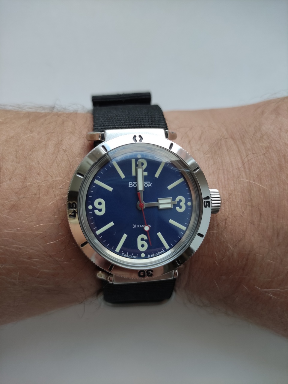

Чуток кривовато установлены стрелки.

В тему Брак и косяки ЧЧЗ. Это не чуток, это полный пушной зверёк.

ГОСТ 10733-98
4.7 Рассогласование показаний часовой и минутной стрелок при совмещении минутной
стрелки с 12(24)-часовой отметкой при 12(24)-часовой шкале циферблата не должно быть более
половины минутного деления. При отсутствии минутных делений рассогласование показаний
часовой и минутной стрелок не должно превышать угловой величины, соответствующей половине
минутного деления.
Судя по фото, рассогласование не превышает половины минутного деления.
Я не говорю, что это хорошо и так надо оставить, но ГОСТу часы соответствуют)

Ну была бы это омега - там да, пушной зверёк. Помню лет 7 назад в теме омеги страниц 50 как-то исписали по аналогичному подводу
А для востока то... ну чуть криво посадили... сколько времени - понятно, да и ладно...

В норматив уложились.
Но осадочек остался.

Это фановые часы, поздравляю с приобретением. А стрелки это нормально.

Ну а что вы хотели? Зато это мануфактура и все свое, за смешную цену. Не требуйте от Востока качества более дорогого сегмента. Когда вы покупаете Восток все риски с качеством вы знаете.

Напишите письмо в магазин. Пусть они сами решат: уложились в норматив качества или должны переставить стрелки за свой счёт.
