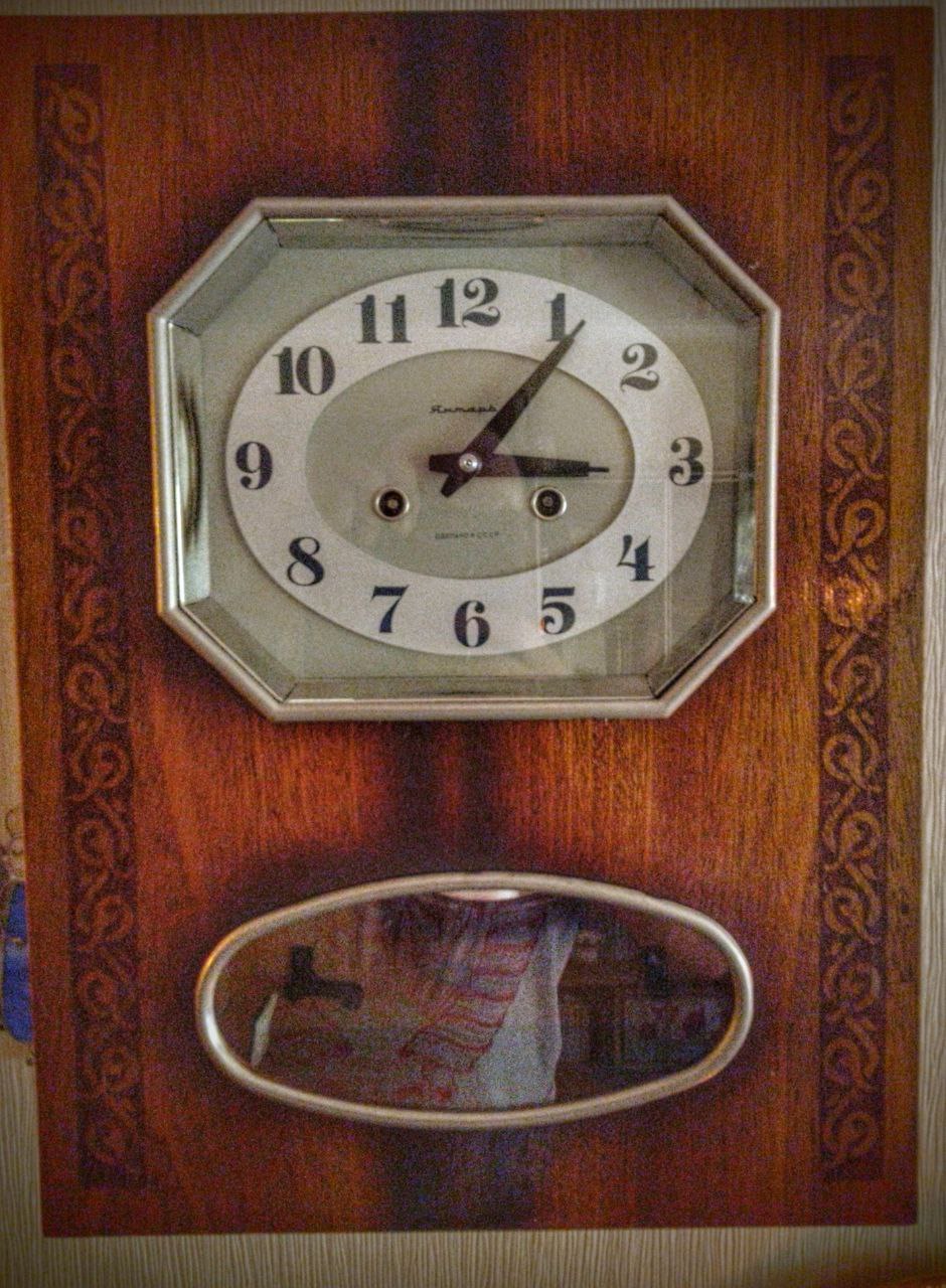

Новый вопрос, если позволите.
Решил опознать год пр-ва своих ОЧЗ, а разбирать и искать клейма.. не захотел.
Дай, думаю, просто поиском попользуюсь.
В Яндексе и Гугле не вышло.
Ладно, думаю, яж осинтер, щас картинку загоню в поиск. Сфоткал фасад, загнал в Гуголь. Гуголь выдал полтора совпадения, без толку.
Загоняю в Яндекс и вижу, что полно их всюду, но вот у моих циферблат овальный, а почти у всех остальных прямоугольный.
Тыкаю на встреченные овальные — 9 из 10 ссылок ведут на древнюю мертвую интернет-барахолку. И все они, почему-то, продавались в Казахстане.
Вот тут я и впал в задумчивость.
Эт как так? Какой-то филиал ОЧЗ там был? Или микрофабрика циферов?
Или совпадение, что 9 из 10 фото с овальным цифером — из Казахстана?
Пы.Сы. И стрелки — почти у всех с кольцами (не знаю, как это иначе называется), а у меня прямые.
