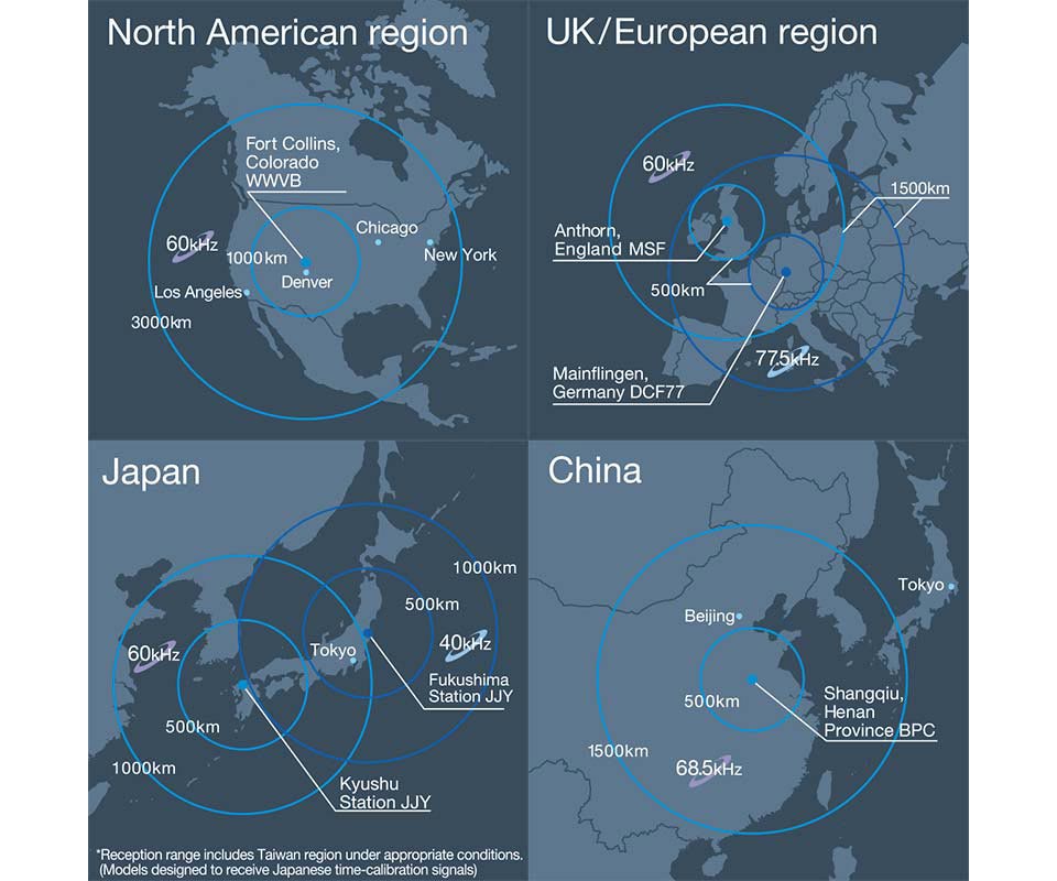

Сообщение от rronjeen Посмотреть сообщение
Насколько я понял DCF это сигнал вышки из Германии на частоте 77.5KHz , а WWVB, MSF, и JJY это вышки в Штатах, Великобритании и Японии, эти все вещают на частоте 60KHz.
С этими штуками с али у меня ловит синхронизацию на обеих частотах, а с каких вышек на частоте 60khz мои часы принимают сигнал я не знаю.
Вроде вот так:
Вложение 3689080
В таком случае часы JDM типа Промастер Ленда должны синхронизироваться и вблизи Лондона и в Штатах.
Давайте разберемся, что же такого в японских вышках особенного?
Они ж вот все на эти часы пишут "Синхронизация только в Японии"
Но ловит именно на 60ке? Т.е. Вы DCF 77 убирали на несколько ночей?

Сообщение от NoZvezda Посмотреть сообщение
Ну частота одна, кодировка сигнала разная, у меня часы multiband 6, то есть понимают сигналы всех вышек. Видимо часы про которые вы говорите только для Японии.
Я убирал с балкона в комнату, сегодня попробую далеко унести и вручную синхронизировать с обеими антеннами, по результату сообщу
