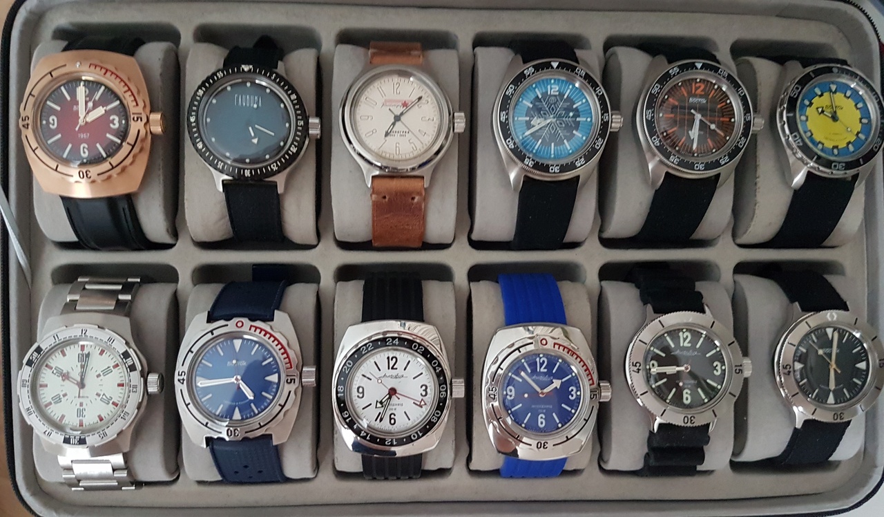

Сверху-лимитки и заводская бронза
Внизу-Чернобыль и мои моды, включая 4х стрелочник с ЦСС в корпусе Амфибии классики 090

Если не секрет, как получился аля gmt с цсс?

Возможно не прав, думаю это мех донор gmt с бсс которая была убрана и установлена цсс в оставленный заводом футор. По крайней мере в моих Командирских так можно сделать, давненько уже подумываю собрать такой мод.
Примерно так, если без деталей описывать процесс
Нужно заменить секундное колесо (разобрав часть механизма), на стандартное, без "штырька" для БСС, и установить удлиненную ось ЦСС от 2426.01 (обычная ось от 2416 будет коротка). И клюшку где-то купить и прикрутить, которая держит ось ЦСС

Т е по сути, мы из 2426.12 делаем 2426.01? Из запчастей ток клюшка, оська от 2426.01 и ….?
Секундное колесо 2416
