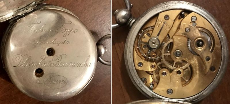

Вас можно поздравить с интересным экземпляром. Ханн много по до что косил, иногда очень грамотно и качественно, но чтобы под биллоденс косить... Механизм забавен сам по себе как исторический факт.
У меня было какое-то ощущение, что часики нужно купить и я их купил.
Теперь хочется датировать их в первом приближении.
То, что я их запущу - нет сомнений.

Такой же механизм в карманных часах. Тоже Буре.
Вложение 3688060
Спасибо. Похоже, но есть отличия. Какой год?

Да, отличия имеются, но стиль видно.
Год, если судить по номеру на пыльнике - 1912. Но тут у меня уверенности нет.
Возможно еще кто подскажет по году выпуска ...

Вот нашёл еще наградные часы Павел Буре
с похожим механизмом на Авито за 1,75 млн рублей.))

Похожий, да не очень. Это как раз билоденс. Лонжин такие юзал в начале пути. Обратите внимание на спуск (анкерную пару).
Верно, анкерная вилка совсем другая, спасибо за уточнение.
