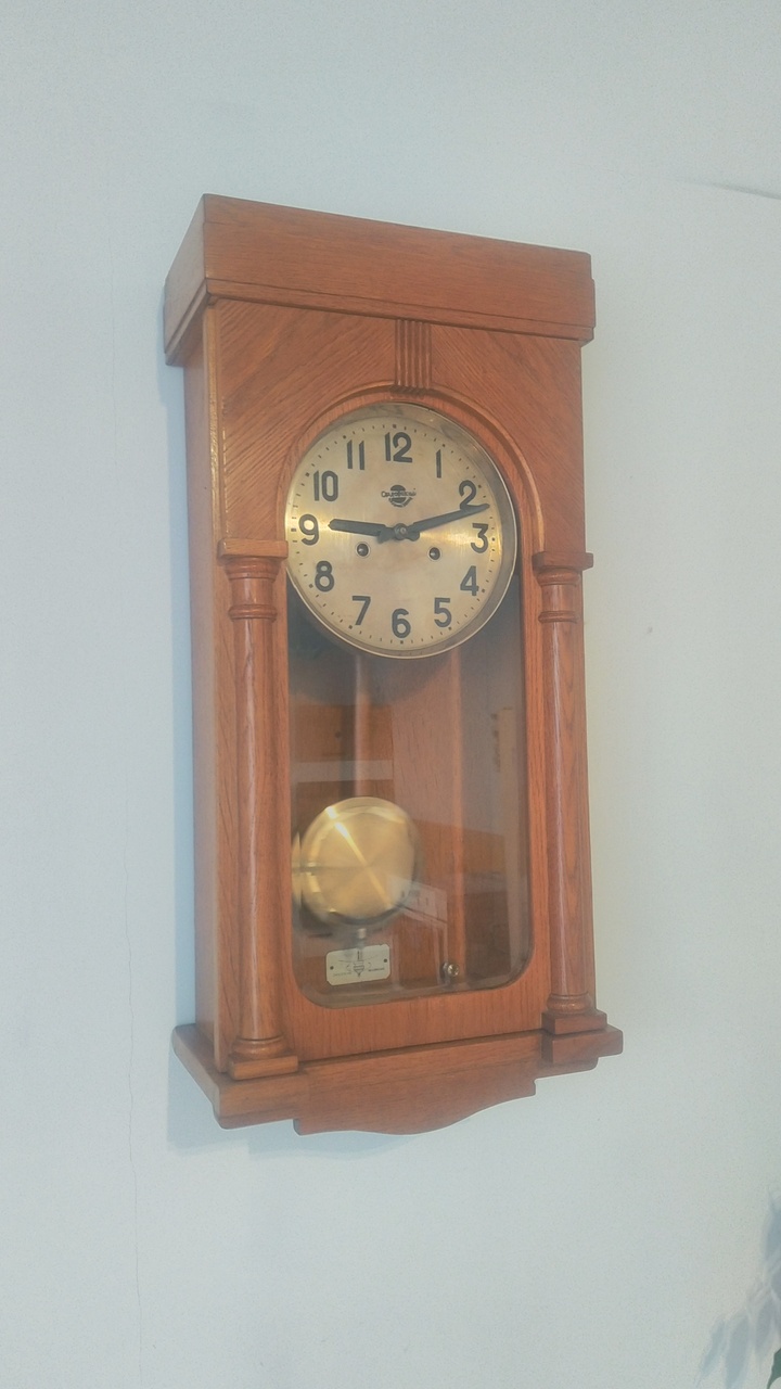

Были латунные барашки. Вот висят на кухне 56 года с прорезными платинами. Латунные включая крепежные механизма.
