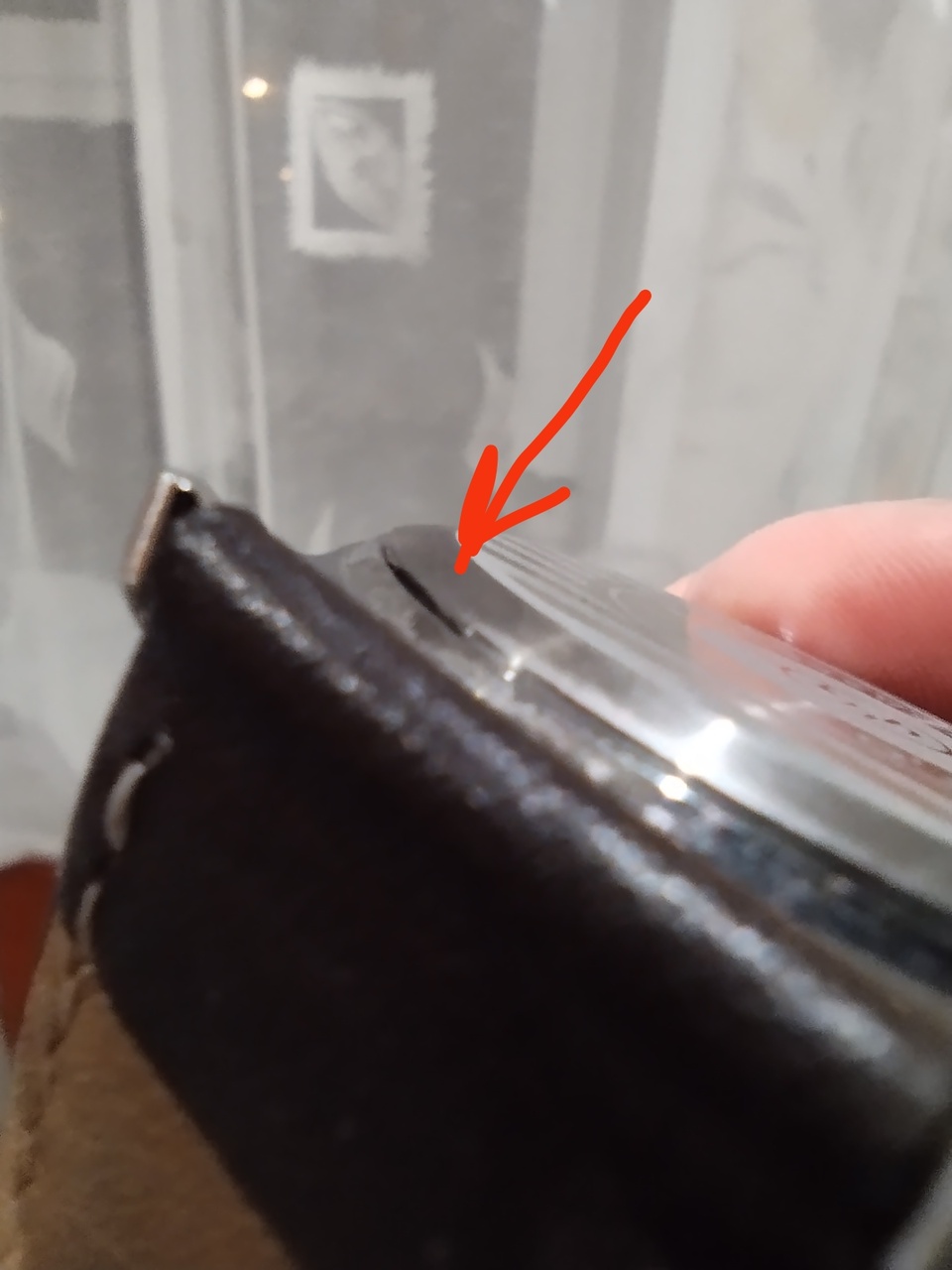

Сообщение от EvgenyMan Посмотреть сообщение
Подскажите. Как открыть заднею крышку на 540 корпусе? Не найду, ни одной зацепки за что зацепица. Даже узким лезвием. Так чтобы, ее (крышку) всю не исцарапать.
Я ещё не лез, но у меня есть лыска в крышке. Стрелкой показал на фото

Сообщение от OlegGarmr Посмотреть сообщение
Вложение 3667237
Так же нашел такую "лыску". Но она такая мелкая. Что не знаю чем подцепить. Ни шилом, ни скальпелем, не получается. Отвертки все велики.
Острым ножом через толстый целофан. На днях только менял ЗГ.
Крышку НЕ надо пытаться подцепить.
Вставьте лезвие строительного ножа и, чуть надавливая, покачивайте лезвие по окружности до тех пор пока зазор не увеличится и крышка не откроется. Терпение

Сообщение от PoljotNormalnij Посмотреть сообщение
Спасибо! Вашим способом, удалось, хоть и с трудом крышку открыть. Правда перед этим, в тщетных попытках достаточно ее исцарапал. (Блин! кто такую крышку придумал! Чтобы у него также, что нибудь открывалось!)
Буду пытаться, подстроить точность хода (отставание, 2-3 мин. в сутки).
Ну вот и хорошо, что открыли!
Думаете закрывать будет проще? Иногда не проще вообще!!
Если будет упрямится, то нажимайте пальцами только по окружности, а не по центру.
Спасибо. Закрылась относительно легко. Пару -тройку раз надавил по краям. И захлопнулась.
Немного подрегулировал в +. Буду наблюдать.
И да! Пересмотрел, свои предпочтения к 540 корпусу. Наверное удобней 550 с завинчивающейся крышкой. Хотя не пробовал.
