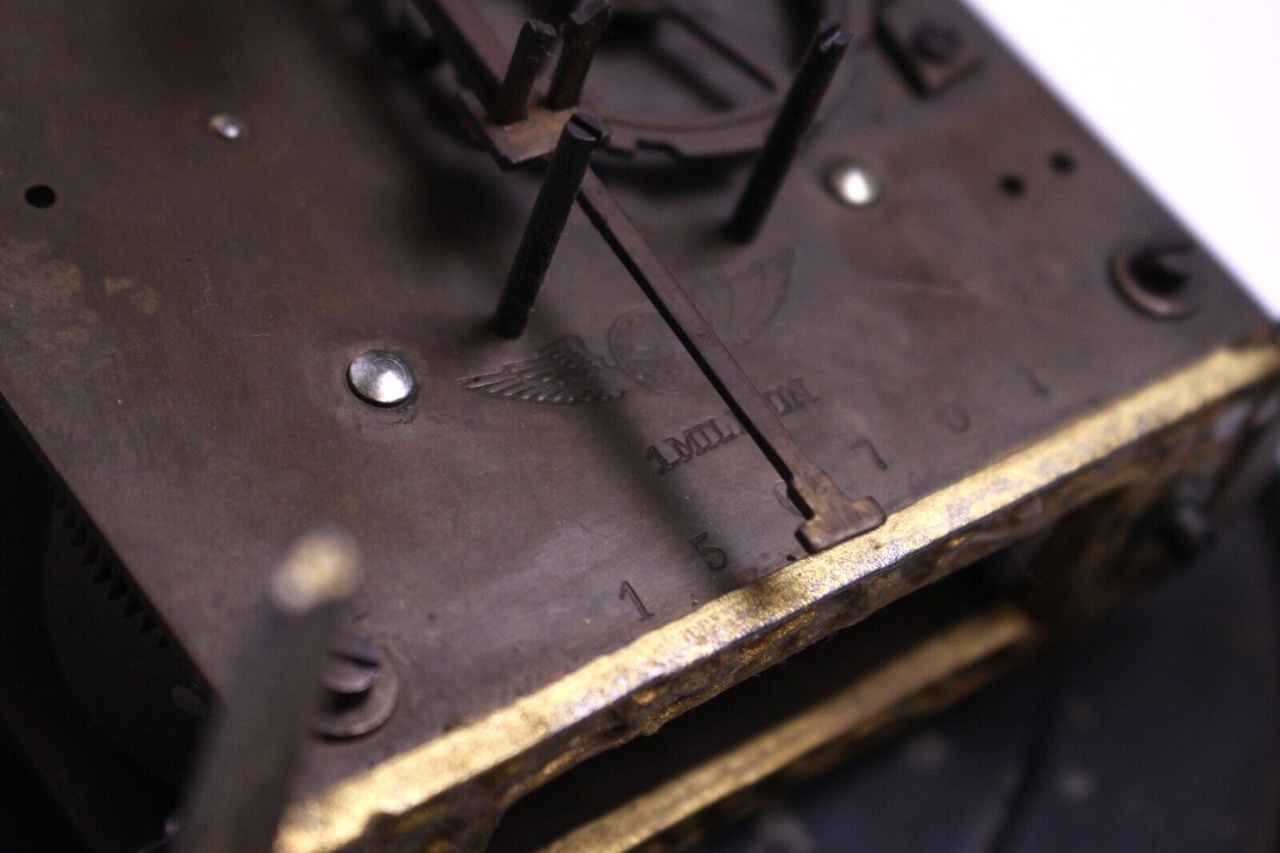

Добрый день Татьяна.
Вот пожалуйста. Продублирую если опять плохо видно № 741729
Хорошо что спросили, потому что часы уже проданы и сегодня их должны забрать.
Качество снимка не очень, это у меня телефон такой, уж не обессудьте.
Обратите внимание что вторая цифра "7", набита на другую цифру, если не ошибаюсь "6".
О чём это может говорить?

... Обратите внимание что вторая цифра "7", набита на другую цифру, если не ошибаюсь "6".
только о том, что на этой механической операции (пробитие серийного номера) стоял какой-то невнимательный подросток и не заменил 3-ую цифру с конца. ))
Ваша миниатюрка продлила жизнь "домиллионной" серии до 1923 года (на циферблате логотип нового дизайна), это если считать, что корпус и механизм произведены в одно время.
Кстати, "миллионники" Kienzle перестали выпускать ~ в это же время.
Там то же самое: на механизмах клейма нет, а на циферблате новый логотип.

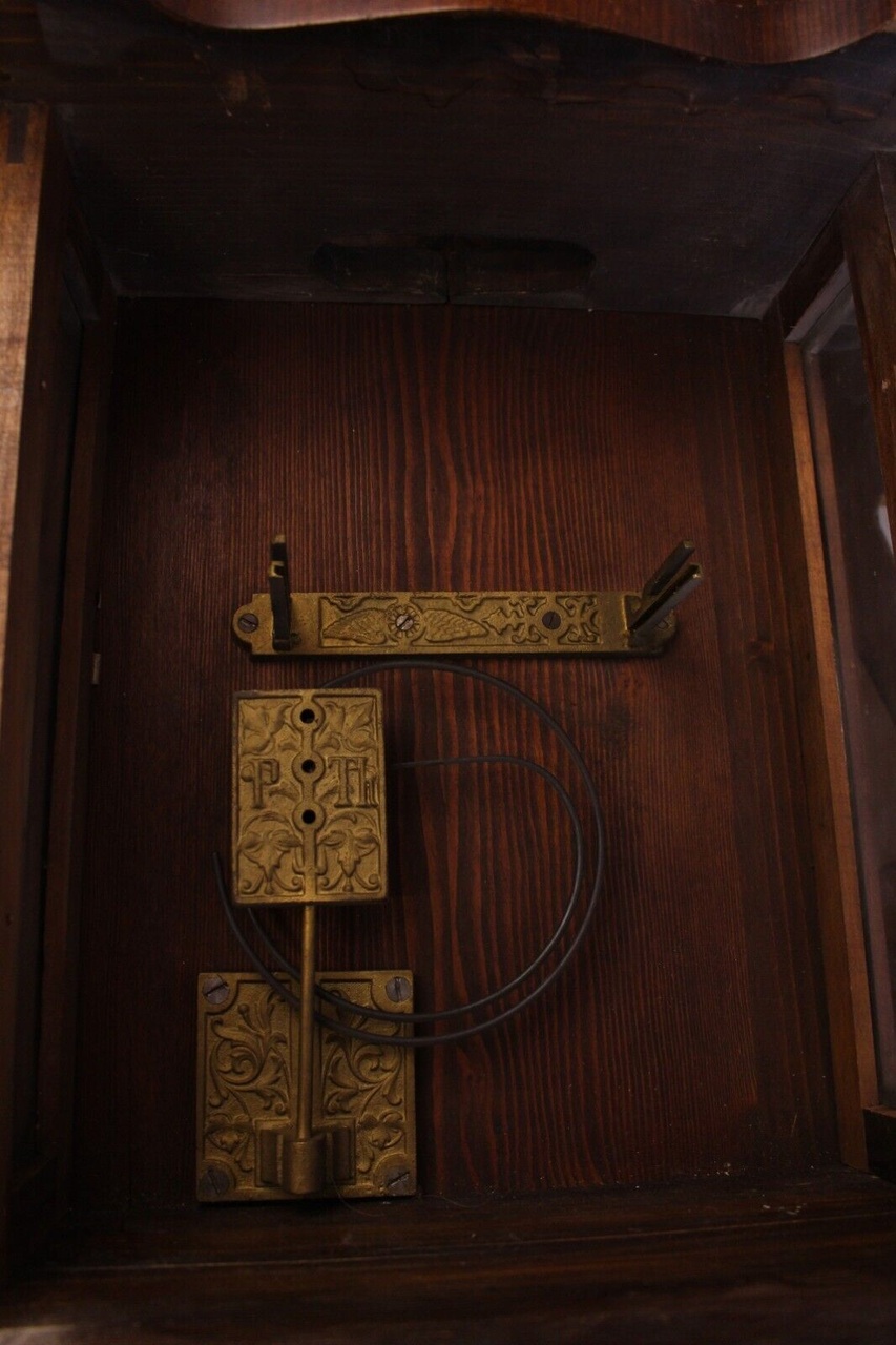

Имею слабость к резонатором гонга.
Свеженький в часах ~ 1905-ого года https://www.ebay.de/itm/166318624755...Bk9SR86b1fXTYg
Кому принадлежат эти литеры P Th не могу придумать

Сообщение от TatynaS Посмотреть сообщение
Вложение 3612687 Вложение 3612688 Вложение 3612689
Татьяна, этот P Th точно уже был опознан, вот только не могу вспомнить где мы его обсуждали, здесь или на nawcc.

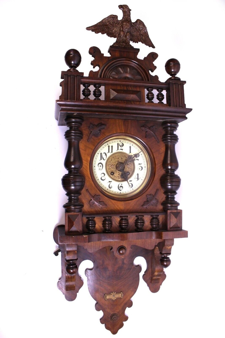

Только одна картинка, к сожалению.
По красным цифрам предположу, что это австрийское производство:
