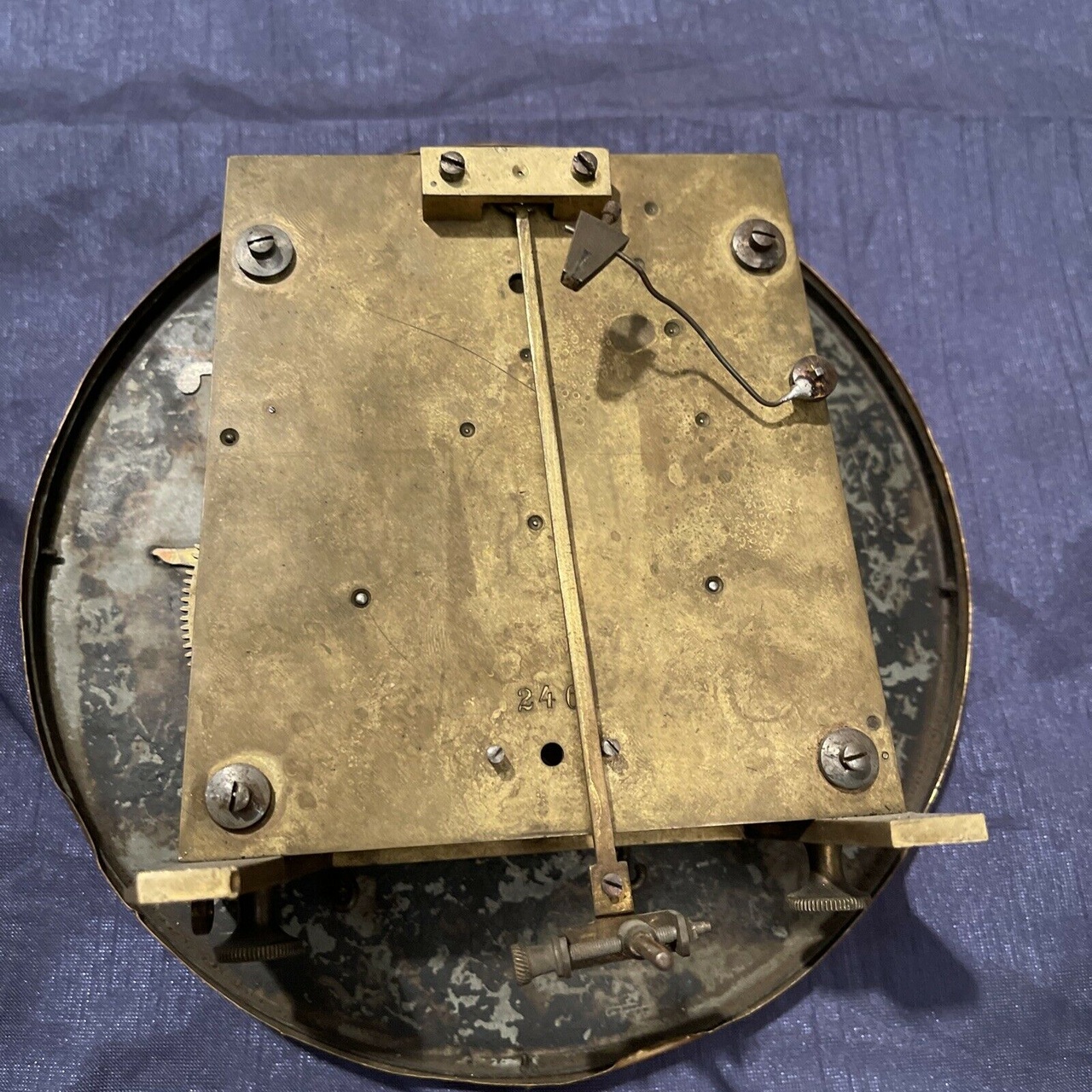

Сообщение от TatynaS Посмотреть сообщение
Добрый день! Кто о чём, а я о фрайбуржцах.
На американском форуме механизм с низким серийным номером 42 https://mb.nawcc.org/threads/unmarke...421580&slide=4
Я его определила как Germania, но очень мало улик. Это шрифт серийного номера, расположение с/н над штырями, молоточек, треугольная латунька на штанге маятника, сплошные блочки и отсутствие широкого центрального отверстия на задней платине (кстати, для чего оно использовалось?).
Корпус стандартный для всех фрайбуржцев (135 градусов).
Особо не с чем сравнить механизм, т.к. в начальный период выпускались в основном механизмы без боя.
Стоят эксклюзивные стрелки, я таких у фрайбуржцев не помню.
Ещё одна ранняя Germania с чудесными стрелочками https://www.ebay.de/itm/265521052117...AAOSw2eFh8skY:

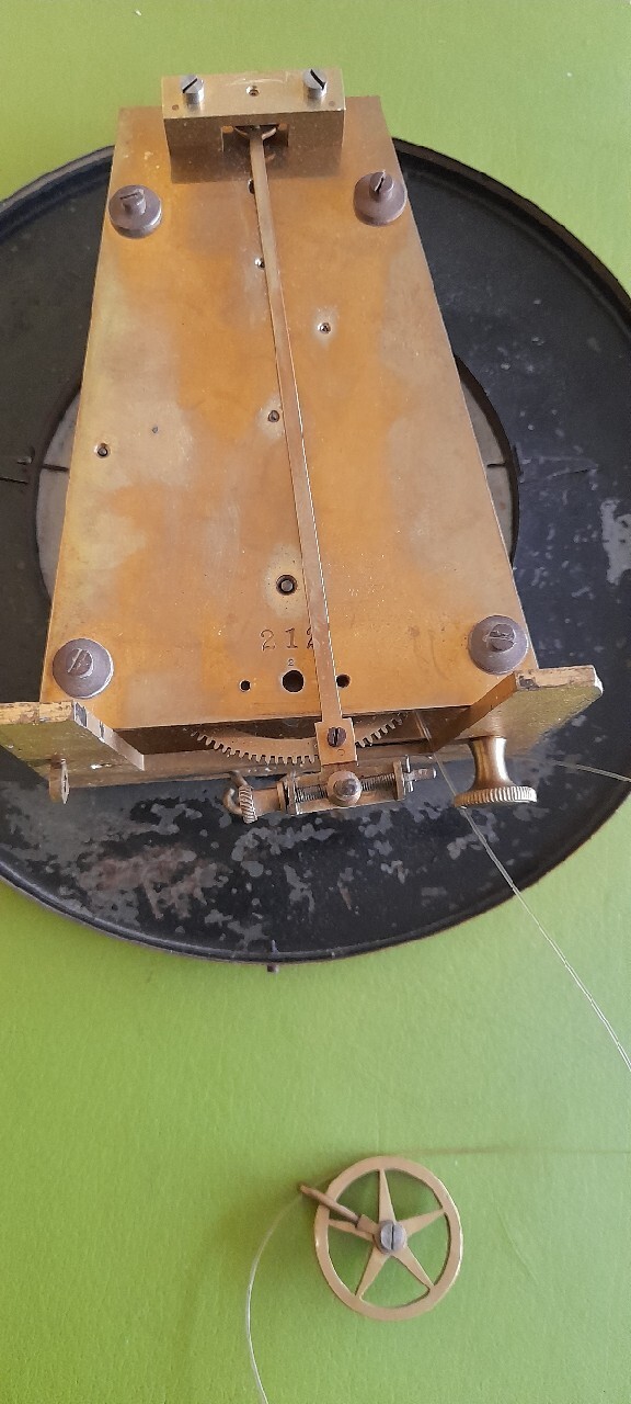

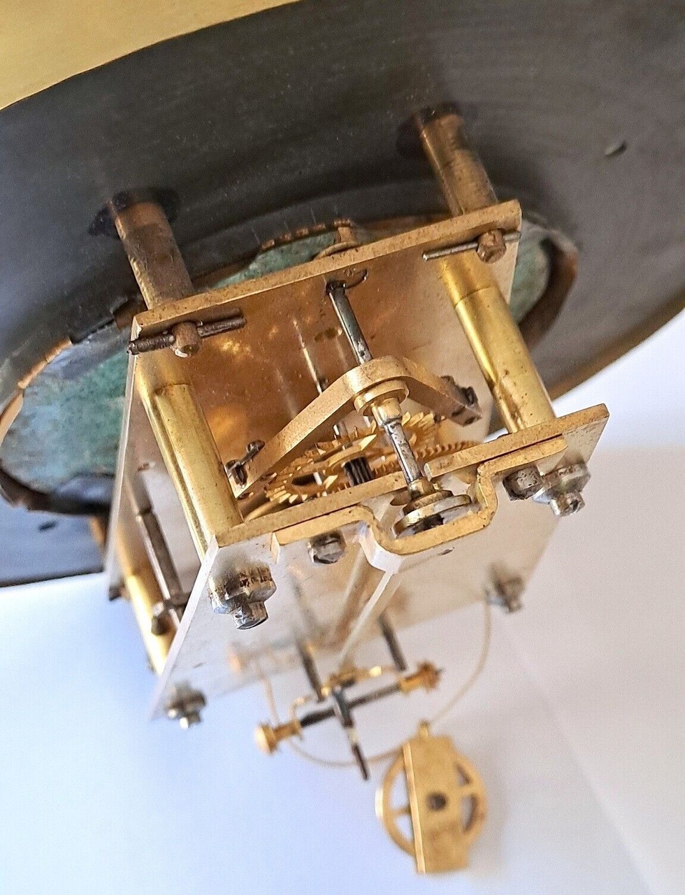

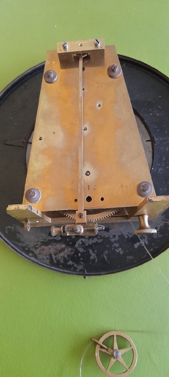

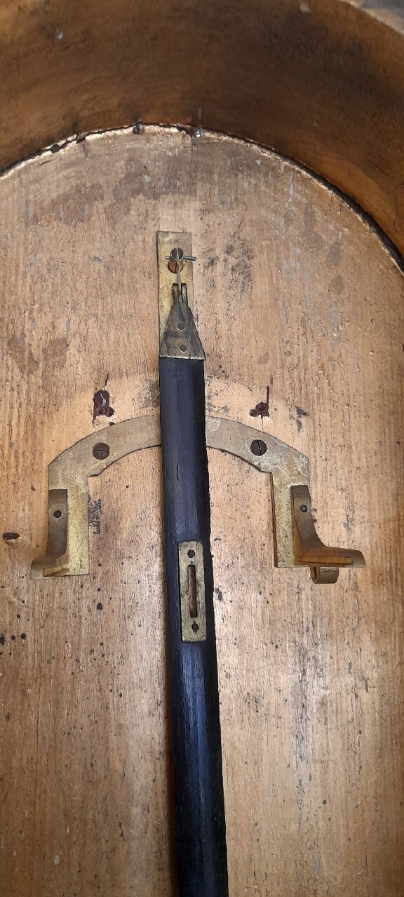

Закончена работа с Германией. Я переживал, что на фото из аукциона были непонятки с кронштейном. Все объяснилось достаточно просто - кронштейн был погнут, а под него бывший владелец подложил что-то типа наждачки. После выпрямления кронштейна наждачка не потребовалась. Механизм родной.
.info/thumb/848ff910e504473c13c62280b588779852a279426725051.jpg" border="0" alt="" valign="bottom" />
.info/thumb/ade60a7fc963dec7a783d333487a263652a279426725051.jpg" border="0" alt="" valign="bottom" />
.info/thumb/457d9f98a12effc1113334b06828902352a279426725051.jpg" border="0" alt="" valign="bottom" />
.info/thumb/81e644b9fa02d25568d14e33ca9785f952a279426725052.jpg" border="0" alt="" valign="bottom" />

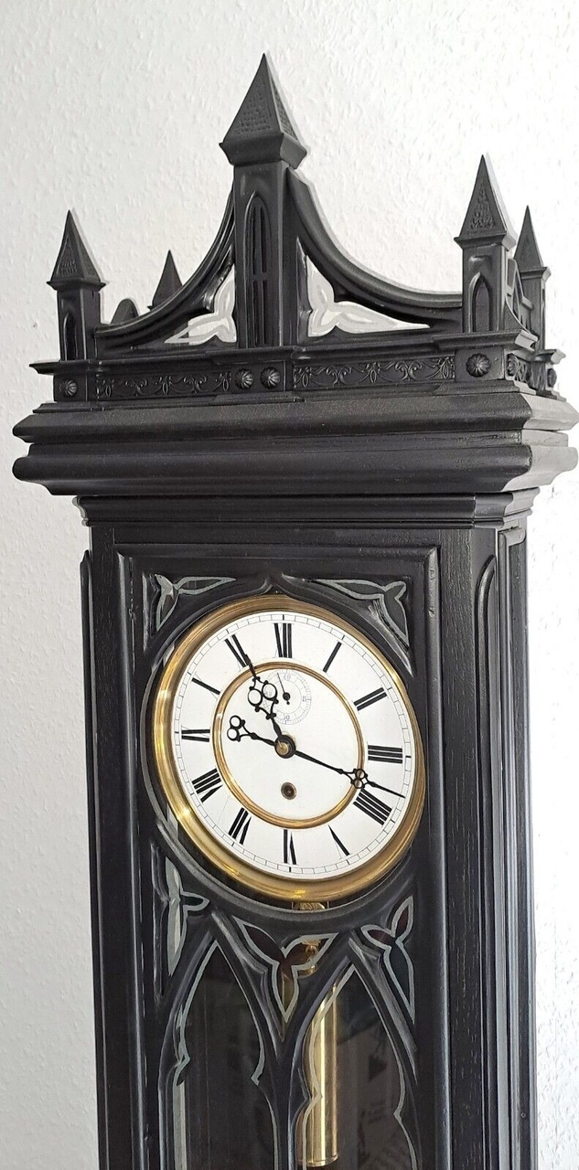

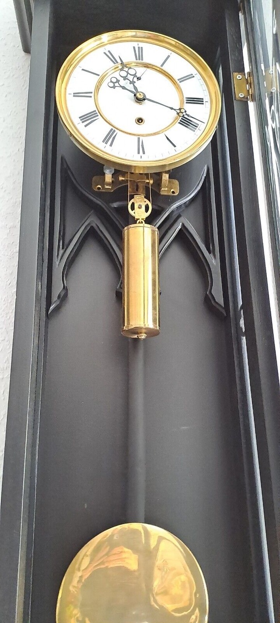

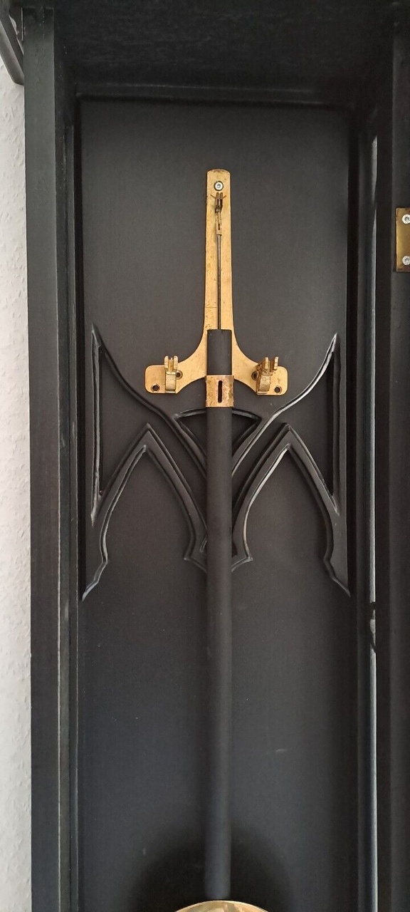

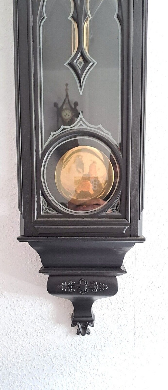

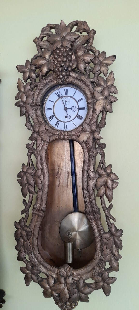

И ещё одна https://allegrolokalnie.pl/oferta/zegar-wiszacy-6mo:

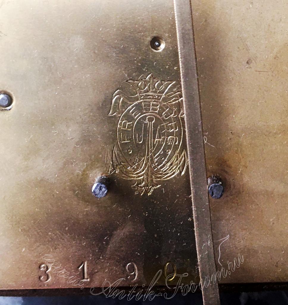

Здравствуйте! Год выпуска не подскажете? Очень уж серийник маленький 31900
Или это не Германия? Freiburg / J A (im Hosenbandorden mit Krone und Anker) (unbekannt) Gefunden auf Regulator-Uhrwerk; Freiburg, Deutschland
Действительно, не Германия
сегодня я согласен с вами: это может быть старая марка Фюрдерера, Джаглера и Си. для часов GB во Франции. А после распада организации FJC Густав Беккер в 1908 году зарегистрировал этот знак для себя, чтобы предотвратить использование этого знака другой компанией.
И новая-регистрация старых логотипов после поглощения была очень распространенным явлением: так, Kienzle зарегистрировала все марки C. Werner, Junghans, все марки Th Haller, Müller & Co. знак льва Шнекенбургера и т.д.
Поздравляем, Ян! На самом деле этот знак принадлежит Фюрдереру, Джаглеру и Сиэ., но был зарегистрирован Густавом Беккером в 1908 году!

  #45
Старый 25.11.2023, 13:27
Аватар для TatynaS
TatynaS TatynaS вне форума
Регистрация: 31.05.2015
Сообщений: 4,650
Сказал(а) спасибо: 5,606
Поблагодарили 8,496 раз(а) в 3,455 сообщениях
Добрый день!
Я не знаю чьё это клеймо. А сам механизм сделан Kienzle в начале 20 века.
Это клеймо видела только на механизмах Kienzle, у меня в базе данных около дюжины таких.
С уважением, Татьяна
Fugit irrevocabile tempus

Сообщение от fotospeedway Посмотреть сообщение
Я думаю, что этот знак не имеет ничего общего с Беккером. Он указывает на Фрайбург. Если вы посмотрите на любые другие вывески, то у Силезских всегда есть Freiburg i. Schl.
Это не Фрайбург и Шл. Эти механизмы созданы руками западногерманских производителей. Их производила компания Kienzle.
>>> Ян! От себя Джаглеру и Сиэ., но его зарегистрировал в 1908 году Густав Беккер!
Этот знак также не принадлежит FJC. В 1880-х годах произошли преобразования этой компании. В 1908 году его уже не существовало 20 лет. Какой смысл покупать ее вывеску?
Есть ли у вас какие-либо доказательства этого? Что-то подобное произошло?
Потому что мне кажется, что дело не в том, чтобы «творить историю»... (скоро кто-то это повторит, и через мгновение это будет необратимо). Просто откройте для себя это.
Это мое личное мнение.

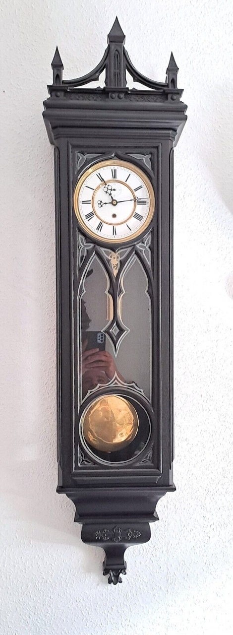

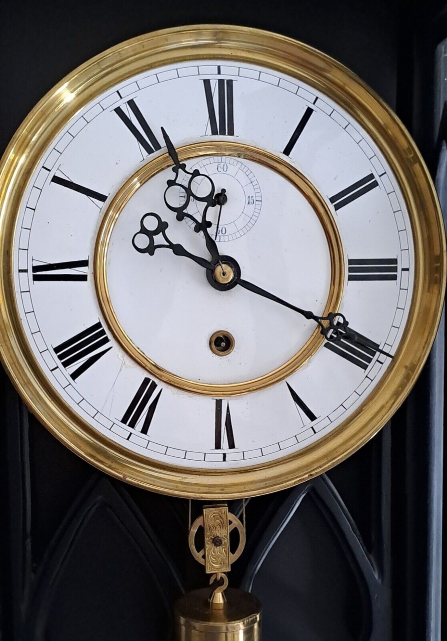

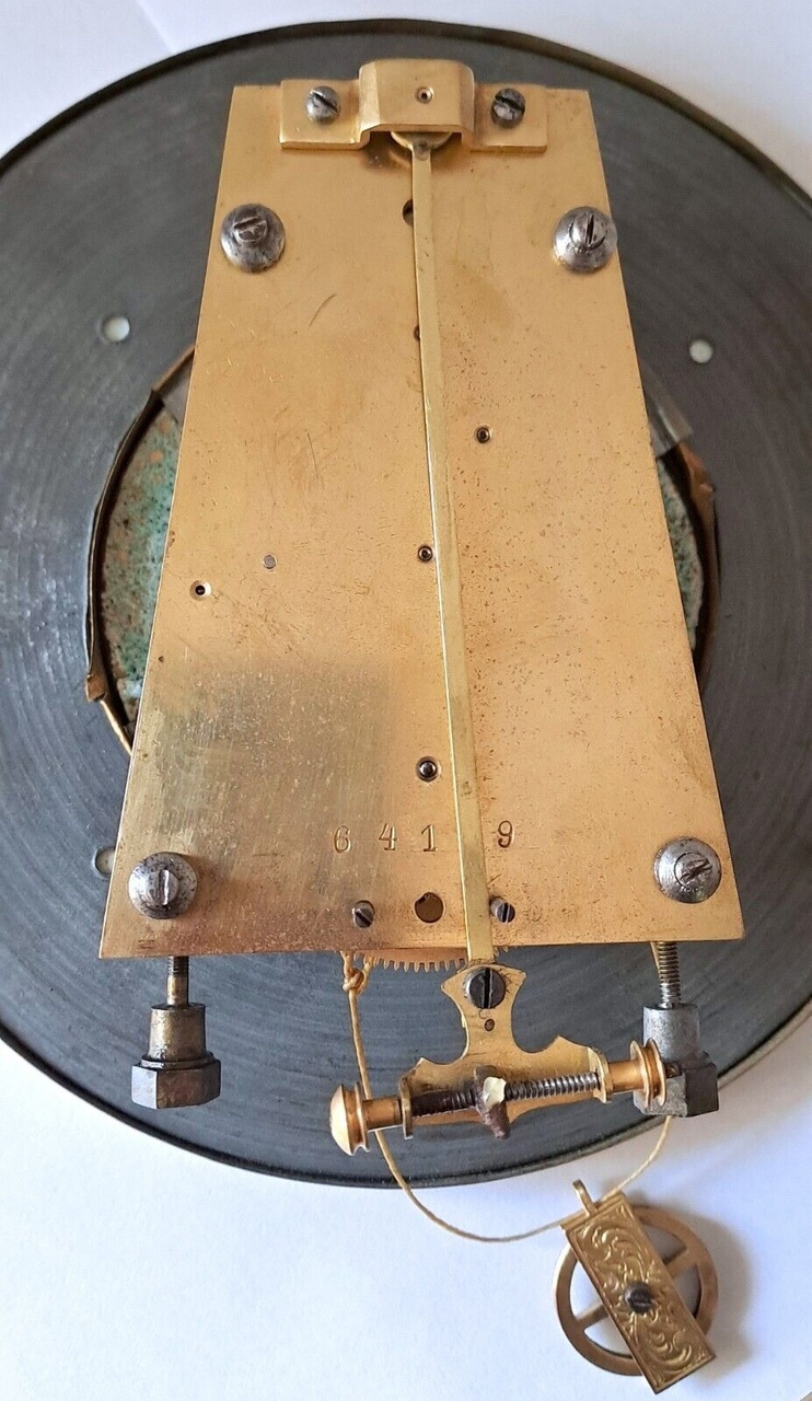

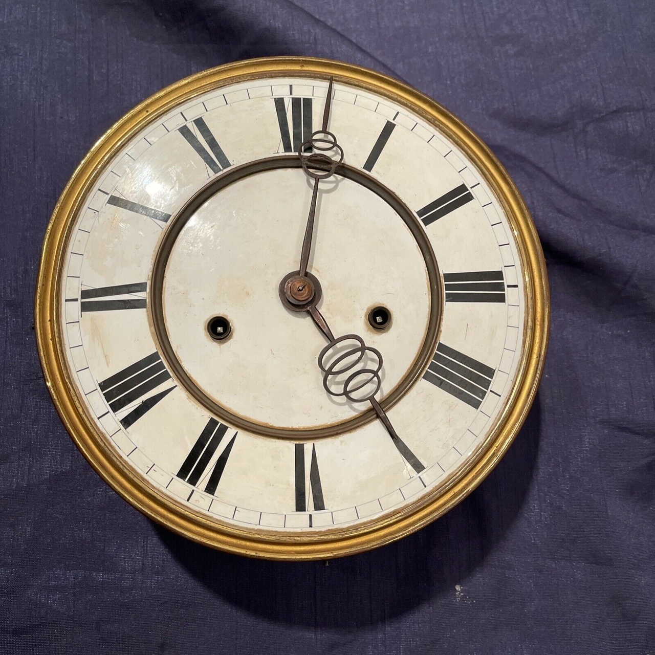

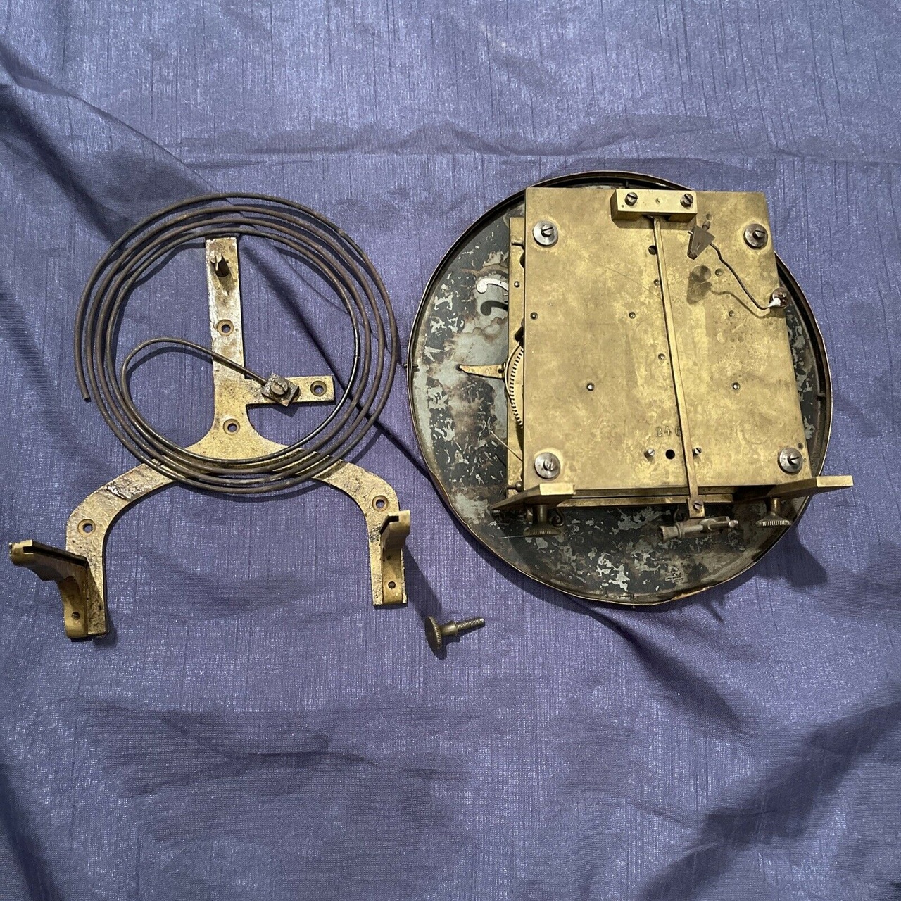

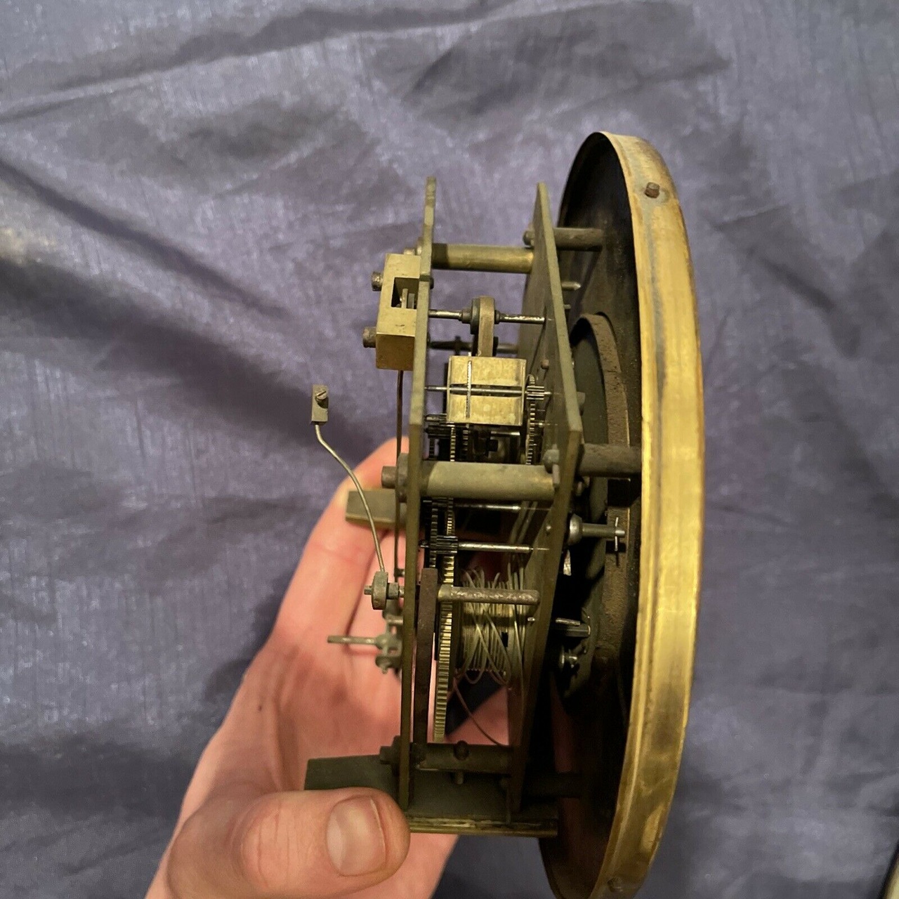

Вот такая неожиданная Germania.
Родными друг для друга вижу только сам механизм, циферблат и стрелочки:
ID:	3846965 Нажмите на изображение для увеличения
ID:	3846966 Нажмите на изображение для увеличения
ID:	3846967 Нажмите на изображение для увеличения
ID:	3846968 Нажмите на изображение для увеличения
ID:	3846969 Нажмите на изображение для увеличения
ID:	3846970 Нажмите на изображение для увеличения
ID:	3846971 Нажмите на изображение для увеличения
