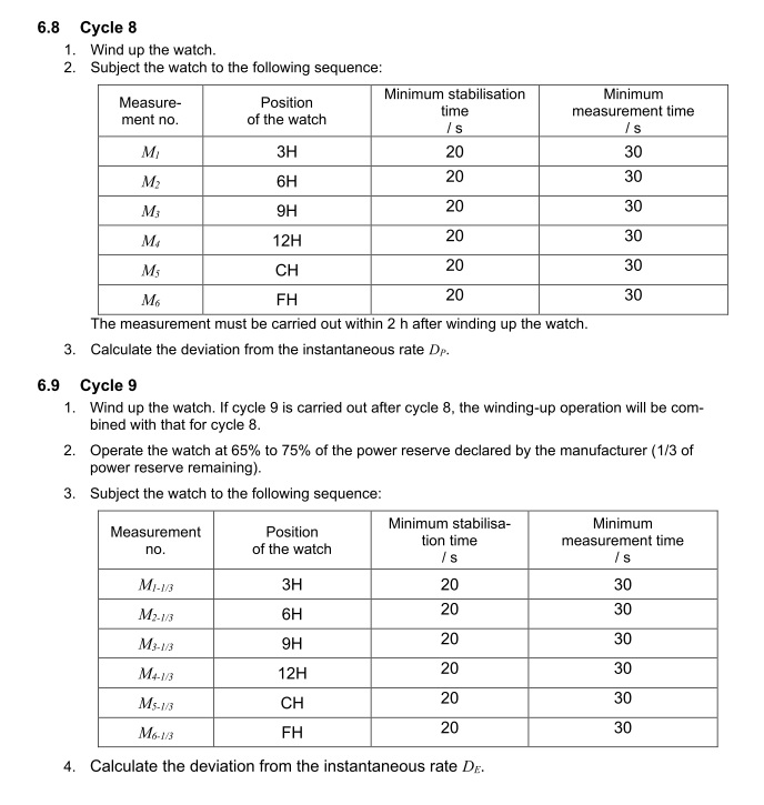

Сообщение от Dim38 Посмотреть сообщение
на таймграфере
Вы свои часы измеряли согласно процедуре как в таблицах?
Если да, то интересно ознакомиться с результатом.
По таймграферу делали в сервисе распечатку в каждом положении.
Я спрашиваю про соблюдение самой процедуры. А именно, что измерение начинается не сразу, а после выдержки не менее 20 секунд в каждом положении и длительность каждого измерения не менее 30 секунд.
