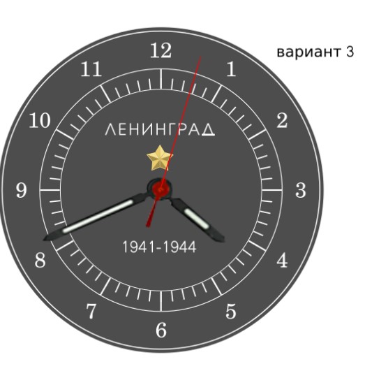

Сообщение от svpatrik Посмотреть сообщение
Я за 3 вариант,цифер только серый, звезду над ленинградом,а количество дней на крышку перенести,года оставить, ИМХО
У них зенит,у нас Ленинград покруче будет и тема супер,да и звезда ГЕРОЯ!
В третьем варианте нет дней, он серый и так. Звезда героя под словом Ленинград.

Я за вариант 1. Возможно,стоило бы звезду переместить на место 12... И здорово бы было получить лучеваный стальной серый цифер... А корпус,конечно,полированный бочкообразный.

учтивая что многие высказываются за 3 вариант давайте теперь так же сделаем несколько вариантов третьего для наглядности и дальнейшего выбора:
а) 3 вариант как сейчас
б) чуть светлее циферблат (как на 2 варианте)
в) смещенный полдень
доработать звезду как писали выше
числа так же попробовать на одном оставить 1941-1944 на другом 872 (расположение внизу)

Может цифры меток переместить внутрь минутн дорожки , чтобы стрелки указывали на соответст метки, раз уж ушли от солнечного цифера

Сообщение от Topoley Посмотреть сообщение
Повторили цифер один в один практически с разметкой на 12 часов, он основа.
Никуда от него не уходили, наоборот нашли фото оригинала.
За этот циферблат проголосовало 40 человек. Если проголосует больше за замену, то заменю, а пока так. А иначе смысл этого опроса теряется. Благодаря ему работа идёт быстрее, нет вопросов что разместить на крышке, какие стрелки, механизм, ремешок, нужна ли надпись Ленинград и многое другое.

Сообщение от unfashionable Посмотреть сообщение
все-таки разметку предлагаю раздвинуть чуть ближе к краям, место там еще есть

подправил звезду и букву Д
и цвет цифера я б светлее сделал.....
как тут был:
Тут и цифры лучше имхо
Эти 2 пользователей сказали Спасибо! HooliganSpb за это сообщение:

Сообщение от HooliganSpb Посмотреть сообщение
------- ДОБАВЛЕНО ЧЕРЕЗ 19 МИН --------
Вложение 3617427
как тут был:
Звезду такую 3мм восток так отпечатает? Думаю надо рисовать реальное, то что можно сделать.
1.9см это примерно радиус циферблата +сверху отступить Ленинград. ЖЕЛАТЕЛЬНО читаемым и покрупнее, на звезду примерно 3мм остаётся, ведь ещё от оси стрелок отступить надо и между Ленинградом и звездой отступить. В вашем эскизе 2 или 3 цвета звезды.
Умеет так восток мелкие детали цветами прорабатывать?
Я не знаю ориентируюсь на продукцию, а на ней такие звезды
http://forum.watch.ru/attachment.php...5&d=1695897978
Ещё уменьшите эскиз до 2.8см приложите к руке, такая звезда слабо читается, уже с 30см пяти угольник или круг.
Возможно есть смысл увеличить её за счёт уменьшения отступов. Основной вопрос сможет ли так напечатать восток, если да то я за реальную звезду, если сомнения пусть условная простая останется.
