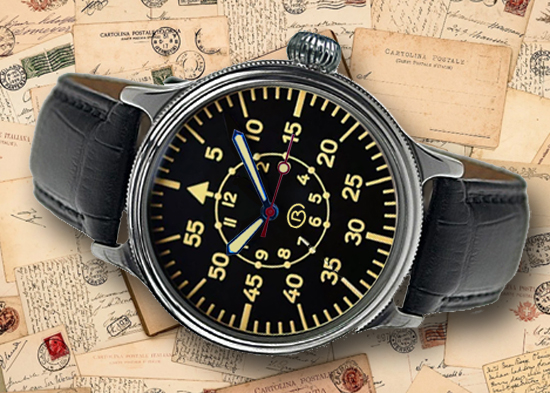

Название: пилот 3 540 стрелки от 780 честная.jpg
Сообщение от AlfaCentavra Посмотреть сообщение
Циферблаты:
Амфибия - 28,3 мм
54к, 55к - 34,3 мм
Видимый диаметр примерно на 1 мм меньше
Прикинул по диаметрам и вот что получилось
И вариант с белым люмом - собственно никто нам желтый делать не будет я думаю..
Название: пилот 3 540 стрелки от 780 честная + белый люм.jpg
Монтана 16 мелодий
Эти 5 пользователей сказали Спасибо! MegaZur за это сообщение:
And One (01.09.2023), HooliganSpb (01.09.2023), Romzes0 (02.09.2023), superg1 (01.09.2023), VolkArt (01.09.2023)

Сообщение от MegaZur Посмотреть сообщение
Стрелку белую от лимитки Ту сюда. Минутная - коротковато , но приемлемо....
Этот пользователь сказал Спасибо! And One за это сообщение:

так круг расширить до часовой стрелки и отлично!
Можно еще вариант бежевого или белого цифера сделать с черной разметкой, если завод люм печатать откажется

Сообщение от And One Посмотреть сообщение
Минутная коротковата, часовая длинновата
Круг расширять - вид странный будет боюсь
ссылку
Монтана 16 мелодий
Эти 2 пользователей сказали Спасибо! MegaZur за это сообщение:
artur63 (01.09.2023), HooliganSpb (01.09.2023)
Почти ок.
ссылку
Имеет ввиду круг расширить так, чтобы часовая стрелка в него упиралась. Должно быть неплохо.
Вложение 3607366
Вполне приемлемо получается. Сразу предполагались компромисы. Но если будет,как на картинке,уже хорошо,имхо.
Этот пользователь сказал Спасибо! superg1 за это сообщение:
MegaZur (01.09.2023)
