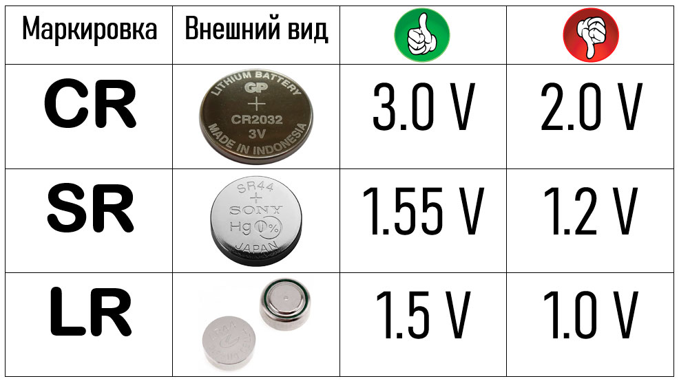

Сообщение от Edun Посмотреть сообщение
Если напряжение ниже 3 В, то её остаточная ёмкость около 30%.
Есть ли информация о потреблении без индикации, с индикацией в режимах "Ретро" и "Стандарт"?
Нашел другую информацию по типу батарейки в Электронике 100
