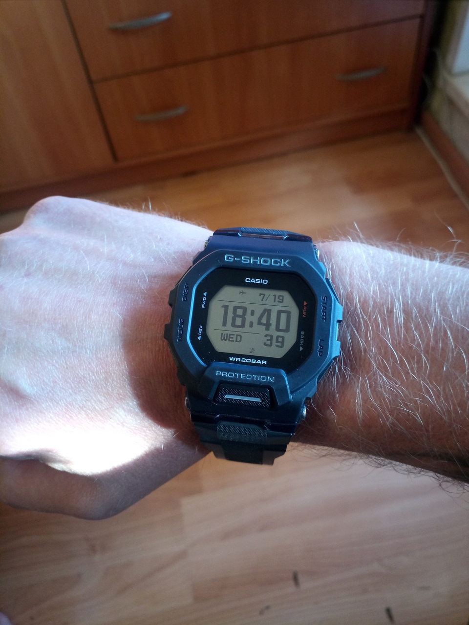

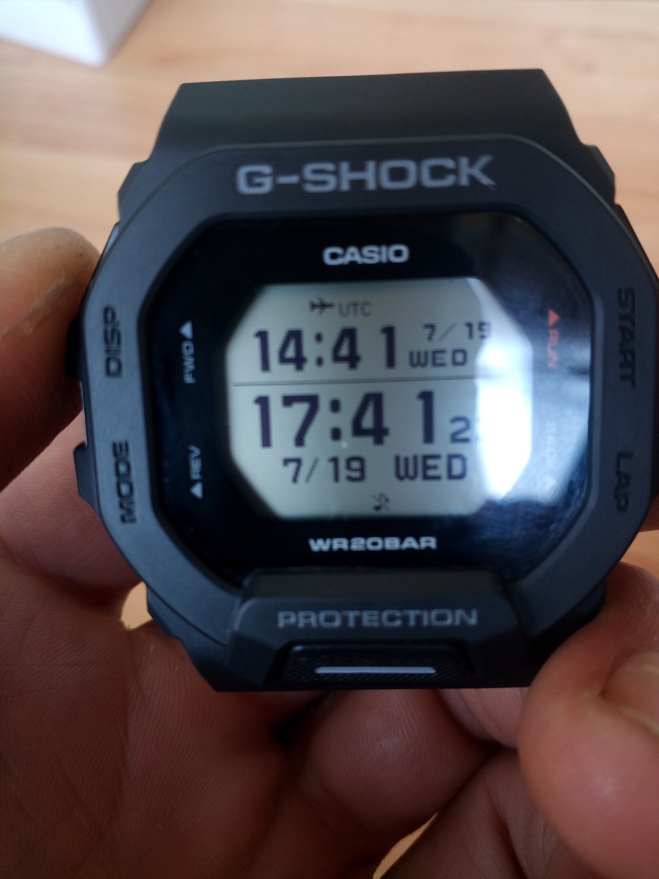

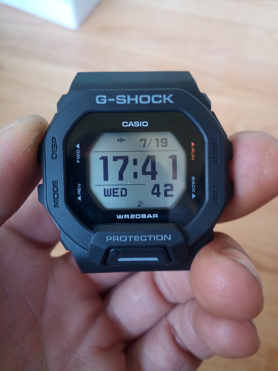

доброго времени уважаемые форумчане!, подскажите чем подклеить поляр. пленку к дисплею??,
не давала покоя идейка) воплотил сегодня... мне понравилось так больше.. строго не судите за качество фоток))

Хоть я и не ценитель инверсных дисплеев, но в данной модели он всё же смотрится более гармонично, чем ваш вариант

Да. Судя по фото, мне с чёрным экраном тоже больше нравится. Но опыт интересный. Имеет место "быть". Наверное так экран менее маркий будет. И спасибо за фото. А по поводу "чем подклеить" - не знаю, но в Ютубе есть видео, где люди переклеивают плёнки эти. Можно спросить либо у них, либо в комментариях поискать.

Промежуточный этап так сказать, полярку нужно подобрать, и приклеить по-человечески очистив как следует), это было из серии прокатит не прокатит))) эксперимент.. Итог такой что можно инверсиорвать, так же как и обычный)

Где такую пленку взять, её просто клеят по верх стекла?

Знаю от айфонов берут плёнку, клеится поверх самого экрана внутри корпуса, снимается старая и вместо неё на то же место клеится новая

лучше всего УФ-клеем для стекла

От айфона не подойдёт.. (Да клеят поверх стекла дисплея отобрав старую, вынув естественно модуль, её видно хорошо отдирается) потом ва ной палочкой со спиртом акуиатно удалил остатки старого клея.,
Взял тоже сначала, невидно цифр в позитеве, в н гативе все ок.. Брал от 3d очков, она просто замечально дала отличный контраст.. Пока просто подложил меж стеклом и модулем вырезав по дисплею, можно и так оставить конечно но думаю таки преклеить, заказал клей специальный и плёнку "другого калибра" на крайняк, если. плёнка не пиокатит опять, посажу на клей то что есть оточков.. Квкпридет отпишусь, что за клей, и плёнка... Сейчас уже не помню и компа под рукой нет... На даче. Прошу прощенья за сумбур и арфографию, но стелефона по моему не реално тут писать)

Почему не подойдёт? Человек делал, сам менял, говорил что плёнку брал от iphone XS Max
