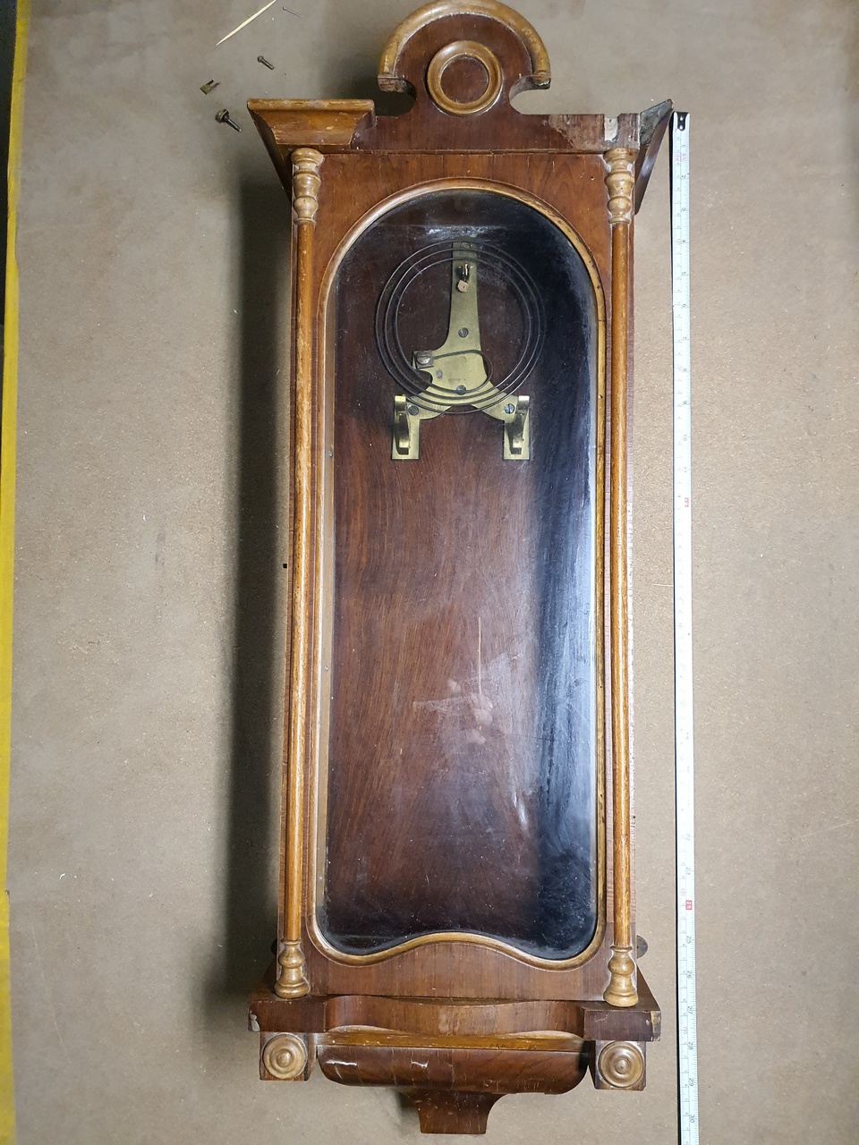

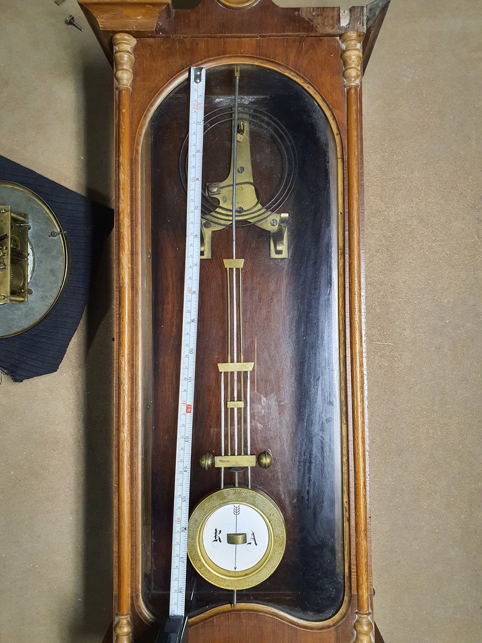

Кронштейн держатель гонга и механизма на 100% родной и маятник должен подвешиваться на этот кронштейн. Воможно на механизм поставили не родной держатель анкерного колеса при последующих обслуживаниях, а старый забраковали.

Сообщение от sert Посмотреть сообщение
В принципе на механизме он(пендельфеделедержатель) прикручен на винте и легко снимаем.

Сообщение от silvestris Посмотреть сообщение
Добрый день.
Неизвестно кто заменил? но это сделали.
Вот как должно быть на самом деле.
Добрый вечер, Уважаемые форумчане!Хочу представить вроде бы каталожные ленцкирх.В часах два держателя педельфедера.На механизме и кронштейне.Вложение 3588625
Вложение 3588626
Вложение 3588627
Вложение 3588628
Вложение 3588629
Вложение 3588630
Вложение 3588631
Добрый день.
Такое чувство, что Ваш механизм где то прошёл модернизацию. Сравните с моим и Вам станет понятно. С уважением Юрий. Слишком много погрешностей.Lenzkirch такого не допускал. Или Я ошибаюсь. Коллеги если что ,поправят.

Изначально Ленцкирх точно не мог так сделать, чтобы два подвеса друг в друга упирались. Вероятно, кто-то заменил механизм, не удосужившись снять один из подвесов.

Сообщение от Oled Посмотреть сообщение
Олег привет.
Я имел ввиду совершенно другое. Лишние отверствия в плате.
Не поленился снял мех с часов. Подвес на пендель открутить можно без проблем. Один винтик и готово.
С уважением Юрий.

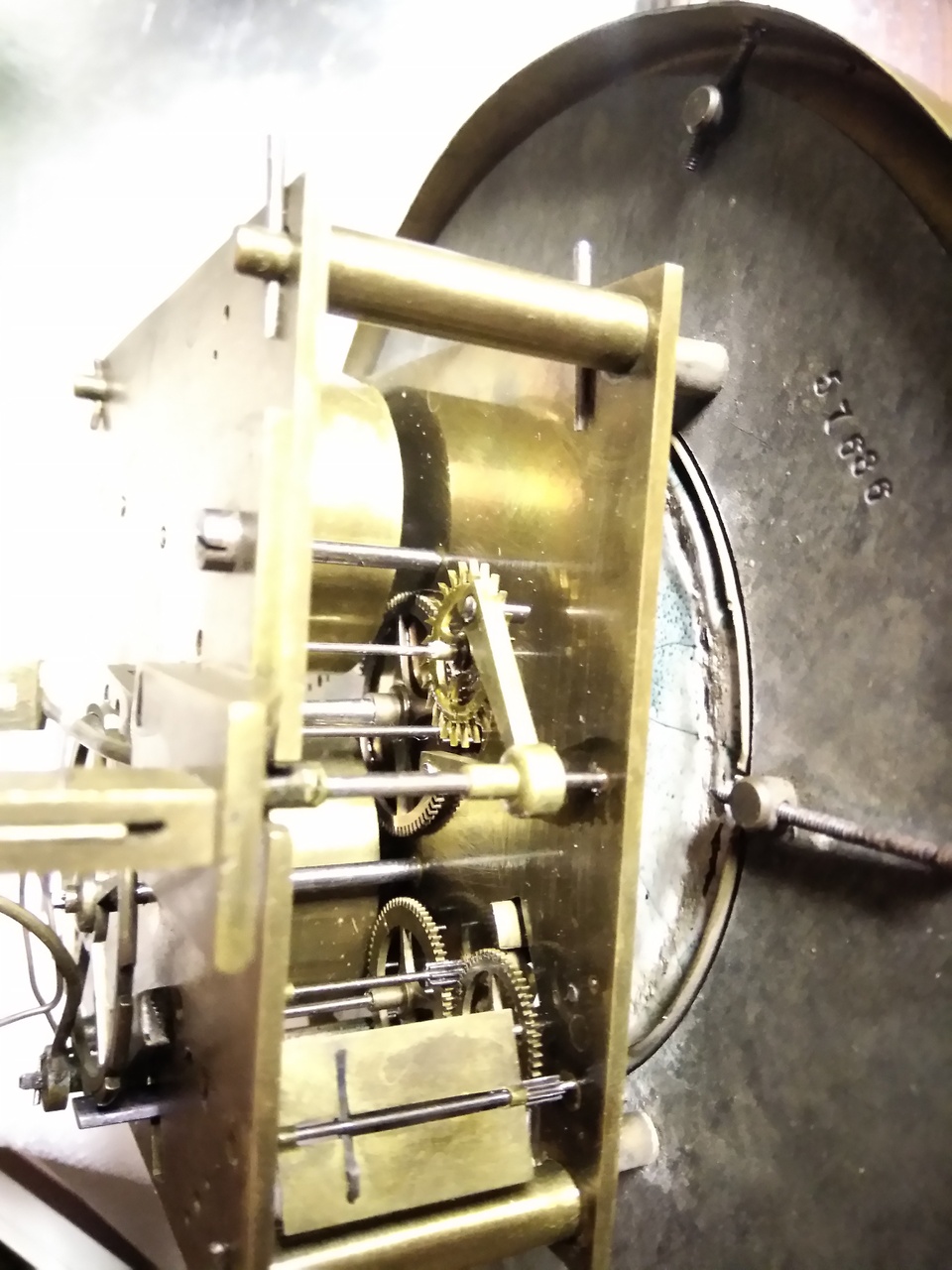

Пойду откручу пендель с механизма и сфотографирую отверстия поподробнее

Если речь про эти точки от кернения, то это встречается почти на всех ранних ленцкирхах, так как они зачастую крепились тремя угловыми лапками в корпуса типа oeil de boeuf (овальные, квадратные и прочей формы "рамки")

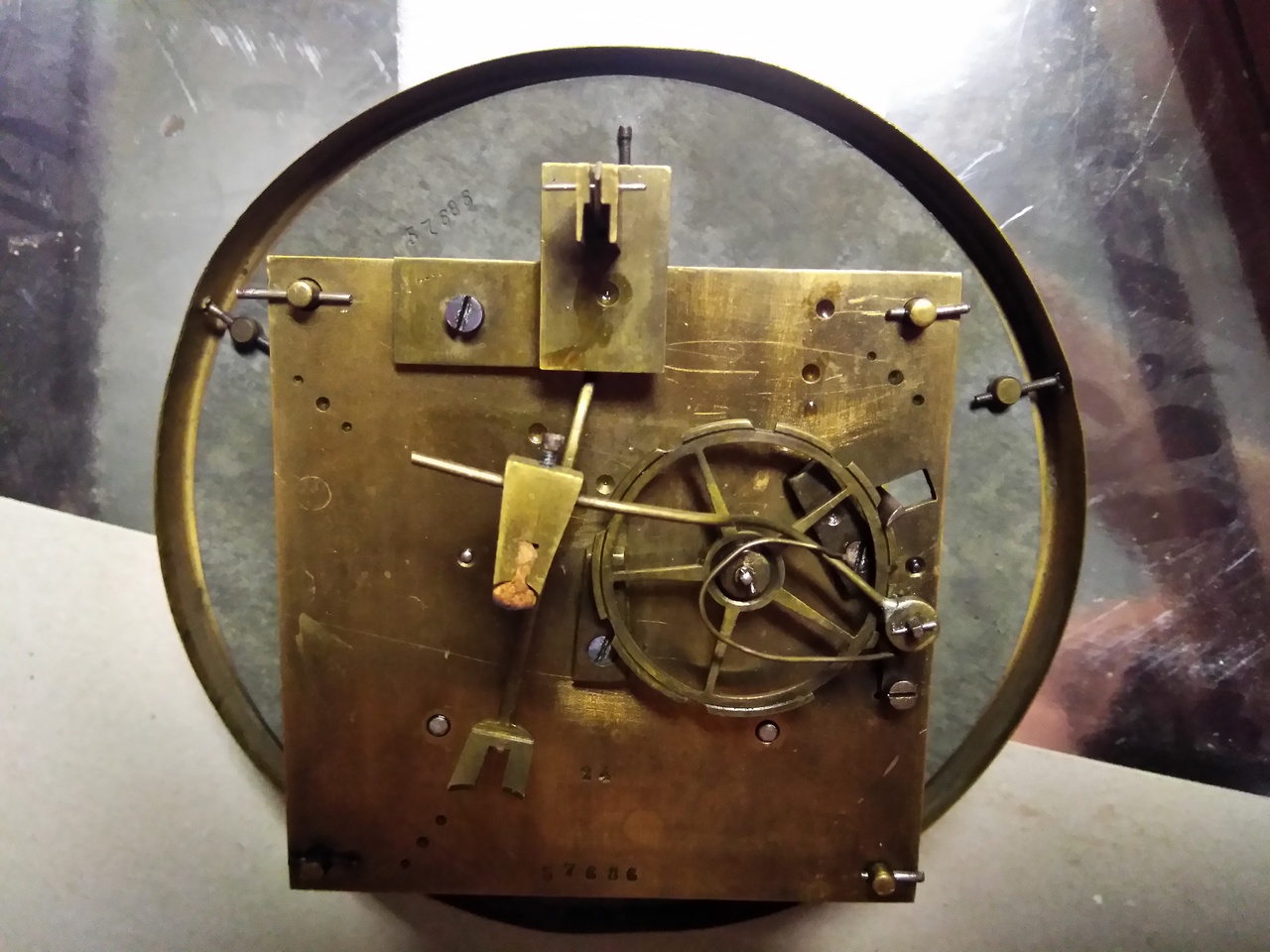

Доброго вечера Форуму!Снял циферблат,пендель.Добавлю фото.
ID:	3589055   Нажмите на изображение для увеличения
ID:	3589056   Нажмите на изображение для увеличения
ID:	3589057   Нажмите на изображение для увеличения
ID:	3589058   Нажмите на изображение для увеличения
ID:	3589059   Нажмите на изображение для увеличения
ID:	3589060   Нажмите на изображение для увеличения

Разбирать-то зачем было? Просто подвес снять и все

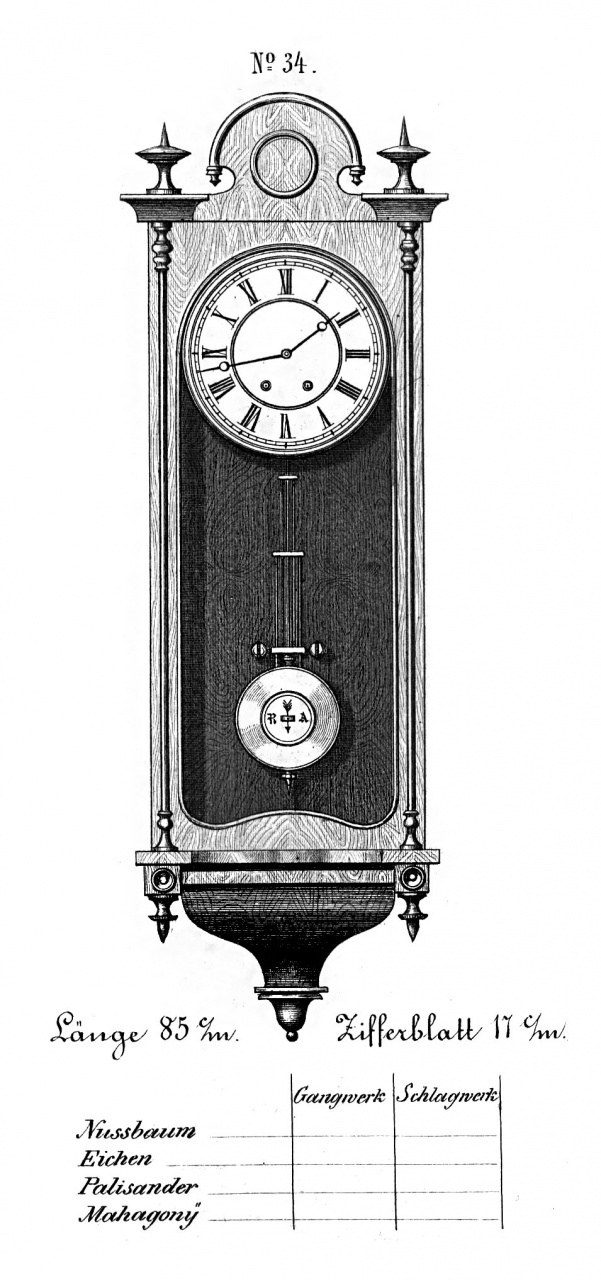

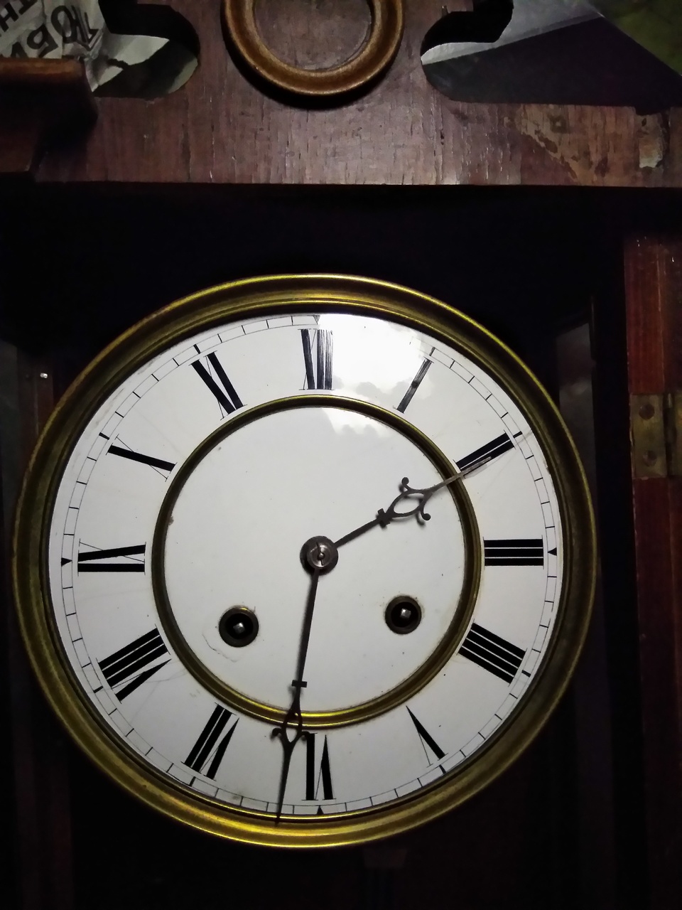

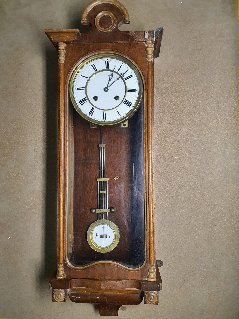

Всё равно разбирать и чистить. Механизм имеет слабый ход.Чуть тикает и замирает.В целом, соответствует ли механизм корпусу и каталожным часам ленцкирха №34?
Оригинальные ли стрелки?Хвостик у минутной стрелки кажется обломлен...
