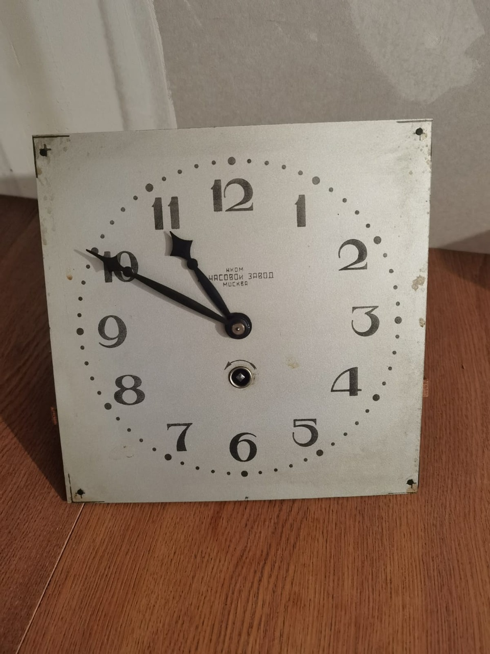

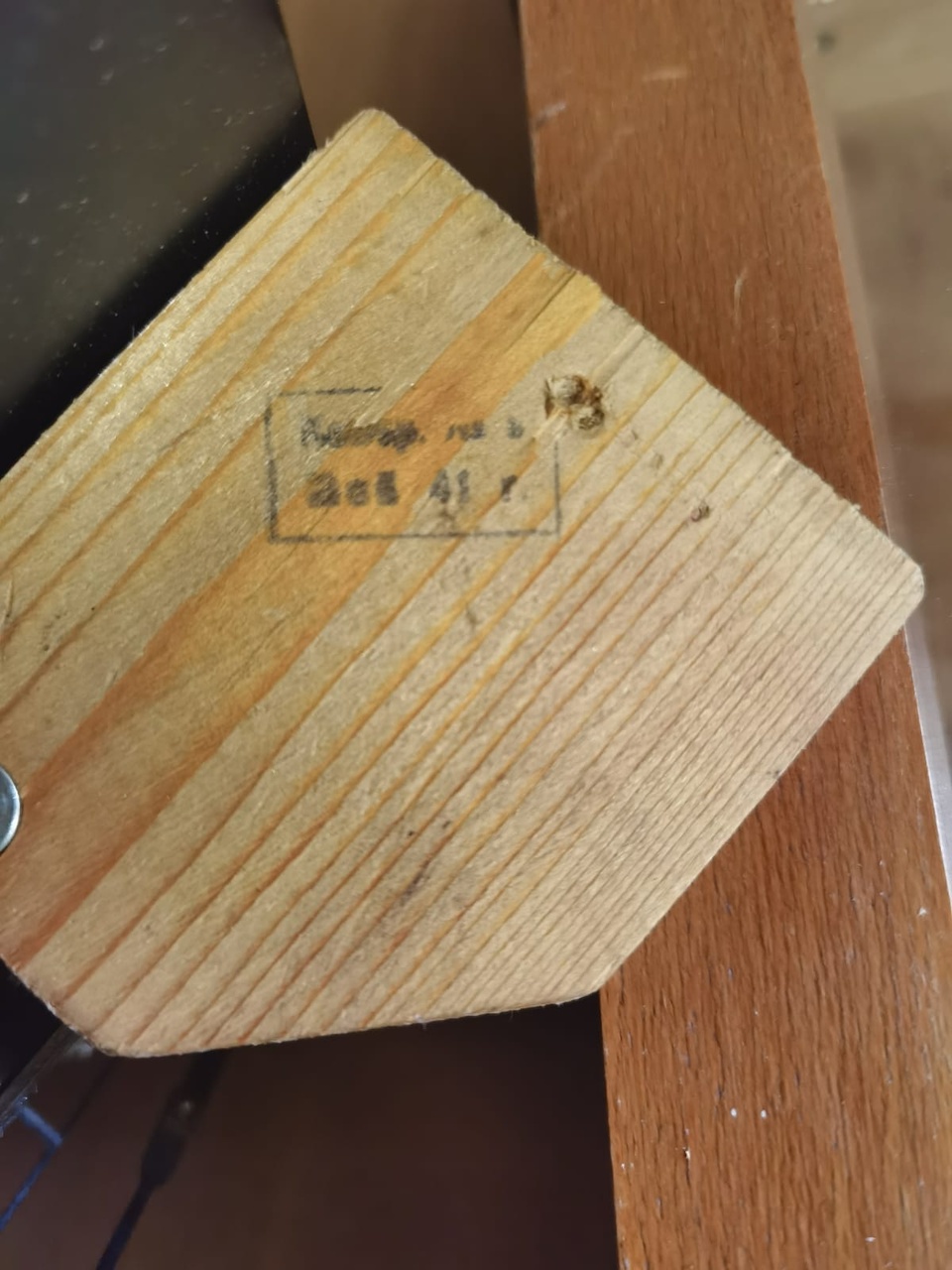

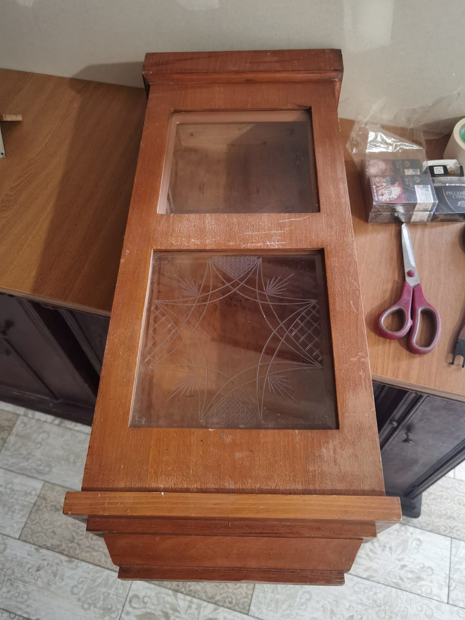

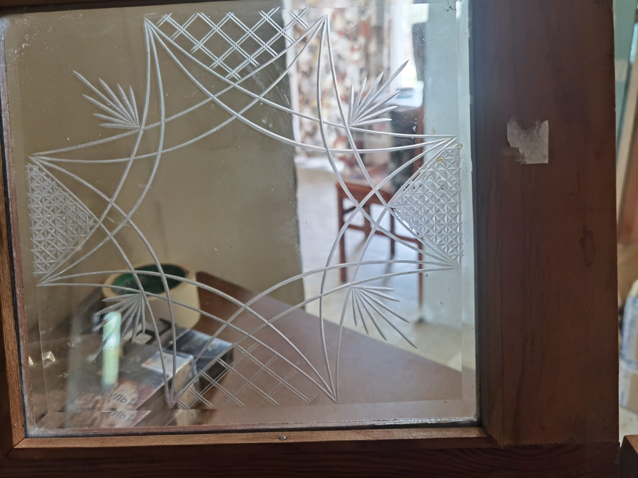

Доброго дня. Решил похвастаться - извиняйте товарищи, прёт от удачного приобретения. Покупал у старьёвщика в тёмную, только по частичной фото боковой части в другом городе. Позиционировались как "часы СССР - не идут" Вот и получил сюрпризом по очень привлекательной цене в отличном (все недочеты в виде шелушения лака, царапины, ляпы от краски, не рабочий, зато комплектный механизм, отсутствует один болт крепления механизма и т.п. -мелочь) состоянии.
Пишу под вашим постом, т.к. очередная пруха Маятник, наружная часть полукруглая, линза латунь - думал не родной, а как оказывается у поздних (а это НКОМ 1941 )такие встречаются!
Фото сразу после распаковки и снятия механизма. Штампы на корпусе часов не читаемы, поставлены в месте, где ложили/хронили заводной ключ... Выпуск вроде Авг.? - кто, что разглядит?

Поздравляю с приобретением! Надо смотреть аналогичные штампы, чтобы понять, что за буквы там. Возможно и Янв. и что-то другое.

Нумерация механизма какая то "ранняя"(попутали при ремонте?), или обновление исчисления были при переходах в другой наркомат?

Согласен. Какая то непонятка. Номер бьет на ноябрь-декабрь 1936-го. Корпус соответствует 1937-му году. Циферблат и планка под мехом соответствуют 41-му году. А вот стекло с таким рисунком встречается в часах 2-го московского за 48-49-й гг. Маятник тоже соответствует 48-49, линза должна быть латунная плоская. У ранних линза выпуклая.
