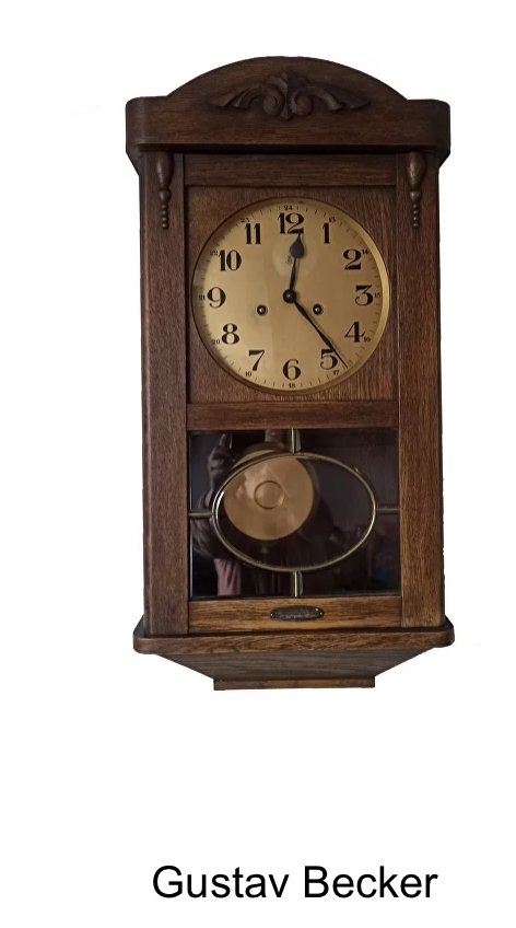

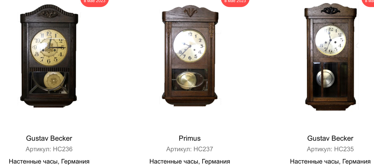

Пытаюсь загрузить то, что нравится из предлагаемого:
  #20
Старый 11.05.2023, 20:37
Аватар для Alex2051
Alex2051 Alex2051 вне форума
Регистрация: 23.07.2018
Адрес: Москва, Чехов
Сообщений: 1,534
Сказал(а) спасибо: 2,579
Поблагодарили 1,406 раз(а) в 792 сообщениях
Лично я бы выбирал из вариантов с серебрёным цеферблатом (это средние и справа).
Александр
