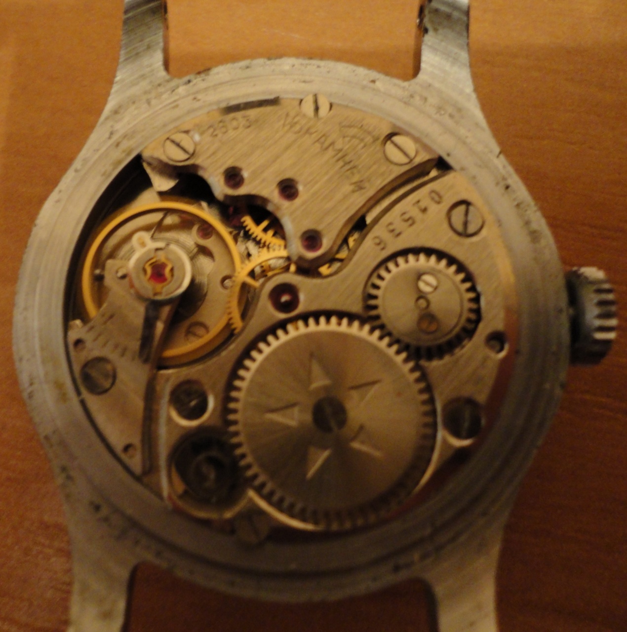

Сообщение от Oleksandr Посмотреть сообщение
Вложение 96640
мосты разные и там где регулировка хода под женеву, а в остальной части нет
наткнулся вот на ракету с таким же механизмом как в моей Победе
механизм так же скомпонован
совпадение, или собирали из разных частей уже на заводе...
вот так выглядит "оригинал"
В часовой мастерской переставить мост баланса с целым балансом из механизма-донора было намного проше чем менять поврежденный баланс.
Если не верите, попробуйте это на практике, а затем поставьте себя на место мастера у которого в ремонте до 20 изделий одновременно. Обыватель под крышку часов редко когда заглядывал.

Сообщение от Argentan Посмотреть сообщение
верю.
в таком случае не обман ли это?
всегда считал мастеров дотошными и точными, в том числе и в вопросе точности - будь то ход или оригинальность/целостность механизма. ошибался, видимо...
сегодня отдавал часы новому мастеру, никогда с ним не сталкивался, и когда пытался объяснить проблему, то упомянул слова "мост" и еще пару часовых...
так он мне сделал замечание и сказал "не умничай" ) это в подтверждение о тезисе об обывателях и мастерах...
верю.
Мастеру надо объяснить что детали представляют ценность, поскольку мастер смотрит на то чтоб работало, а мост от баланса родной или нет ему все равно.
Может придется накинуть рублей 50 чтоб сделал как нам надо, а не "как положено"
