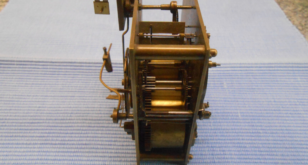

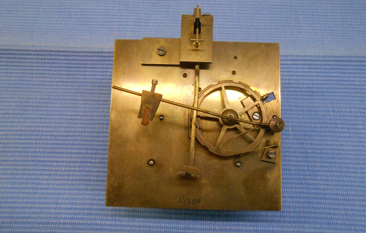

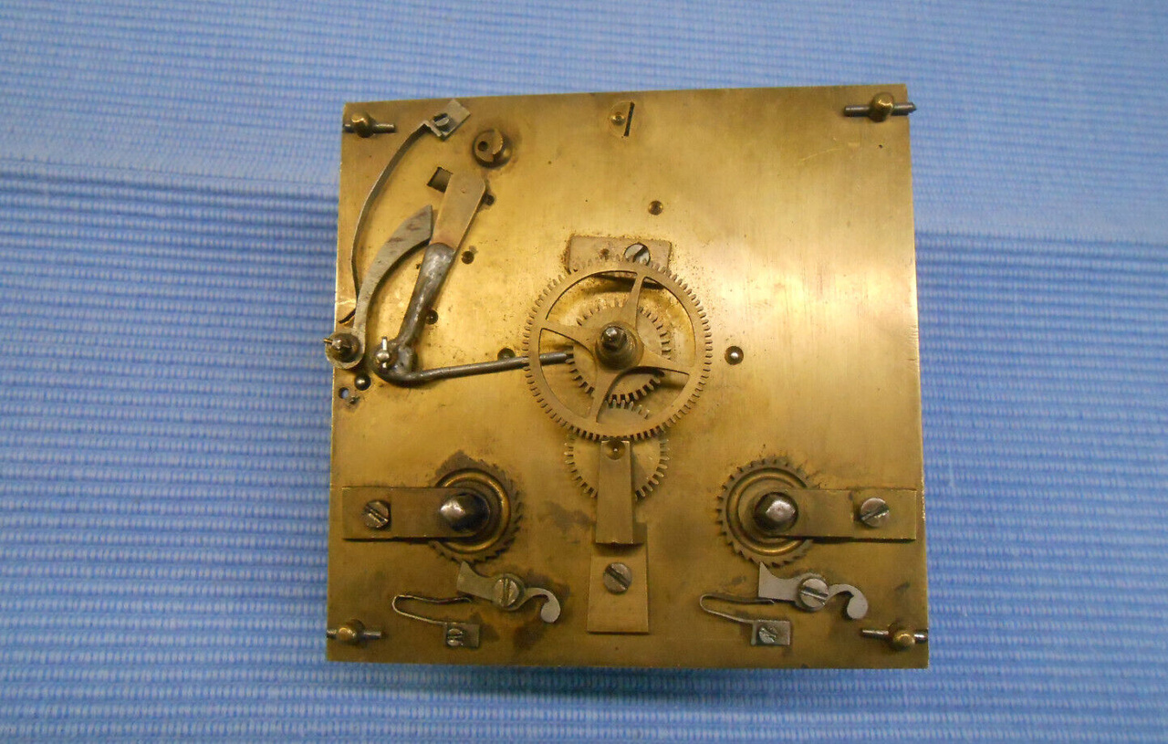

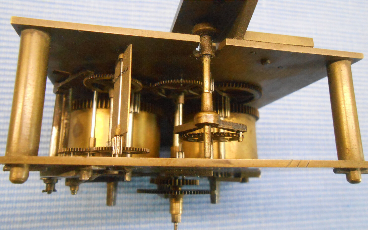

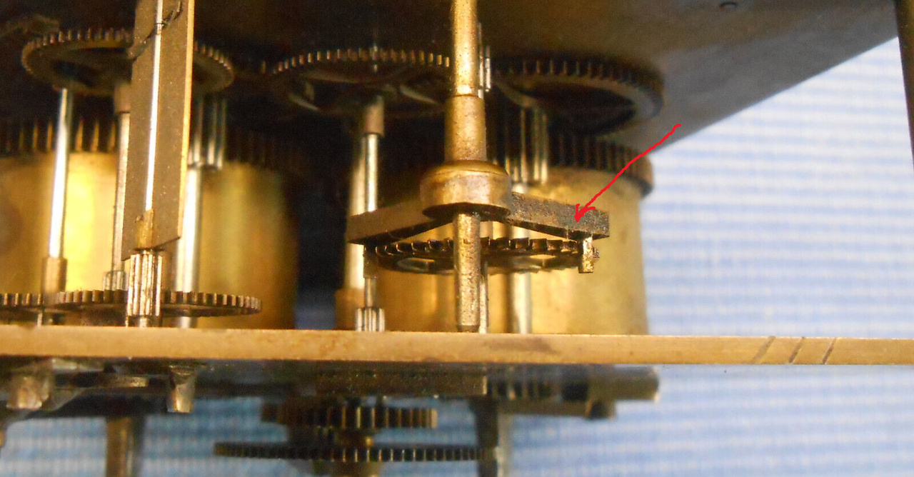

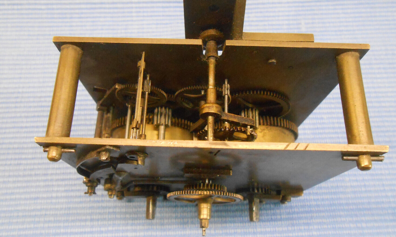

ID:	3533151 Нажмите на изображение для увеличения
ID:	3533152 Нажмите на изображение для увеличения
ID:	3533153 Нажмите на изображение для увеличения
ID:	3533154 Нажмите на изображение для увеличения
ID:	3533155 Нажмите на изображение для увеличения
По косвенным признакам это 1870-ые или раньше.
Несмотря на то, что задняя платина завальцована, а не на шплинтах, мне ужасно хочется назвать механизм Lenzkirch.
Шрифт вполне похож...
Помогите разобраться, пожалуйста!
С уважением, Татьяна
