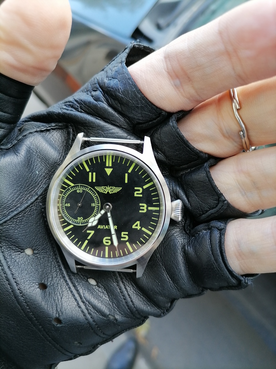

Сообщение от RinGun Посмотреть сообщение
Приехал ко мне "Авиатор" от Саши Ферезанова.)))
А не поставить ли мне на них стрелки а-ля Лако от Сергея Трифонова ? Как считаете,уважаемые ?
Вложение 3458414
Вложение 3458415
День добрый! Поставили?
Снятые стрелки не уступите? )))
Вложение 3458414
Вложение 3458415

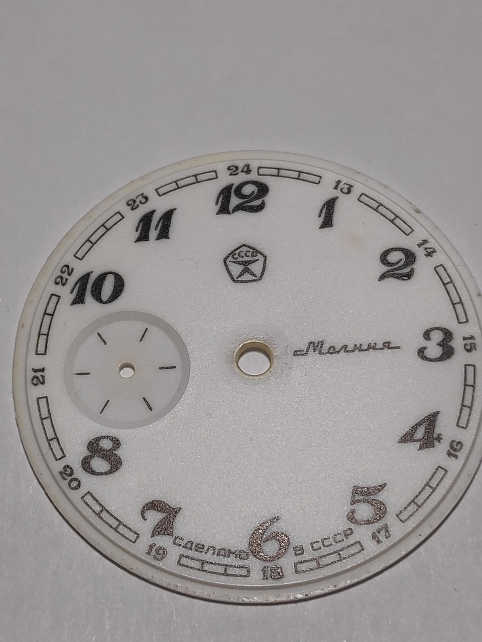

К этой теме, если это Молния, большое подходит такой цифер

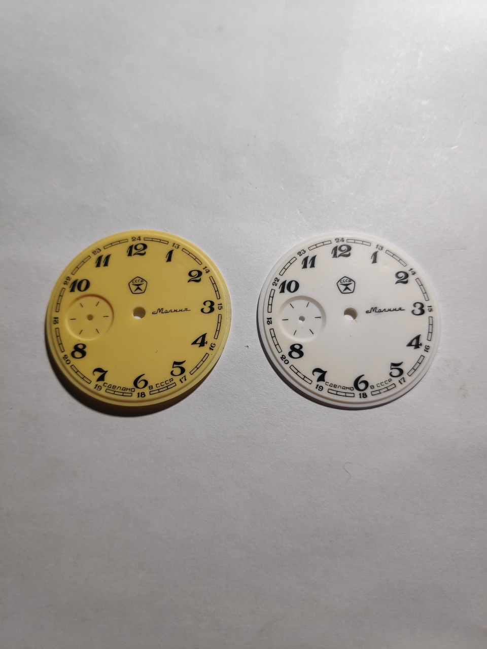

Добрый день, уважаемые!
Делаю марьяжик из Молнии.
Попались два пластиковых цифера в абсолютно одинаковом состоянии.
Решил провести эксперимент на одном из них.
На все про все ушло:
3 таблетки Гидроперита.
Три вечера.
Таблетку разводил в 30 гр. воды. Погружал в этот раствор цифер. В центр цифера дробинку "00" чтобы не всплывал. Т.к. образуется много пузырьков и цифер всплывает на поверхность.
Все это под УФ лампу часа на 3-4. И так три вечера. Каждый раз новый раствор.
Результат на фото. Слева - до, справа - после.
Теперь буду наблюдать на сколько хватит курса лечения.
Может кому пригодится.

Yury03, круто! Что даёт УФ?

Сообщение от Vasloh Посмотреть сообщение
Добрый день!
Я не химик. Химию процесса не знаю, но где-то читал, что УФ ускоряет процесс.

Yury03 надолго хватает такой чистки?
