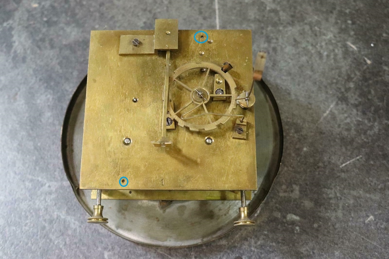

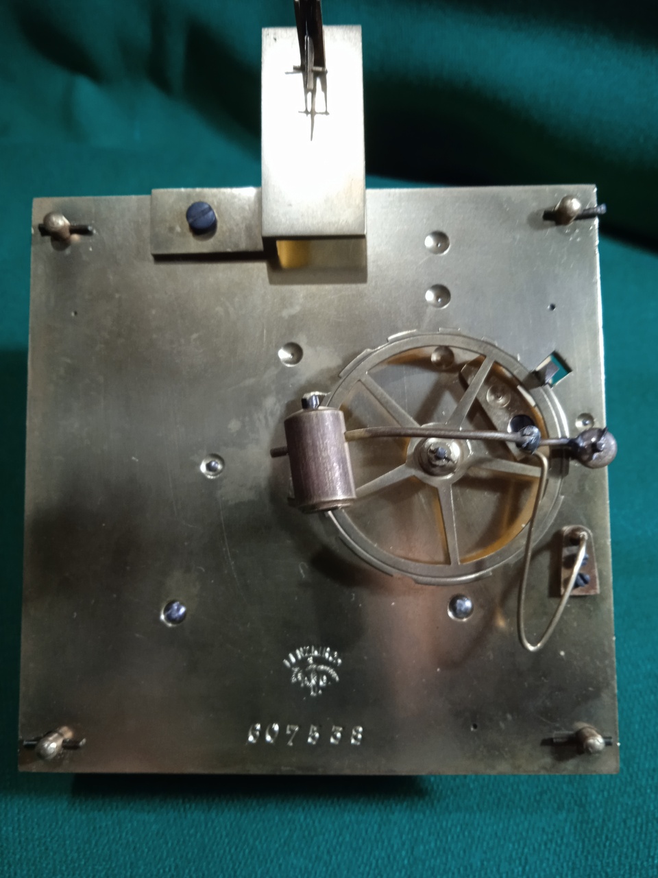

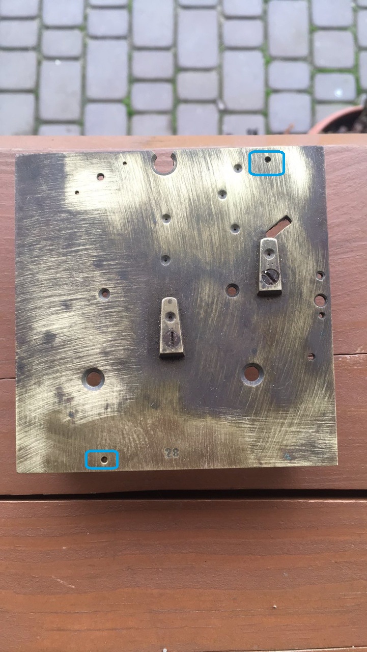

Сообщение от Demonklan Посмотреть сообщение
Спасибо всем за помощь. Татьяне особенно.
Татьяна, подскажите, а что именно навело Вас на мысль о то, что это RSM? Остатки механизма или корпуса?
Ведь я до конца не уверен, что эти детали механизма родные к корпусу. Все ж валялось как мусор!
Буду брать свои слова обратно, отвечала на работе, не проверив базу данных.
Сейчас вижу ошибку.
Во-первых, очень низкий серийный номер, на 99% такие номера у RSM в первые годы деятельности.
Вторая косвенная улика - расположение технологических отверстий по диагонали на задней платине (правый верхний угол и левый нижний угол).
И, оказывается они не совпадают! ((

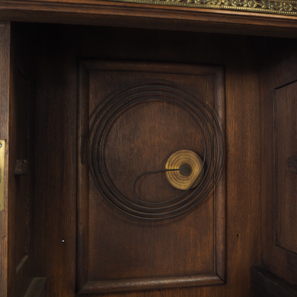

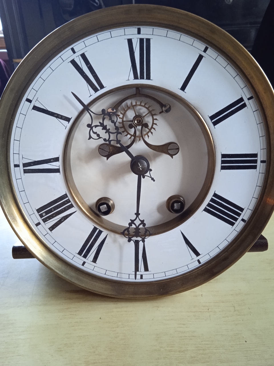

Никогда не встречал такой циферблат у четвертного Ленцкирха. Какой был корпус и маятник у этих часов?
Цифер подобен циферам устанавливаемым на каминники, но диаметр 18 см и механизм на деревянной полочке. Может есть к кого фото подобных часов.

Сообщение от sert Посмотреть сообщение
Это было что-то в стилистике Луи XV или XVI, то есть позднее рококо или ранний классицизм, если следовать циферблату. Ленцкирх делал такие часы, но они в каталогах, обычно, не показаны. Вероятно, они делались для определенных рынков (например, Франции) и каталоги издавались только там или продажа шла через местных дилеров - торговые дома со своими каталогами.
Полочка широкая, т.е. это не могли быть часы-картель или консольные. Наверное, настенные какие-то. Но пока не могу предположить даже какие.
На фото примеры того, что встречается с механизмами Ленцкирх, т.е. выполненное для французского рынка или во Франции с применением ленцкирховских машин.

Олег, полностью согласен. А о том что часы были настенные указывает не только широкая деревянная полочка, но и механизм боя с 8 молотками. Но какой был корпус? Нашел фото часов с близким серийным номером, но там типичный для того времени корпус.

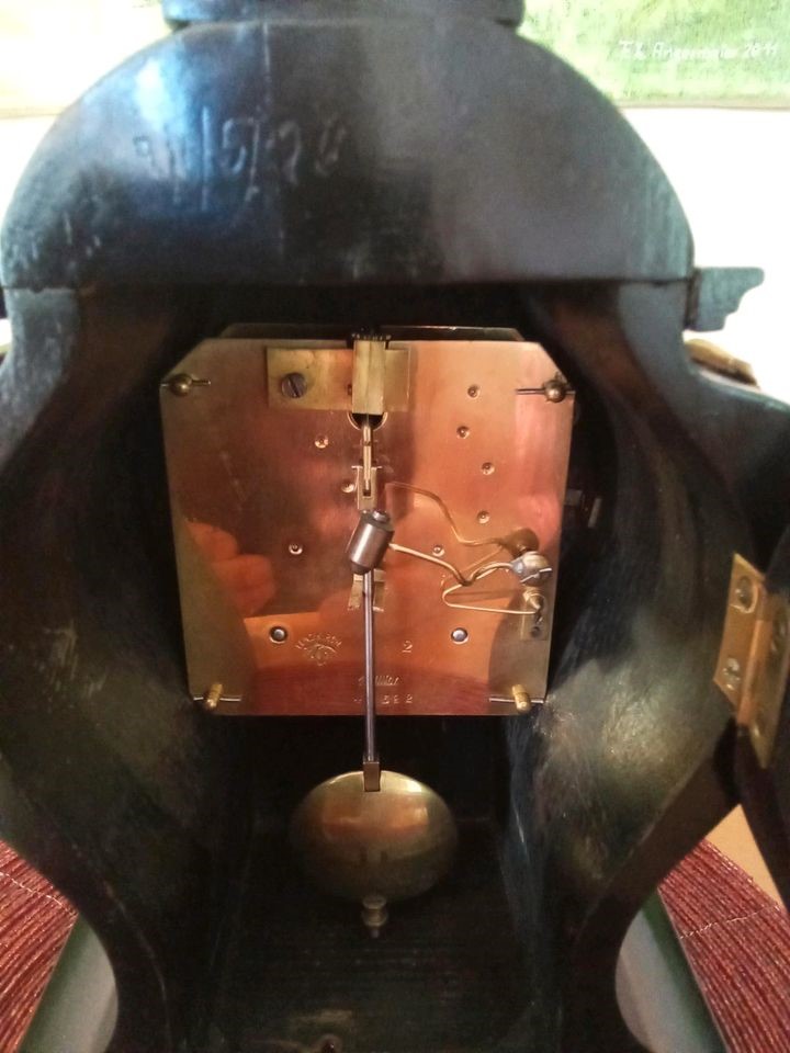

Полка, конечно, может быть и более поздней, сделана она довольно кустарно и даже не окрашена. А какой длины маятник, маркировку видно на задней платине?

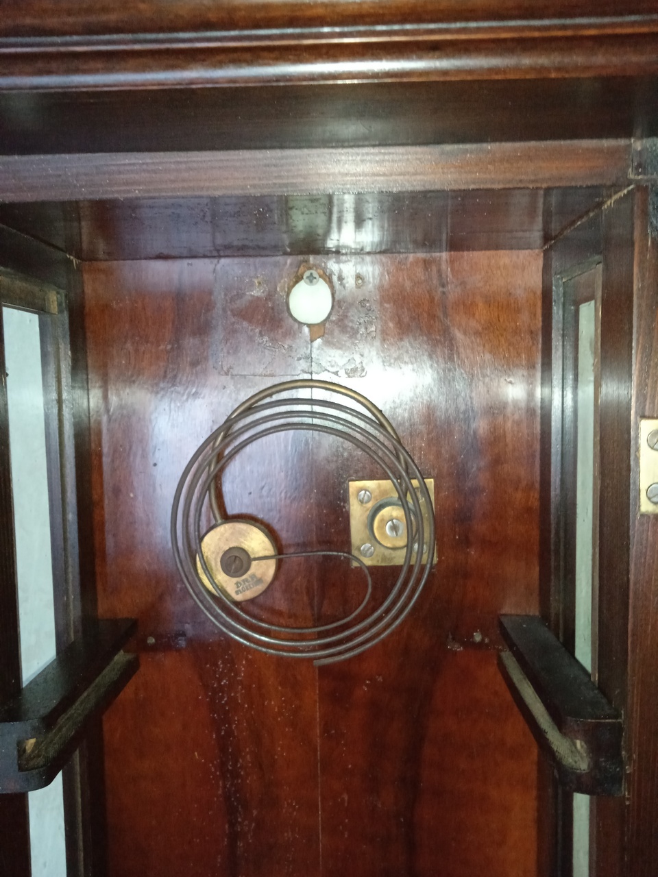

Сообщение от Oled Посмотреть сообщение
Длины маятника не видно.
Но нашёл похожий циферблат, правда от камиников и не четвертной. Как в такой корпус запихнуть гонг с 8 струнами я не представляю.

Да, гонг был большой, на две стороны, гонги должны быть длинными, плюс станина крупная. Скорее всего немаленькие часы были.
