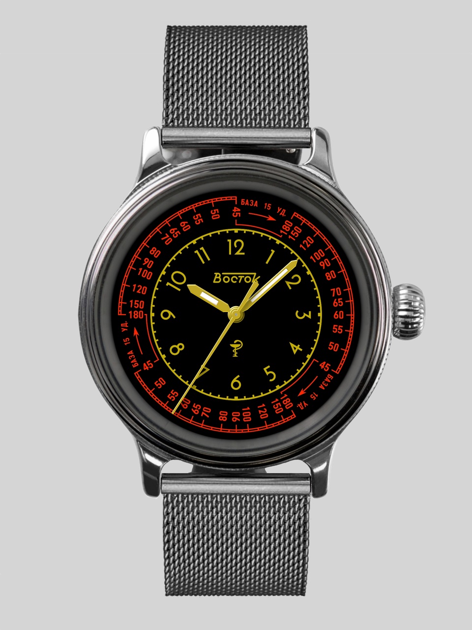

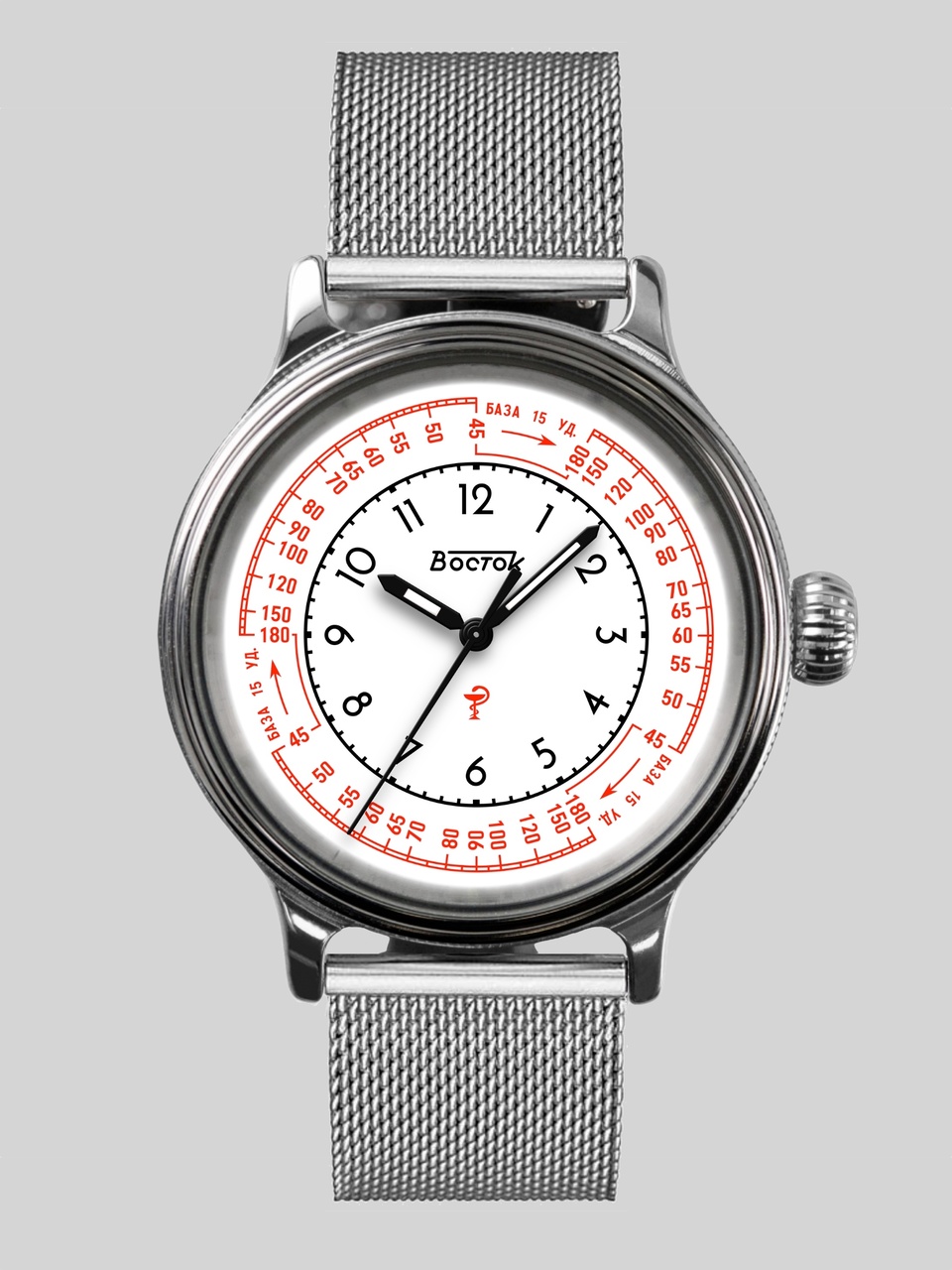

Шрифты свободные, база 15 ударов, три шкалы на круг, светомасса только на стрелках:

Сообщение от Novartep Посмотреть сообщение
Вложение 3489985Вложение 3489984
Светлый очень хороший циферблат особенно удачное решение змея с рюмкой - сразу понятно что докторские, но не колбаса! Три шкалы не многовато? Мне кажется две лучше, только между ними должно быть меньше свободного пространства.
