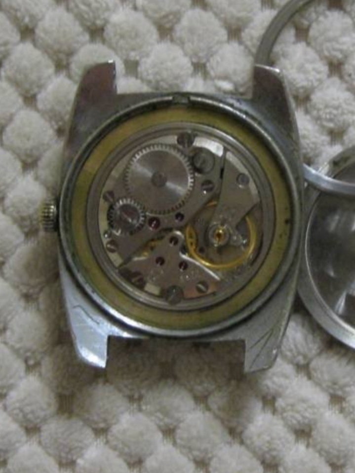

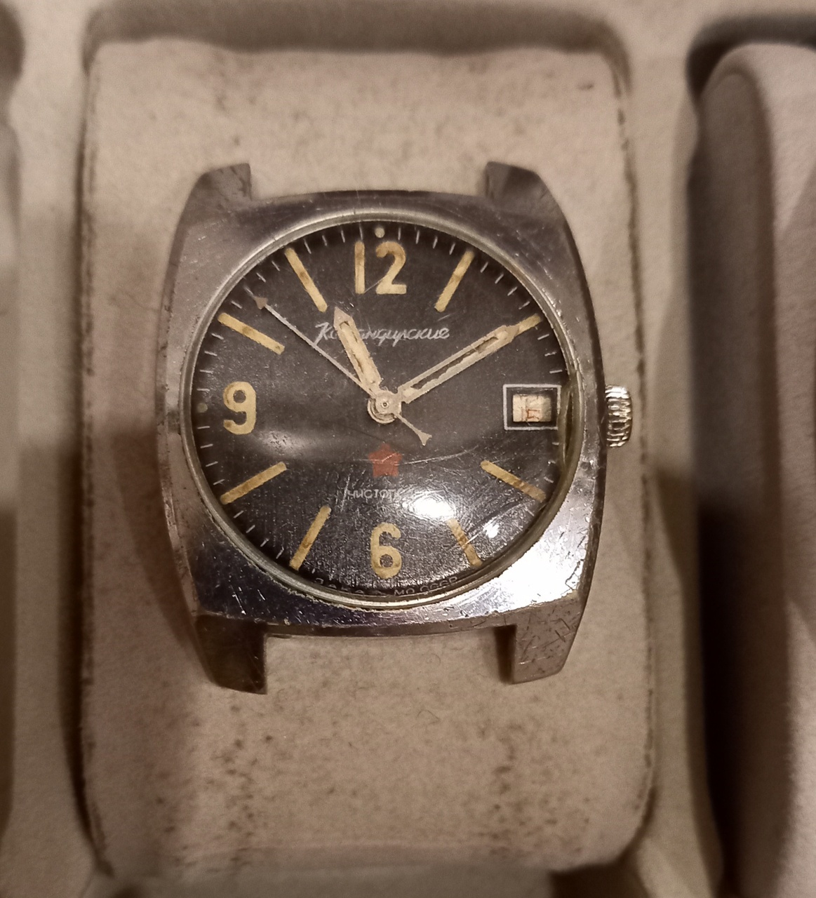

Нашелся очередной механизм-донор 2234 для его внедрения в 420й корпус Амфибии
Внешне Командирские часы затасканы до безобразия. Но механизм после обслуживания радует точностью (пока лежат "циферблатом вверх", но позиционной ошибки нет)
Механизм Восток 2234 из ранних, с брегетированной спиралью баланса. Запас хода в пределах заводских параметров.

Неспешно соберу комплект для создания Командирских 2234 в стали 420 Амфибии и потом соберу. Будет красиво!
А пока - замеры точности хода (завод 1 раз в сутки)

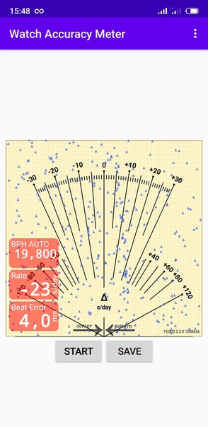

Что может означать, если после двух месяцев при ежедневной носке часы перестали определяться Watch Accuracy Meter, при том что другие часы программа видит. Временами программа определяет колебания частотами 14 тысяч или 21 тысячу ( правильная - 19800), выдает значения от десятков до сотен s/day, после чего сбрасывает показания. Вместо "дорожки" равномерно расположенные в случайном порядке точки.

Задайте вручную (если есть такая опция), видимо точность уплыла и программа не может автоматически определить.
сами-то часы по-прежнему точно идут?

За ночь могут убежать вперед на пару минут в положении циферблатом кверху.
Watch Accuracy Meter, когда изредка подцепляется на 19800- гуляет в диапазоне от минус сотни секунд до плюс сотни. На руке с АПЗ - достаточно точно, если периодически сверять с часами IP-телефона. Watch Accuracy Meter рабочий, "ЗиМ" начинает видеть практически сразу.
это очень много
думаю, дело тут не в программе, а в самих часах. Если они так сильно побежали, то ваша программа просто это показывает - часы дурят
проверьте ход любой другой программой, Clock Tuner, например, чтобы исключить глю вашей программы
