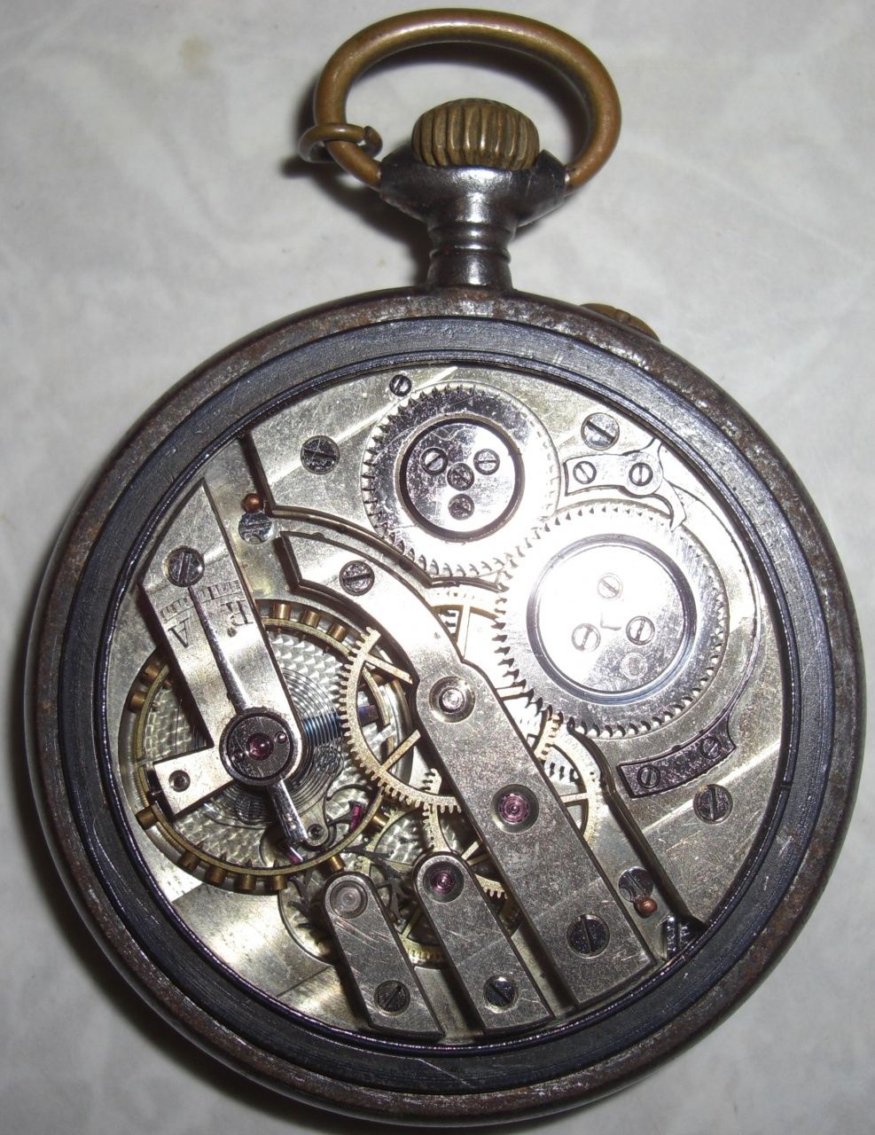

Помогите определить стоимость.
Не рабочие.

Там только стекло треснуло, или эмаль циферблата тоже повреждена?
Если циферблат целый и мех удастся поставить на ход (на фото явных повреждений нет, может просто грязные), переворонить корпус, заменить стекло и поставить нормальный камень на анкерное колесо (там сейчас вместо камня втулка стальная) то от 200. Механизм не из самых навороченных, но хорошего качества ("волчий" зуб, перлаж на платах).

Спасибо огромное за ответ.
Вы совершенно правы, это треснуто стекло. Циферблат сам, как новый, мне почему то кажется, что возможно замененный (эти часы одно время носил мой отец и на задней крышке снаружи гравировка 1983 г. еще на сколько я понял, то любые гравировки влияют на цену не в лучшую сторону, если только адресовано не известному лицу).
А вобще эти часы примерно какого года?

Мозера сложно датировать -информации по номерам нет, механизмы разнообразны. Судя по надписям и клеймам - рубеж веков. Вороненые корпуса были моднее в начале 20-го. Такого типа иеханизмы Мозер использовал и в дорогих часах, постепенно, по мере появления новых моделей устаревающие механизмы продолжали использовать в часах подешевле.
Вот в параллельной ветке только что демонстрировали дорогой вариант в золоте, сравните механизмы: http://forum.watch.ru/album.php?albumid=1053
