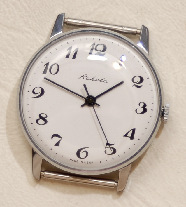

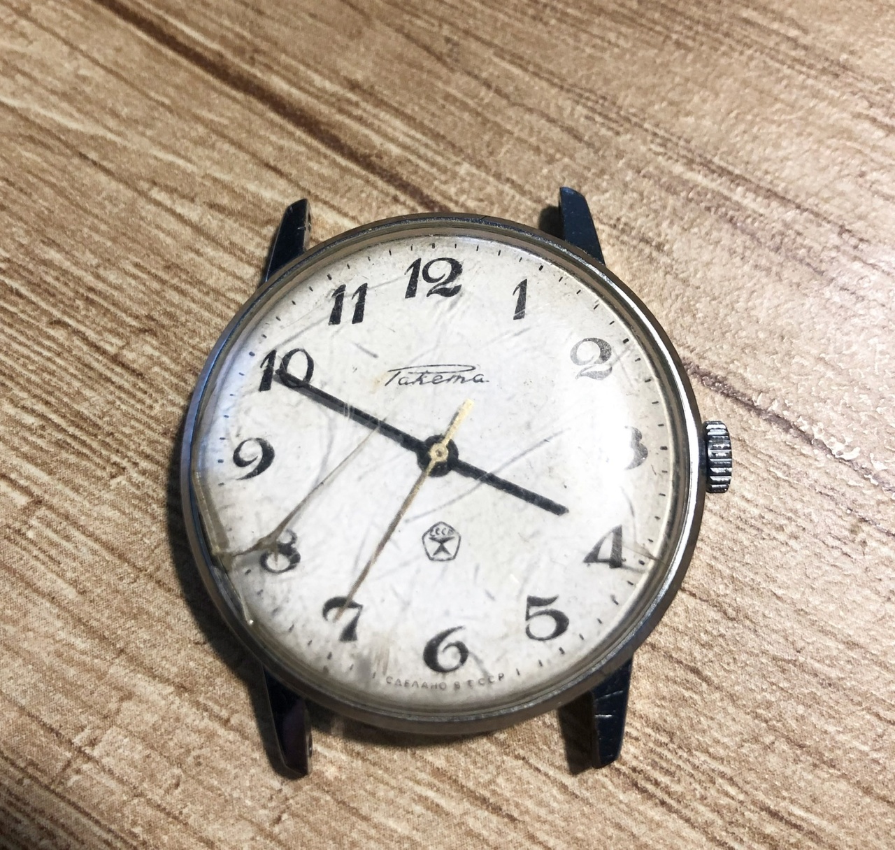

Парни Добрый вечер. Помогите опознать модель с целью найти стекло( если вообще найду родное новое)

Сообщение от URLESS Посмотреть сообщение
Я думаю вот они. Правда в эти часы подойдет стекло от многих моделей. Надо старое достать и померить и исходить из размера.

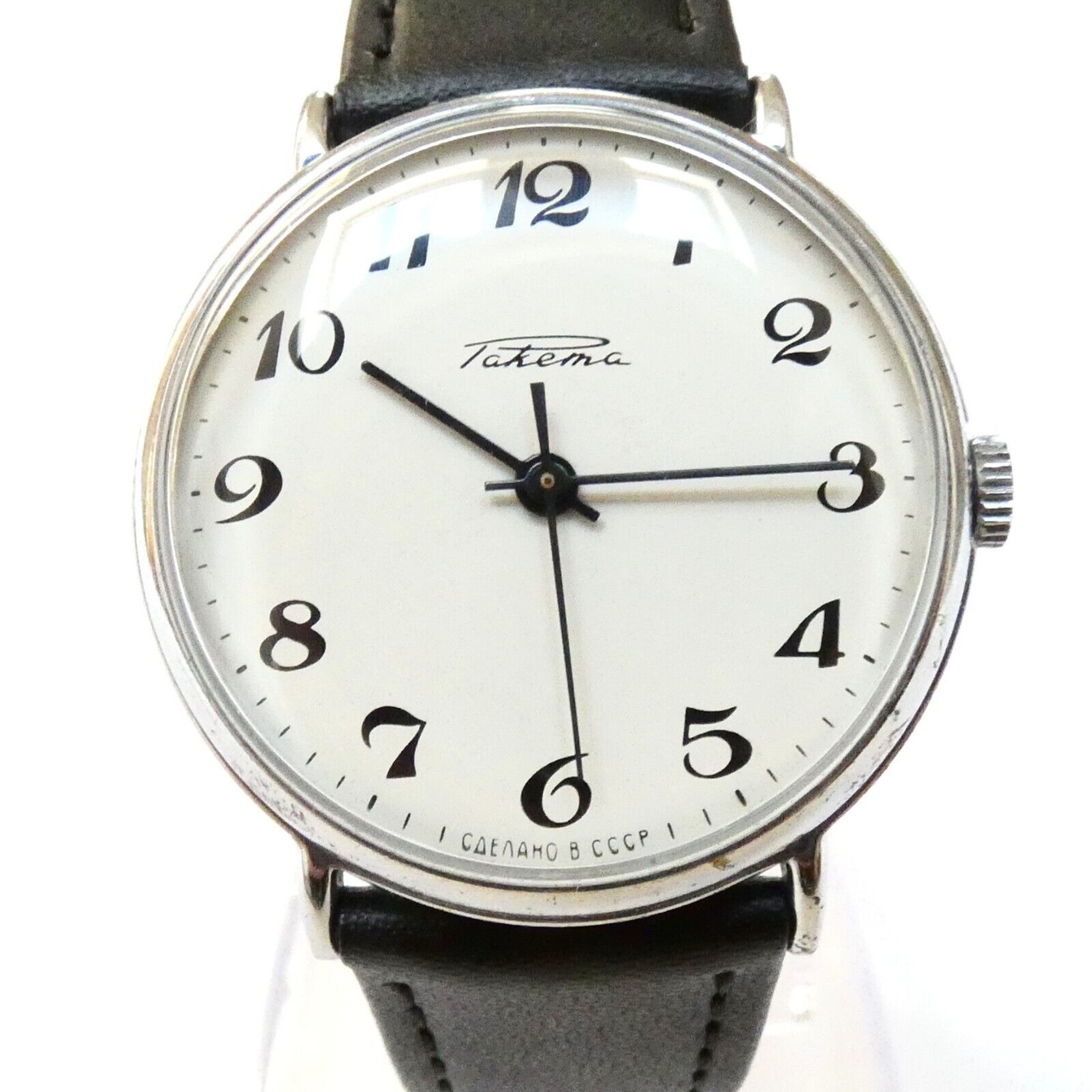

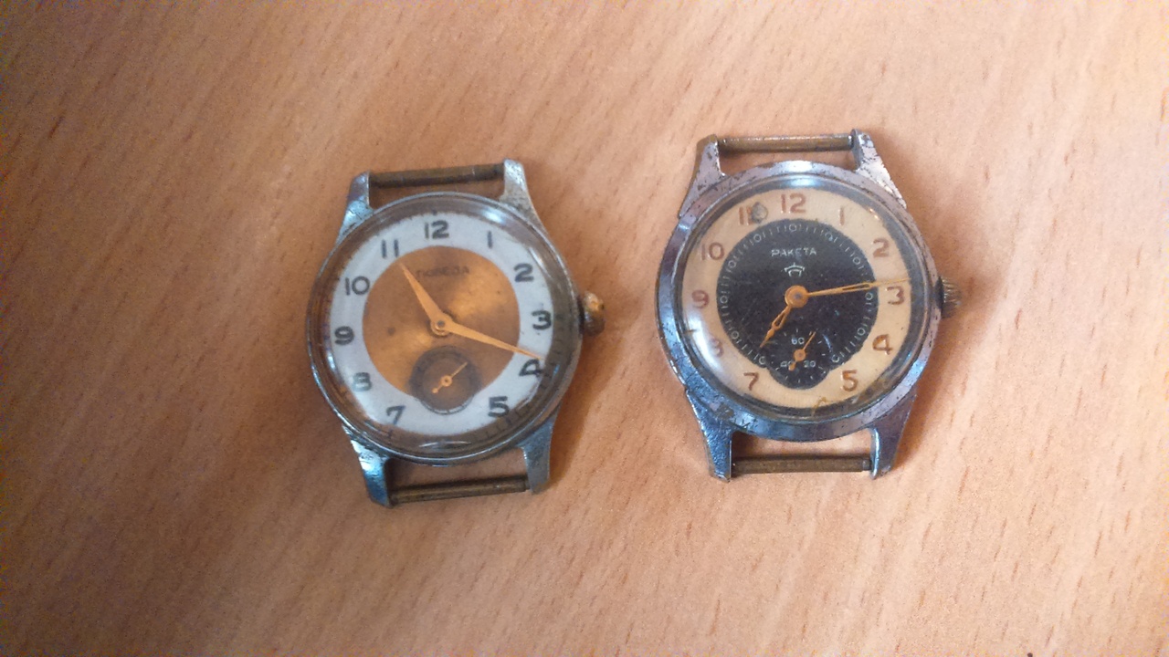

Такая Ракета существовала?
Вот.

Сообщение от Brick200 Посмотреть сообщение
Да, можно поставить всё, что угодно. Но на этот корпус идёт своё стекло, его ни с чем не спутать, любое другое стекло испортит вид часов.
А размер там 32 мм.

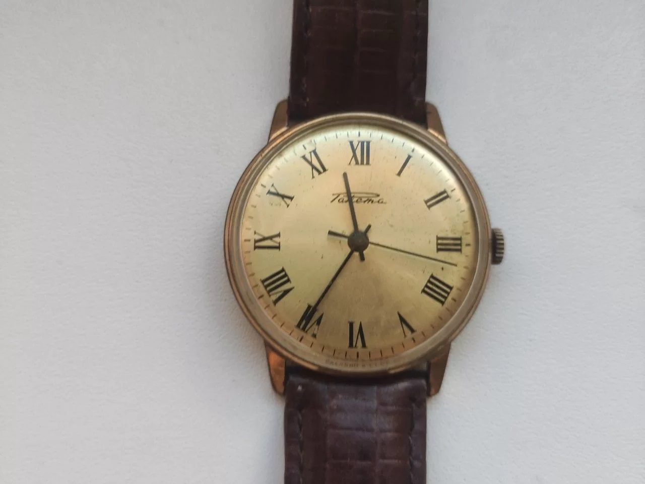

Доброго времени! Подскажите что за часы?

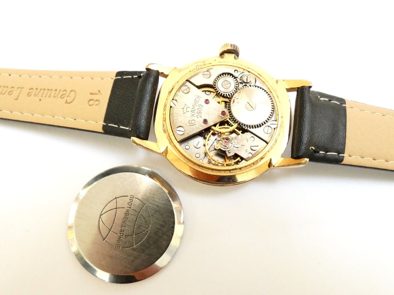

Всем доброго времени суток. Есть у меня вот такая красивая Ракета, интересно всё у неё родное? Особенно секундная стрелка? Год наверное 60-ые или раньше?
Спасибо,
Роман

Сообщение от axion1974 Посмотреть сообщение
Эти часы с 2609 (16 камней) соответствуют концу 60-х. Такая секундная стрелка подходит для выпуска 70-х годов, с механизмом 2609.1 (17 камней). Минутная и часовая стрелки от другого оформления.

Сообщение от gera m Посмотреть сообщение
Вот.
Если по правой, то видно, что взяли черный цифер и "изобразили исскуство", ну то есть покрасили вручную во второй цвет

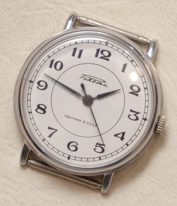

подскажите а корпус тут свой? я просто видел похожие часы и мне показалось что "ушки" у этого корпуса короче чем из каталога (или это иллюзия?). Спасибо.

Нет, это не иллюзия. Этот классический корпус (витебская лягушка) со временем видоизменялся. На поздних корпусах даже применили толстую заводную головку с водозащитным футором. Оформление, которое Вы только что запостили, прошло все этапы изменений, оказалось самым долгоживущим. Оно началось ещё с Балтики и продлилось до самого конца. Отличаются и задние крышки.
P.S. Изображение в большом размере у меня открылось наконец. На фото совсем другой корпус, его номер 432, он рассчитан под плоский циферблат. И стекло у него довольно плоское из-за мясистого ранта. Вам нужен 611-й корпус, о нём я говорил вначале. У него тонкий рант и выпуклое стекло.
