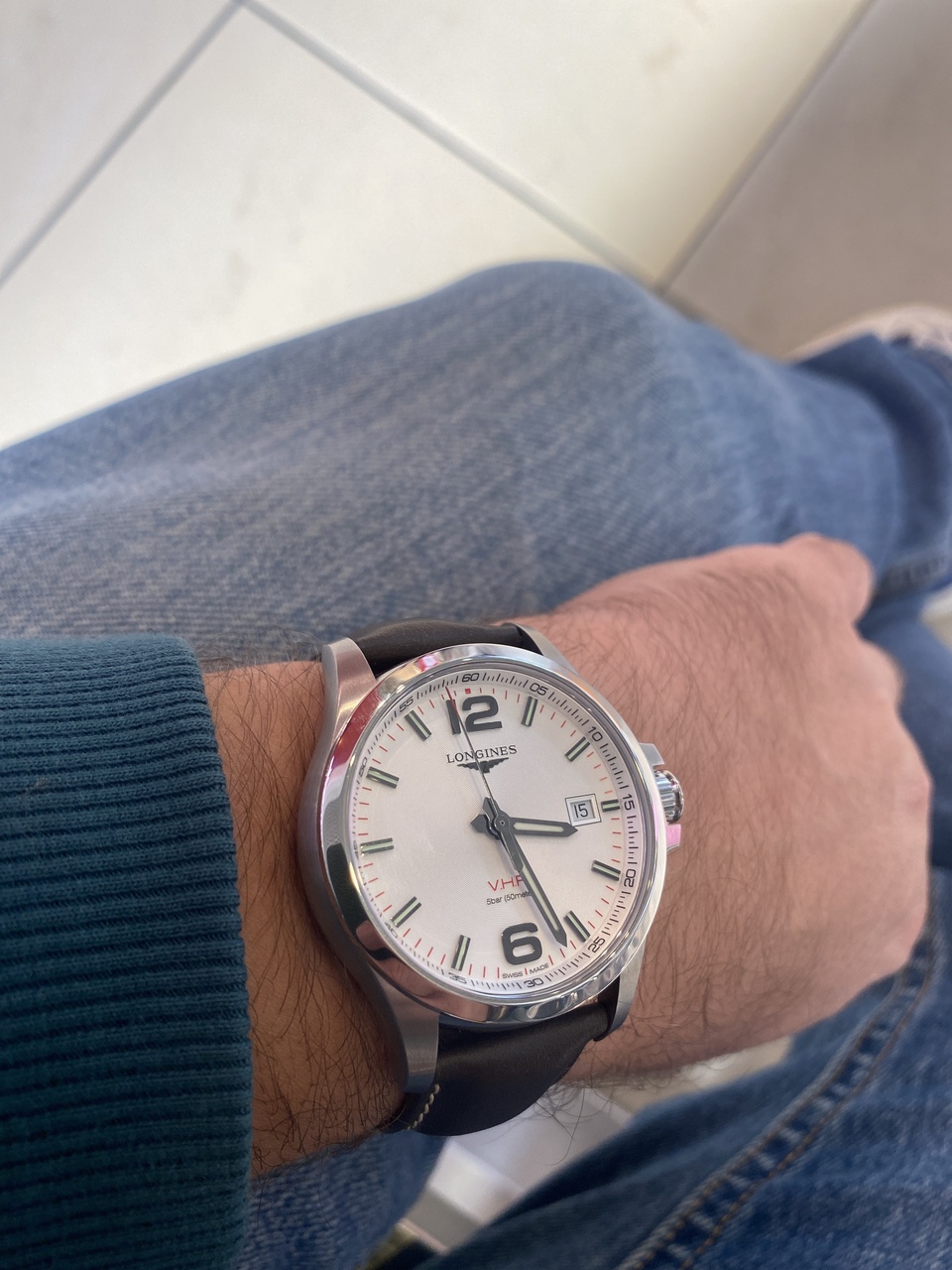

Вступил в ряды обладателей !)
Взяты на акции в Польше за 700€.
Уже шли - батарейки конечно непонятно на сколько хватит )
