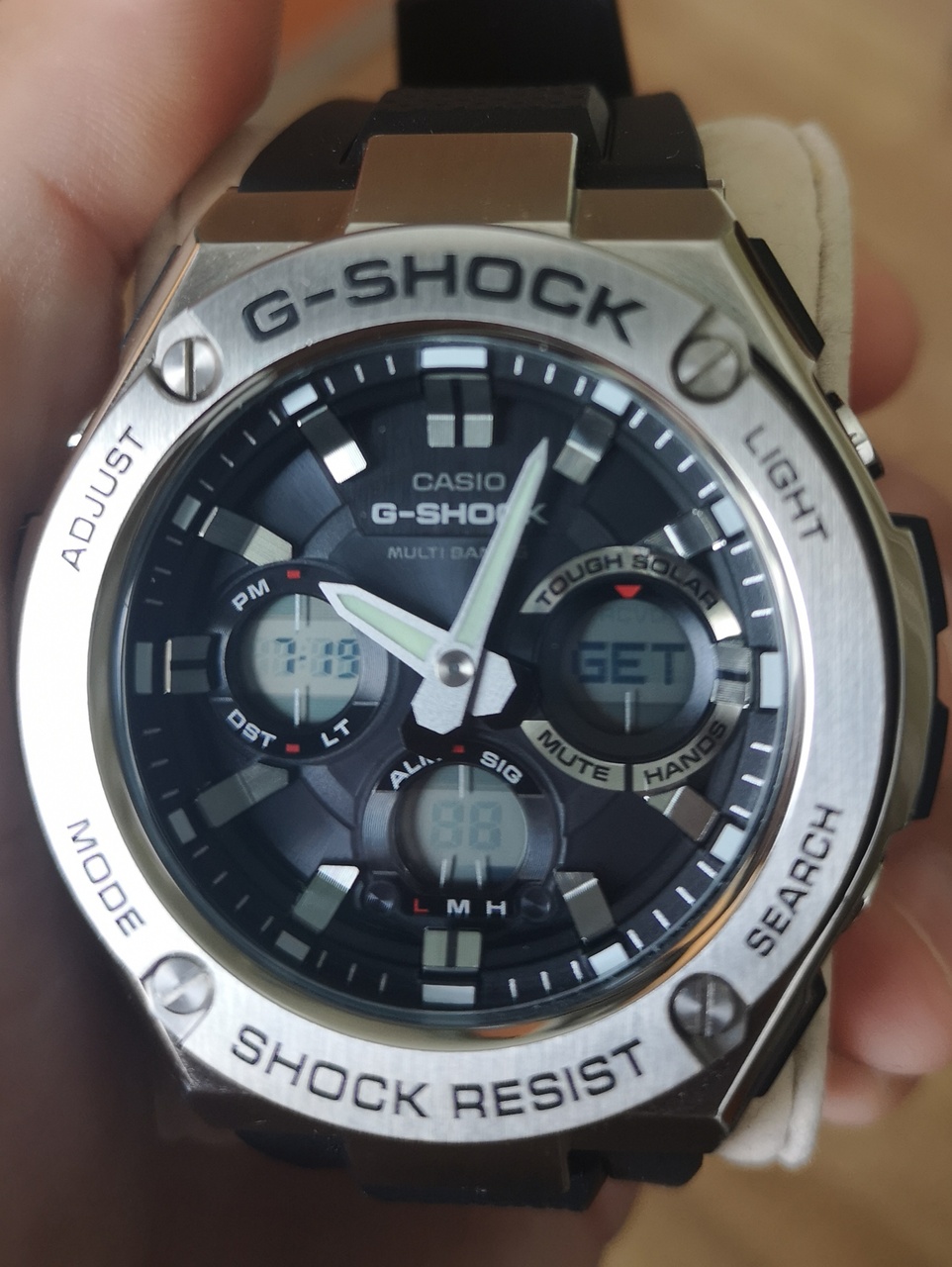

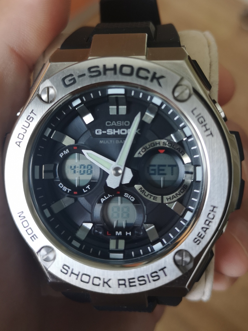

Джентльмены, ни у кого не было подобного, часы успешно вручную словили синхру в час ночи и как следствие засветился индикатор, потом ночью в четыре утра они автоматом снова словили синхру, но индикатор исчез.
Тупо глюканули?

Кто-то писал, что такое возможно, если часы считали только время из сигнала, а дата-год не прошли.

Мы же вроде с вами это уже обсуждали
Вроде как бы всегда так если ловит до 4-х утра, то надпись только до 4-х и держится, наверное все же в 4 утра синхры не было вот и надписи нет или может она и была, но при переключении часового пояса она исчезает и уже не появляется...
ну в смысле что бы синхра прошла гарантированно я иногда переставляю часовой пояс (сейчас лето, солнышко встает рано и в 4 утра синхра идет не каждый раз), скажем на Берлин и синхра идет не в 4 утра, а уже в 2 ночи когда еще темно, а надпись "RCVD" при поясе "BER" есть, а вот когда я переключаю обратно на "MOW", то она тут же исчезает и даже когда обратно перключаю на "BER" уже не появляется...

Сообщение от Traveller0968 Посмотреть сообщение
В том то и дело, что была.

Сообщение от HooliganSpb Посмотреть сообщение
Хм, а такое возможно, синхронизация шла подозрительно долго, восемь минут, обычно не больше трёх, часы были на руке.

Сообщение от Kelevratony Посмотреть сообщение
Вложение 3434210Вложение 3434214
Моежт я и не прав, но смею предположить что надпись "RCVD" будет показываться в том случае если синхронизация длилась не более 7-ми минут, что дольше то не гарантированно, надпись "GET" есть, а надписи "RCVD" нет...
