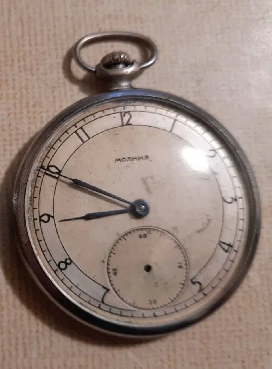

Ходил. Магазин был закрыт, а в соседнем, цветочном, объяснили, что сотрудники приходят ближе к полудню. Ждать не стал, поскольку решил сдать на тех. обслуживание другую Молнию, не требующую замены циферблата. Новый, буду приобретать позднее.

А не можете подсказать - циферблаты у часов той эпохи имеют один размер? если да - то какой. У меня диаметр механизма 35 мм, в интернет-магазинах встречаются циферблаты 36 мм и 43 мм диаметром. А те часовые мастерские, которым был задан прямой вопрос о замене, ответили не мудрствуя: Приносите донора - сделаем))) Штоб я знал - диаметр, толщина, расположение штырьков и пр.

Диаметр меха Молнии 36 мм. Штатный циферблат 38 мм. Инфа касаемо исполнения «хантер», то есть двухкрышечных с мехами 3602/3603
Касаемо ЧК-6 размеры цифера на картинке ниже ( взято из соседней темы). Как видно, те же 38 +/- мм.

Спасибо! Это уже конкретизирует область поиска. Тогда, если можно, для общего развития и понимания темы. Существуют в сети понятия "тонкая" и "толстая" Молнии. Правильно ли считать, что тонкая - это такая, как у меня, а толстая - это двухкрышечные?

Механизм ЧК-6 это «тонкая молния». Механизмы 3602/3603- толстая. Циферблат на « тонкой» по сценарию тоньше.

3602 это механизм с посадочным диаметром 36мм и боковой секундной стрелкой, без противоударного устройства. И толстый и тонкий это 3602. Толщина циферблата никак не зависит от механизма. Это вопрос конструкции корпуса. Некоторые циферблаты к толстым механизмам тоньше чем к тонким. На циферблатах для тостых механизмов ноги чуть длиннее, что логично. Лучшие по качеству - циферблаты первых лет выпуска, примерно до 52 года. Том достаточно сложная и серьезная гальваника. После все хуже и примитивнее - оптимизация и экономия. Харьковские новоделы - ну такое. Качество исполнения и качество печати изрядно сливает советским, хотя и они далеко не шедевр.
