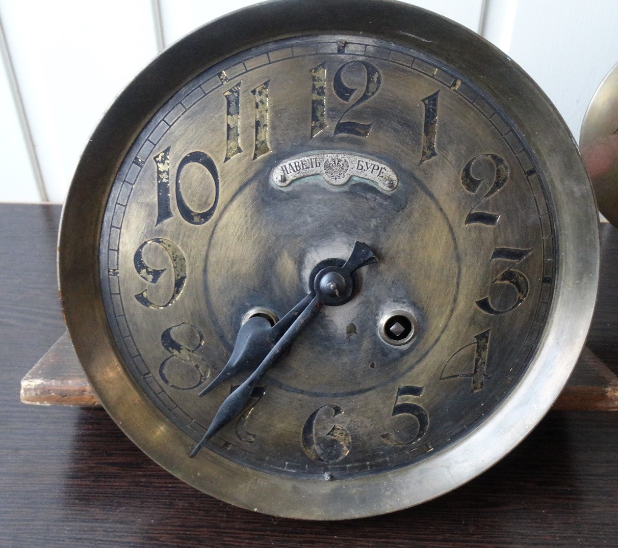

Промежуточно отчитаюсь: промывки средствами со щавелевой кислотой ничего не дали, версия о проступании нижнего слоя рулит. Даже чёрная полоса вверху это не грязь, не окислы, а проели чем-то. Пытался ещё раз серебрить, и лишь стёр рисунок кое где. Маркер мне в руки, а отдельно постараюсь напечатать совсем новодельный циферблат. Сравним.

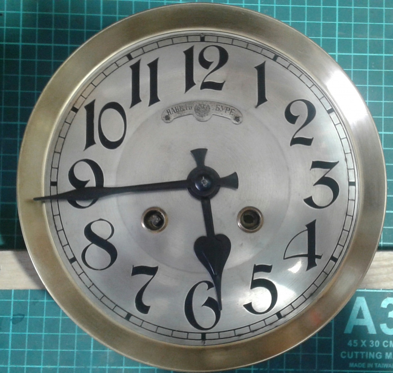

Сообщение от moremann Посмотреть сообщение
Доброго вечера, попробовал привести в порядок циферблат, старался не восстанавливать до состояния "нового", посеребрив, местами прошелся металлической ватой, оцифровку выполнил сургучом, стрелки латунные зачернил и покрыл шеллаком(так было изначально), именную табличку отмыл в мыльном растворе.
Вложение 2877916Вложение 2877918
Здравствуйте.Замечательный результат.Расскажите пожалуйста как и чем чернили стрелки ?если можно подробней про оцифровку сургучом.Старую краску на цифрах удаляли полностью ?С уважением,Владимир
