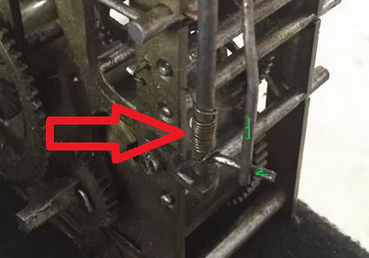

[quote=OddyRash;6472131]С такой терминологией трудно вам будет. )
Мастер с 15-летним стажем не смог исправить,а вы дилетанта хотите мастером сделать?Просто мне еще и некогда да и инструмента нет.Сломать,чтобы потом еще одни покупать не хочется.Эти как память дороги,абсолютно аутентичны.
  #2616
Старый 13.05.2022, 14:43
Аватар для arhistratig
arhistratig arhistratig вне форума
Регистрация: 14.03.2015
Сообщений: 4,291
Сказал(а) спасибо: 2,781
Поблагодарили 4,527 раз(а) в 2,116 сообщениях
Сообщение от dokklmn Посмотреть сообщение
Это каким мастером надо быть? Рычаг 1 подогните ближе к рычагу 2, что бы кукушка дальше выходила. Показано на старинных, но сути не меняет, всё сделано практически одинаково.
