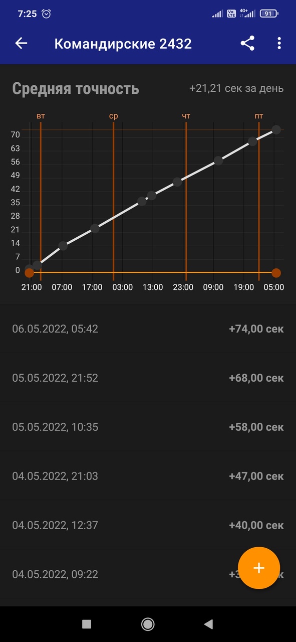

Спасибо))). Не долго музыка играла ))). Решил подвести часы на 1 мин назад. Подвёл. Сразу же график пошёл круче. Итог: стабильно +22сек/сут (эффект сохраняется уже третьи сутки, график ровный, без изгибов)
Не пойму, как точность хода может сбиться от перевода стрелок?

Может быть люфты в колёсной системе?
Вложение 3405047
Посмотрите в сообщение 1414.
Если бы было возможно выставить Восток в ту точность что Вы хотите то будьте уверенны на заводе бы это делали и продавали часы с намного более точным допуском по ошибке и брали бы другие деньги. Мы возвращаемся все к тому же ответу что прозвучал много раз в этой ветке: Восток можно выставить точно и он так будет идти какое-то время. А потом, по многим разным причинам, этот ход сбивается. Чудес ее бывает. Или почти не бывает. Поэтому люди знакомые с этим механизмом не строят иллюзий. Не один мастер не возьмется гарантировать ход Востока значительно лучше указанного в паспорте.
Вложение 3405047
У меня тоже самое было. Часы К-39 шли +20 +40 постоянно с первого дня. Примерно через год в мастерской за 15-20 минут мне сделали ход примерно+3. Но когда часы постепенно ушли на пол минуты, я их на минуту назад перевёл. И после перевода, часы прошли точно так же, как до регулировки. Забил на это. Часов на полке много. Если эти надеваю, то ставлю на 1,5-2 минуты назад, и нормально ношу несколько дней. Кстати цифером вниз, часы идут значительнт точнее, чем в других положениях. На ночь кладу их циферблатом вниз. Есть похожие, но года два старше. Идут стабильно примерно +7 +10 секунд.

А у меня последние Востоки (выпуска августа 21-го по паспорту, но куплены в декабре; самые недорогие Амфибии за 3500р), за 2-3 месяца расходились с 15-25 сек до 7-10 сек. Пока так и держат. Специально пока не регулирую с момента покупки, было решено год понаблюдать без вмешательств. Посмотрим, что будет дальше.

В прошлом году приобрёл командирские 020712, из коробки шли +40, в этот же день отрегулировал по прибору и пошли они +7, через четыре месяца где-то + 2, и так уже на протяжении всего года, ход не меняется

1. точность хода механических калибров восток дело индивидуальное и не прогнозируется.
2. регулировка даже на очень точных приборах не гарантирует стабильного результата на хоть сколько нибудь длительное время
3. пишите еще, однако - калибры востока прекрасны по конструкции, ужасны по исполнению, поэтому смысла обсуждать что либо в этой теме нет.
