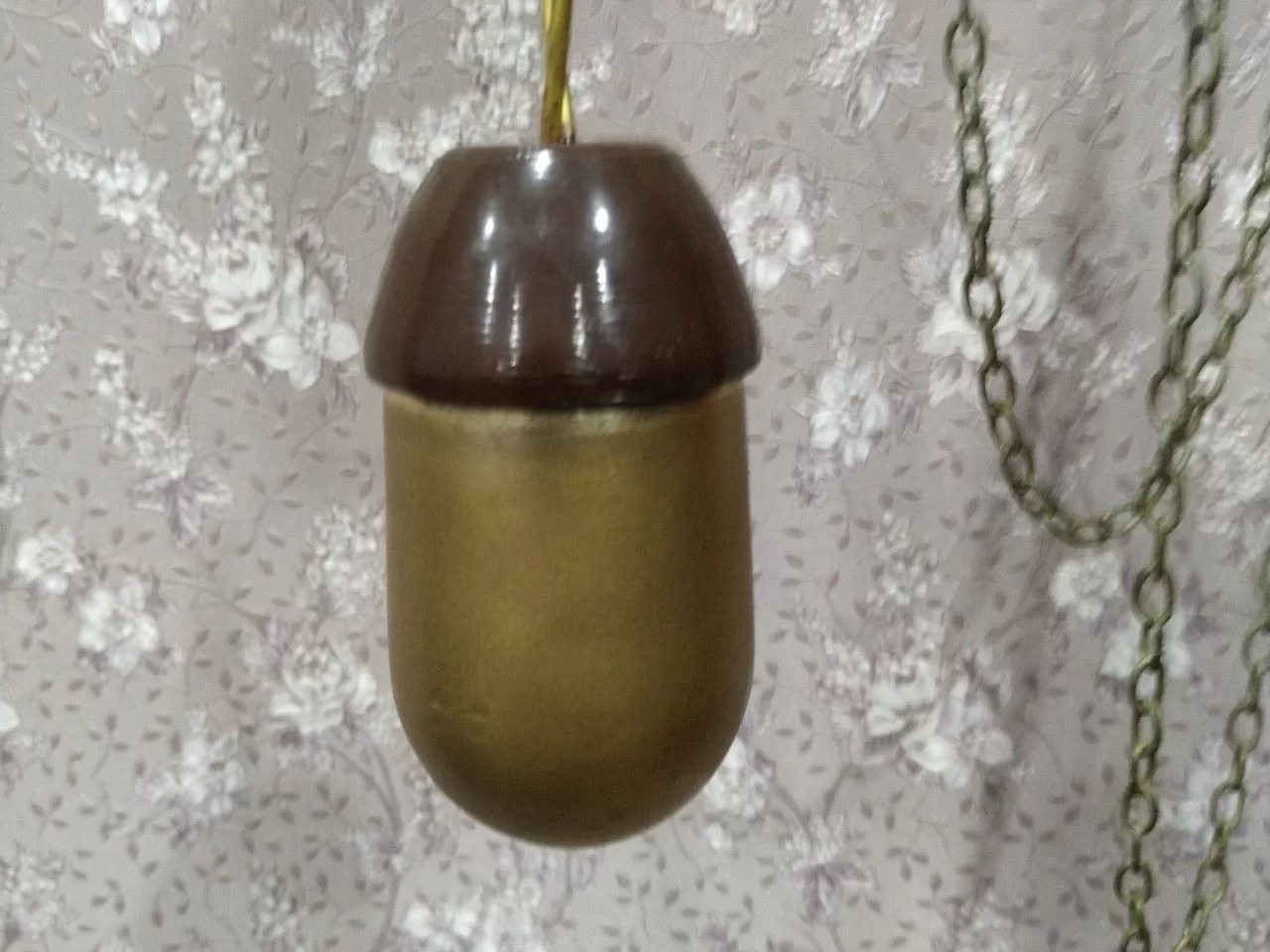

У товарищи есть часы с кукушкой "спил дерева" Жёлуди, гири, пустотелые засыпаны песком. Не знает ли кто откручиваются они или нет?

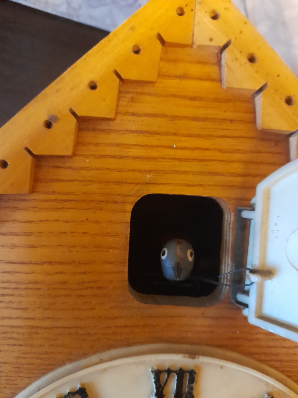

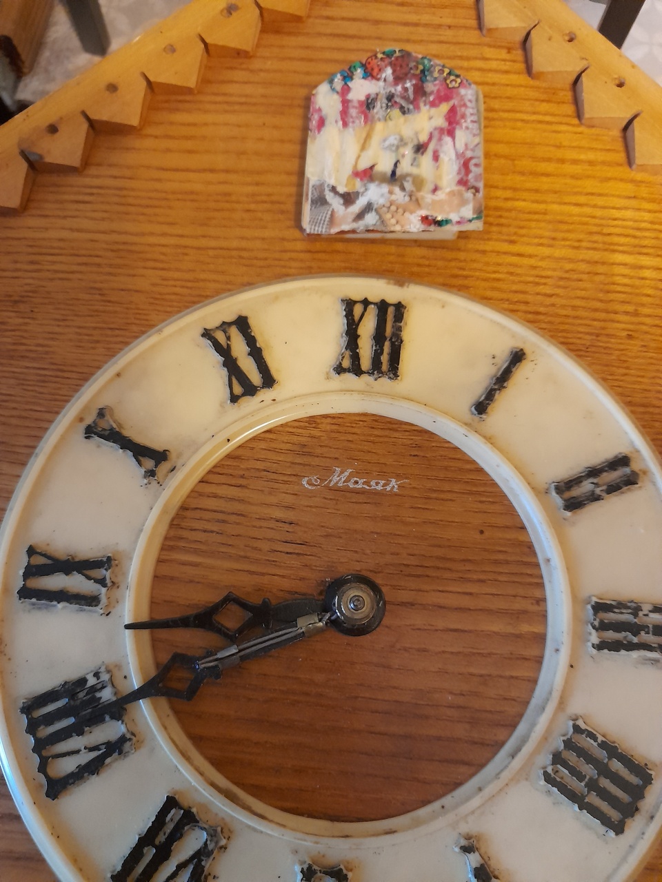

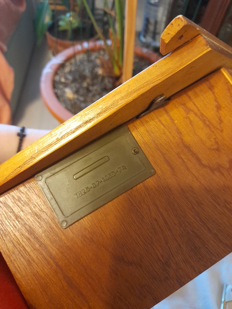

Всем доброго дня!

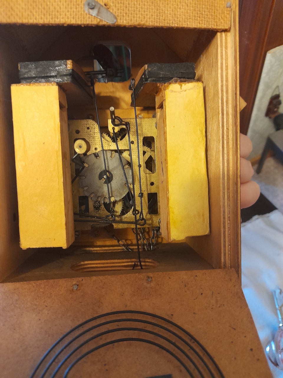

Сегодня судьба преподнесла вот такие ходики.. Купила с рук на стихийном развале у какого-то солдатика за 500 рублей. Давно мечтала о кукушке, и вот часы меня нашли! Корпус в идеале, кукушкожитель имеется, механизм, как я понимаю, в сборе. Отсутствует маятник и гирьки. Смущает паяная стрелка (явно умельцы паяли на 2 алюминиевые проволоки) и облепленная дверца. Подскажите, дверца и была в наклейке, или это творчество смывать? Если да, то как и чем? Циферблат - перекрашивать деления, как понимаю.. Стрелка - под замену? Подскажите, на что еще обратить внимание? Стрелки едва закреплены, поворачиваются без особого сопротивления.. Гонг на месте, меха также, чисто зрительно внутри все в порядке - но буду однозначно разбирать, мыть и чистить. Что в целом можете сказать по ходикам? И какие гирьки и маятник должны быть?
С уважением, Ксения

Сообщение от Clocky Посмотреть сообщение
Всем доброго дня!
С уважением, Ксения
Наклейку с дверцы снимать(смывать) Циферки подрисовать чёрной краской. Стрелку заменить. Механизм хороший на счётном колесе. Гирьки -шишки на авито полно продаются, маятники тоже.

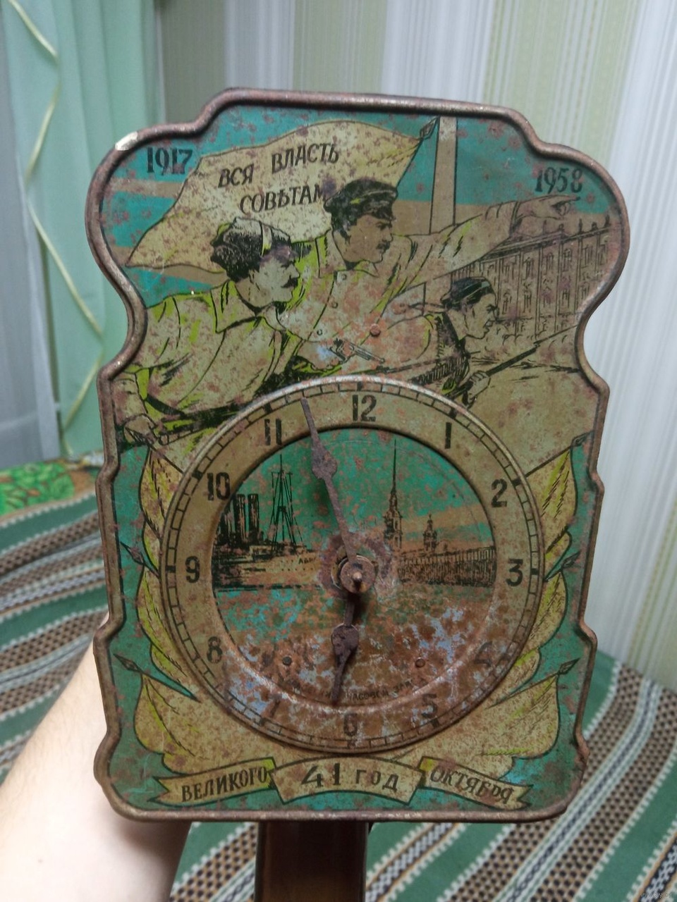

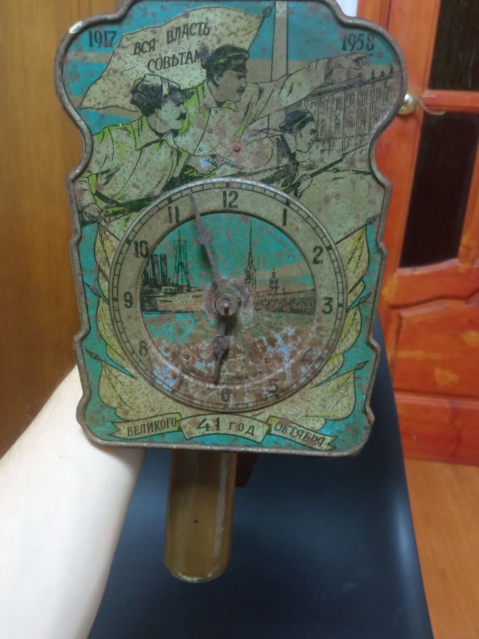

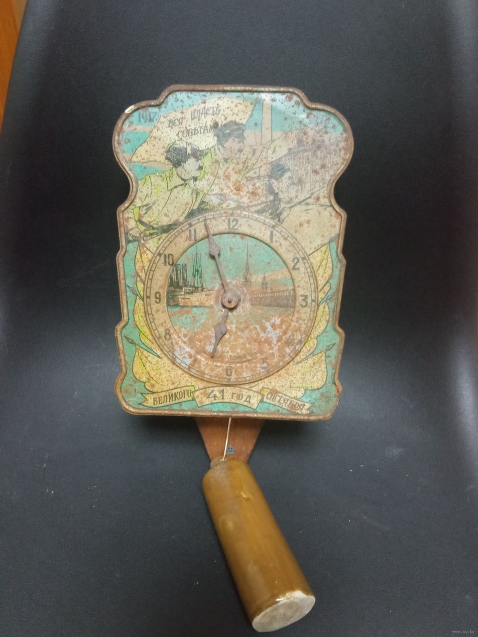

Такие ходики были? ну и новая кукушка.

Да,такие ходики выпускались с десяток лет, с разными датами.
  #2357
Старый 01.03.2022, 21:00
Ikorshunovich Ikorshunovich вне форума
Регистрация: 28.06.2021
Адрес: Беларусь
Сообщений: 1,362
Сказал(а) спасибо: 1,352
Поблагодарили 1,039 раз(а) в 600 сообщениях
С восьмёркой не было или очень редки, потому спросил.

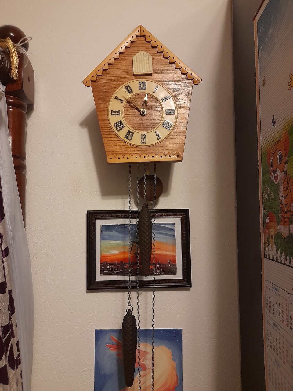

Что могу сказать... Восстановила я свою Находку. Ходят мои ходики, о которых я писала несколькими постами выше! Все работает! Перекрасила циферблат, очистила дверку, заменила шурупы, промыла и смазала механизм, поставила новые стрелки и сделала выкачку. Это были мои вторые часы (первые транзисторные настольные были). С непривычки было сложно, но оно того стоило. Хочу сказать огромное спасибо форумчанину Sobesednik и уважаемым фооумчанам за помощь и наставления начинающему часовщику! Но какая же радость и удовольствие - возвращать часы к жизни!

Оригинальные стрелки тяжело было подобрать?

Сообщение от Ikorshunovich Посмотреть сообщение
Нет, на Мешке они есть. Искала по образцу.
