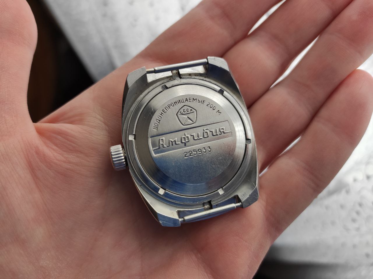

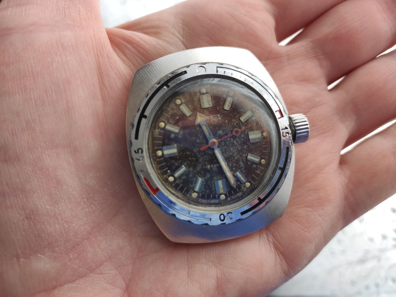

Досталась вот такакя бочка. Безель практически идеальный, корпус тоже. Стрелки, я так понял, нужно купить под этот мех. А что делать с цифером? От современных амфибий подойдёт? Ножки будут другие, можно на скотч посадить. А вот сам цифер по размеру станет, или тоже нужно под старый корпус искать?

На мешке есть новодельные циферы под родной механизм, разные, есть такой же, синий (этот выцвел), только на новодельном под лого Восток написано Амфибия. 24 циферблат с новым механизмом тоже можно поставить, все подходит

Цифер можно любой Восток 2209,можно и мех поставить 2214,2234. На вторичке можно найти .А 2209 цифер переворачивается =Амфибия для правшей.Можно и как писали выше,поставить 2409-2414 (но только ранний СССР,он по лучше современных).

стукнитесь к Сергею Трифонову
у него и комплекты есть, и по отдельности насобирать на советскую бочку можно. Я у него заказывал

часовая и минутная стрелки подойдут новые от современных 24 калибров
секундная - своя
